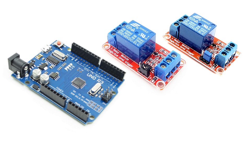

Ich habe einen Unterdruckschalter mit dem ich ein Relais schalten will.
Aber das Relais soll erst geschalten werden, wenn der Schalter eine
gewisse Zeit geschlossen ist. Im Bereich von 0,5-2 Sekunden. Am besten
einstellbar.
Nach dem der Schalter dann geöffnet ist, soll das Relais im Bereich von
5 Sekunden noch geschalten bleiben.
Eine einfache Verzögerungsschaltung habe ich schon. Aber ich habe jetzt
das Problem, das wenn das Relais auf geht es an, in dem fall ein Motor,
der Unterdruck kurz abfällt und so ein kurzer Impuls wieder an die
Verzögerungsschaltung gibt und so der Zyclus immer im Kreis geht.
Vielleicht hat mir da jemand eine Idee.
Ja klar!
In meiner Arduino Wühlkiste habe ich ein Programm, was mir genau auf
deine Anforderungen zu passen scheint.
(Semantik und Zeiten auf dein Problem angepasst)
#include <CombiePin.h>
#include <CombieTimer.h>
using namespace Combie::Timer;
using namespace Combie::Pin;
RelaisINV<8> relais; // invers schaltendes Relais an Arduino Pin 8
InputPin<2>  druckschalter; // positive Logik an Pin 2 (evtl Pulldown erforderlich)
RisingEdgeTimer  ton(2000);     // steigende Flanke wird verzoegert, Signal muss in der Zeit dauerhaft anliegen
FallingEdgeTimer toff(5000);    // abfallende Flanke wird verzoegert
void setup(void)
  druckschalter.init();
  relais.init();// ohne kurze Low Phase
void loop(void)
22
  relais = toff = ton = druckschalter;
23
Viel Spaß damit!

Relais mit einstellbarer Verzögerungs- und Haltezeit gibt es fertig zu
kaufen.
Mal bei den Zeitrelais nachsehen.
Es sei denn, Du hast viel Zeit und Lernbereitschaft.
OP
Ich habe den gestrigen Abend komplett durch gesucht, nach solchen
Relais.
Aber meine Anforderung gibt es nicht fertig zu kaufen.
So wie das abgebildete ebay Relais oben funktioniert nur in einem
Zyklusmodus.
Es gibt keines, welches eine Einschalt und Ausschaltverzögerung hat.
