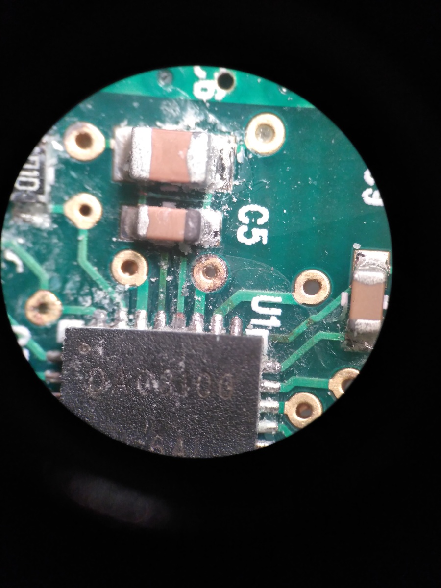

Hallo Zusammen,
unsere Kinder haben diese Wiedergabegeräte im Einstaz
https://tonies.de/toniebox/
Die Dinger sind soweit nicht schlecht, die fliegen auch mal durchs
Treppenhaus ohne große Konsequenzen aber leider sind sie noch nicht
Wasserdicht ;)
Die kleinste hat Milch reingetröpfelt, ich vermute mal über die
Klinkenbuchse.
Die Box hatte letzte Woche Aussetzer, daraufhin habe ich unterm
Mikroskop mit einem Skalpell grüne und weiße Korrosionsspuren entfernt.
Danach lief sie 2 Tage ohne Probleme.
Dann ging wieder nix, aufgeschraubt und die Milch lief vereinzelt noch
über die Platine und deutlich mehr Korrosion. Einzige Funktion wenn ich
den Akku anstecke ist das die Lampe einige male blinkt und das wars.
Grob reinigen hat nicht mehr geholfen, wahrscheinlich ist auch nix mehr
zu retten aber könnte ich sie in irgendwas baden oder waschen um die
Korrosion zu beseitigen? Einen Versuch ist es Wert, muss ich die SD
Karte vorher entfernen?
Danke für Hilfe

Ich habe sie mit Spiritus und Pinsel gereinigt und die zugänglichen
Stellen sehen viel besser aus aber unter den Bauteilen gibt es noch
Korrosion. Keine Ahnung wie leitfähig dieses Zeug ist.
Die Box macht genau das gleiche wie vorher. Orange leuchten bedeutet
eigentlich Akku leer, ist ein Nimh Akku mit drei AA. Akku hat über 4V,
sollte also voll genug sein, eventuell erkennt die Box den Ladezustand
nicht mehr. Auf das Ladegerät stellen hat keinen Effekt.
Ich werde sie mir die Tage nochmal anschauen.

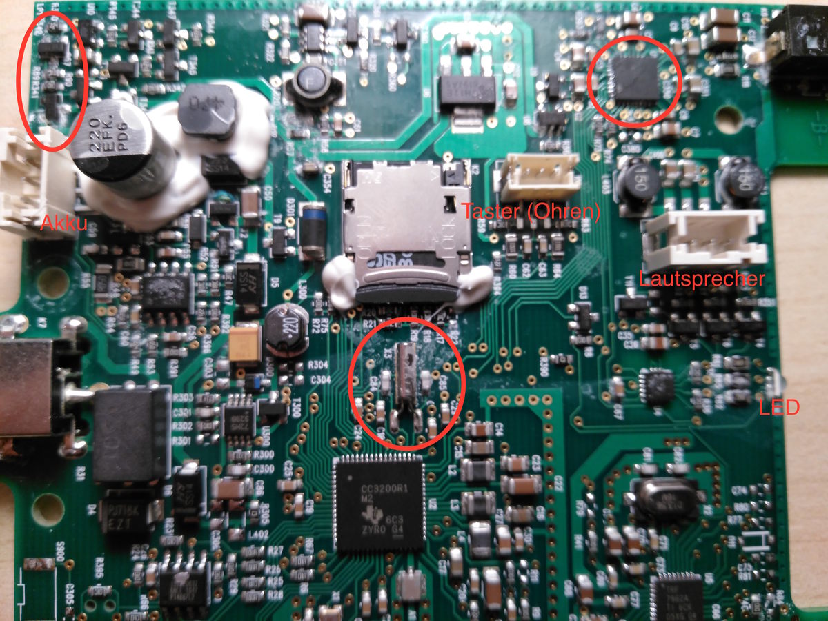

Ich hab mich noch einige zeit damit beschäftigt aber weiter bin ich
nicht.
Der linke Teil scheint ok. Der Akku wird geladen und egal ob Akku oder
Netzbetrieb der Fehler mit dem Orange blinken bleibt.
Wenn ich die Versorgung zu dem IC oben rechts (an der
Klinkenbuchse)brücke leuchtet die Led blau aber sonst passiert auch nix.
Normal gibt der Lautsprecher immer irgendwas raus, einen Ton ein
Fehlerwort aber außer etwas knistern kommt nix.
