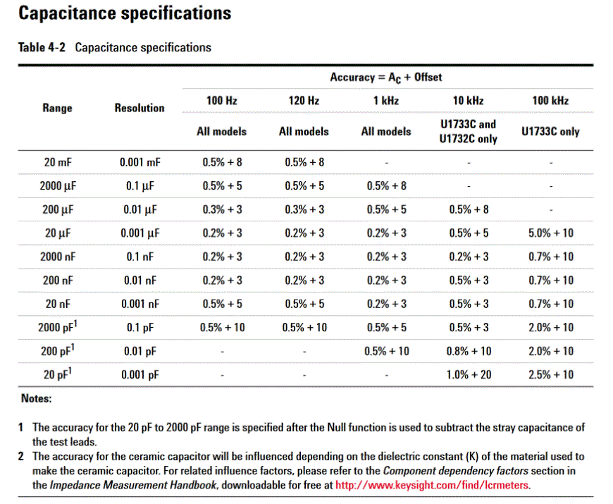

ich habe heute mal einige meiner bedrahteten Kondensatoren mit einem
LCR-Messgerät getestet und dabei festgestellt, dass für Kapazitäten <
1nF der ESR zwischen 100R- und 10kR-Bereich liegt bei Frequenzen >10kHz.
Gerade die kleinen Kapazitäten sollen doch schnell reagieren können - in
meinem Fall aktuell für EMI-Filter.
Im Vergleich dazu lieferten große Kapazitäten (>>100nF) Ergebnisse im
einstelligen Ohm-Bereich und weniger.
Könnt Ihr mir erklären, wie kleine "schnelle" Kondensatoren mit diesen
gigantischen ESRs zusammenpassen?
Grüße
Peter
Die Erklärung lautet: Defekt oder Messfehler.
Peder schrieb:
> mit einem LCR-Messgerät
Mit welchem? Und mit welchen Einstellungen?
Eine Fehlmessung oder der Kondensator ist kaputt.
Die Messung ist oft als Vierdrahtmessung ausgeführt, zwei
Krokodilklemmen, deren beide Seiten guten Kontakt miteinander haben
müssen. Ich ziehe sicherheitshalber zur Reinigung ein Papier dazwischen
durch, denn schlechter Kontakt ergibt falsche Anzeigen.

Das ist ein Keysight U1733C mit einem ESR-Messmodus. Das Teil hat
zusätzlich zu den üblichen Laborkabelbuchsen zwei Klemmplätze für
zweidrahtige Bauteile.

von Teo D. (teoderix)
Eventuell mit 100Hz und 100KOhm Quellimpedanz gemessen!?
Lurchi schrieb:
> Der hohe gemessene ESR Wert dürfte ein Messfehler sein, einfach weil das
> Gerät mit den kleinen Kondensatoren nicht gut klar kommt.
Bevor man sows äußert, sollte man(n) mal ins Handbuch gugen! Sonnst
könnts peinlich werden....
Der Rote Hinweis scheint interessant zu sein....

von Axel S. (a-za-z0-9)
Timmo H. schrieb:
> Kann schon sein...
> http://www.exxelia.com/uploads/PDF/ceramic-capacitor-h-series.pdf
Wer auch immer dieses PDF zusammengeklickt hat, hatte keine Ahnung. Das
"ESR" Diagramm auf Seite 8 (des Dokuments) zeigt nicht den ESR,
sondern die Impedanz. Da ist ein himmelweiter Unterschied.
Der ESR ist der ohmsche Anteil der Impedanz. Im Ersatzschaltbild ein
Widerstand in Reihe zu einem idealen Kondensator.
Siehe:
https://de.wikipedia.org/wiki/Kondensator_(Elektrotechnik)#Normung_und_Ersatzschaltbild
