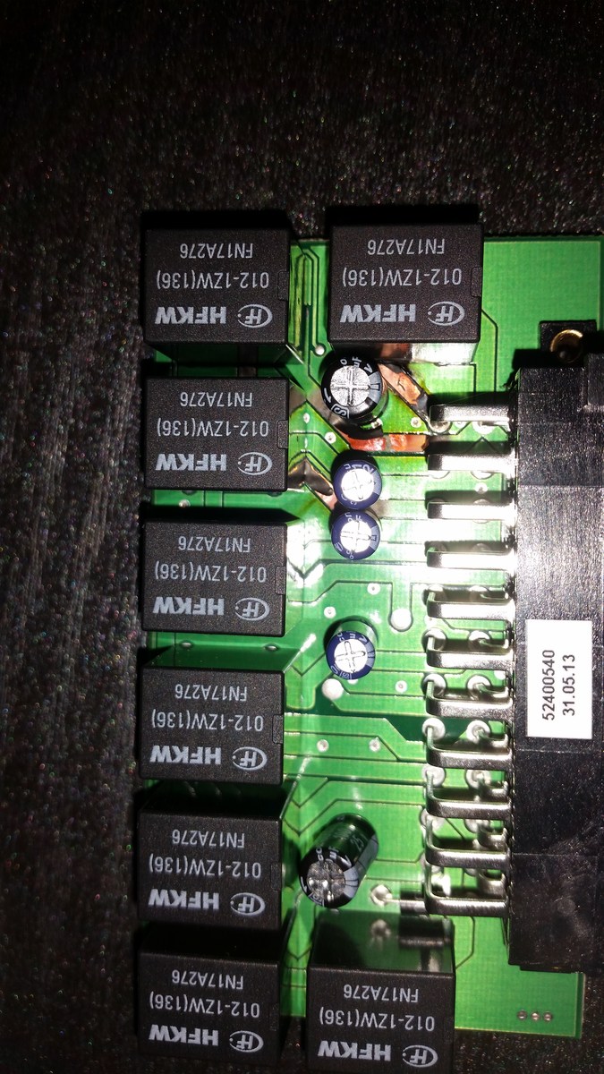

an meinem Auto ist das Trailer-Modul kaputt (so ein Standardding von
Jaeger kostet aber 100€). Wie auf dem Foto zu sehen sind ein paar
Leiterbahnen zu sehen, dir durchgebrannt sind. Grund ist auch bekannt
(defekter Adapter).
Die Platine  ist ja recht einfach aufgebaut.
Meine Frage: Wie kann ich am besten testen, ohne auszubauen, ob die
Relais das ganze überlebt haben?
Besten Dank, Martin
(Firma: www.wolfgangrobel.de)
Meiner Meinung nach gar nicht. Wenn der Strom über die Relaiskontakte
geflossen ist, dann sind die Dinger hin, auch wenn sie vielleicht noch
schalten und bei kleiner Leistung Kontakt geben.
Ich würde die betroffenen Relais ersetzen, dann kommt man auch besser an
die verschmorten Leiterbahnen ran...
Ich würde das Ding einfach ohmisch durchmessen. Einmal geschaltet und
einmal ungeschaltet. Und dabei einige Male hin- und herschalten, um zu
sehen, ob der Widerstand stabil und deutlich unter 1 Ohm bleibt. Und das
dann mit einem der anderen "unüberlasteten" Relais vergleichen...
(Firma: Funkenflug Industries)
Scheinen nur geschaltete Kontakte zu sein. Tausch die Relais gleich mit
aus, die werden auch gut aufs Maul bekommen haben. Sollte sich aber
ziemlic einfach reparieren lassen. Das nächste Mal Sicherungen nicht
vergessen!
Danke,
habe gleich mal die Relais bestellt. Was bedeutet die (136)? Finde die
auch nirgendswo. Habe jetzt die oben verlinkten bestellt, in der
Offnung, dass die reichen.
Besten Dank, Martin
(Firma: Schweigstill IT) Persönliche Seite
Laut Datenblatt steht die (136) für ein bestimmtes "Customer special
requirement", siehe:
http://www.hongfa.com/pro/pdf/HFKW_en.pdf
Vermutlich wird es irgendwelche Abweichungen des Kontaktmaterials geben.
Derartiges kenne ich auch von den Automobilrelais von Zettler; einige
Automobilhersteller haben Konzernvorgaben für Materialien, die von den
Lieferanten erfüllt werden müssen. Bei Zettler sieht man leider nicht
immer anhand des Datenblatts, welches der allgemein verfügbare
Standardtyp ist und welches Sonderausführungen.
