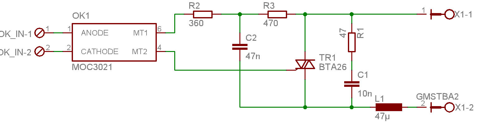

230v Dimmer Fragen zum Layout
(Firma: matzetronics)
Thomas schrieb:
> Ich verstehe die Funktion von
> R3 und C2 nicht. Kann mir das vielleicht jemand erklären ?
R3 ist Teil der im Datenblatt des MOC empfohlenen Vorwiderstände für den
Gatestrom in den Triac. C2 bildet mit R3 einen kleinen Phasenschieber,
aber wirklich nötig ist das nur abhängig von der Ansteuerung auf der
anderen Seite des Optotriacs. Die Tiefpassfunktion dieses RC Gliedes ist
wohl wichtiger, um evtl. Durchschlagen des MOC zu verhindern, falls da
mal Spikes auf dem Netz sind..

Den theoretischen Ansatz für einen Tiefpassfilter habe ich veratanden
Aber welche Frequenzen sind denn das, die ich rausfiltern möchte ?? Das
verstehe ich nicht. Kann mir da jemand Licht in den Tunnel bringen ?
Das sind die, die du 'wegsnubbern' willst, damit weder Triac noch MOC
über Kopf zünden.
Wie es schon im Datenblatt steht, hängt das von der zu schaltenden Last
ab. Bei Dimmern haben wir im Allgemeinen noch eine dicke Drossel in
Serie der Last, die da auch noch zu beiträgt.
Also, nimm einfach die Datenblattapplikation und miss dann, ob da noch
Spitzen auf der Netzseite sind, die an die max. Spannung über dem MOC
rankommen.
Anzumerken ist noch, das der MOC302x nicht geeignet ist, um unsere 230V~
zu bedienen, da wir hier generell Spitzen auf dem Netz haben, die die
Grenzen dieses MOC überschreiten. Es sollte mindestens ein MOC305x sein.

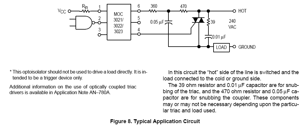

Der Snubber hat mehr den Job dU/dt beim abschalten des Triacs zu
begrenzen.

Die Schaltung wird für induktive Lasten gezeigt.
Bei einer induktiven Last fällt im Zündmoment die Spannung zwischen den
TRIAC-Anschlüssen MT1 und MT2 sofort auf 1.4V (voll durchgeschaltet)
aber der Strom steigt wegen der Induktivität nur langsam an.
Die einfache Schaltung, nur mit 330 Ohm, hat folgenden Effekt:
Die Zündspannung an Gate und damit der Strom ins Gate ist sofort weg,
der Strom durch den TRIAC aber eventuell noch nicht über den Haltestrom
gestiegen, der TRIAC geht wieder aus.
Die Schaltung mit den 47nF hält nun eine kurze Zeit länger die Spannung
am Gate, ausreichend lange damit der Strom durch den TRIAC sicher über
den Haltestrom steigen kann bevor die Gate-Spannung zu gering wird.
Mit Phasenverschiebung hat es wenig zu tun, 47hF verschiebt nicht
relevant.
@laberkopp: Vielen Dank !! Das war sehr aufschlussreich und schlüssig.
Hilft!
Kannst du mir vielleich auch in dieser knappen guten Ausführung das RC
Snubber Glied und deren Größe erklären?
Danke!
Ich bekomme das mit R3 (470Ohm) nicht auf die Reihe.
Ist R2 und R3 nicht eine Reihenschaltung von Widerständen ? Dann müsste
Rges doch 360+470=830Ohm sein. Aber bei U=325V wären das dann doch
I=2,57A ??
> I=2,57A ??
a) Nein, weil 325/830 immer noch 391mA sind.
b) Nein, weil der OptoTRIAC ja vor dem zünden AUS ist, also kein
relevanter Strom durch die Widerstände fliesst, vor allem nicht durch
330R, also kein Spannungsabfall, der 0.05uF wird über 470R auf 325
aufgeladen (bzw. folgt der Netzspannung mit minimaler Verzöherung), nur
die 330R begrenzen dann beim Zünden den Gate-Strom (auf 1A) während der
Kondensator sind ins Gate entlädt.
