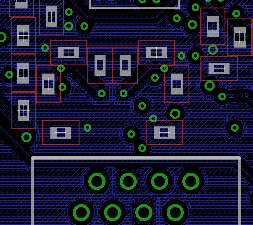

eines Vorweg: Ich habe bis jetzt nur mit Eval-Boards mit integriertem
Ethernet Interface gearbeitet und möchte nun aber ein eigenes entwerfen
um mit einem PHY mit integriertem PTP zu experimentieren.
Im folgenden geht es um diesen PHY: DP83640
Ich habe nun versucht das Ganze so gut es geht zu routen, hätte aber
gerne eine zweite Meinung (da es das erste Mal ist dass ich solche
Signale route).

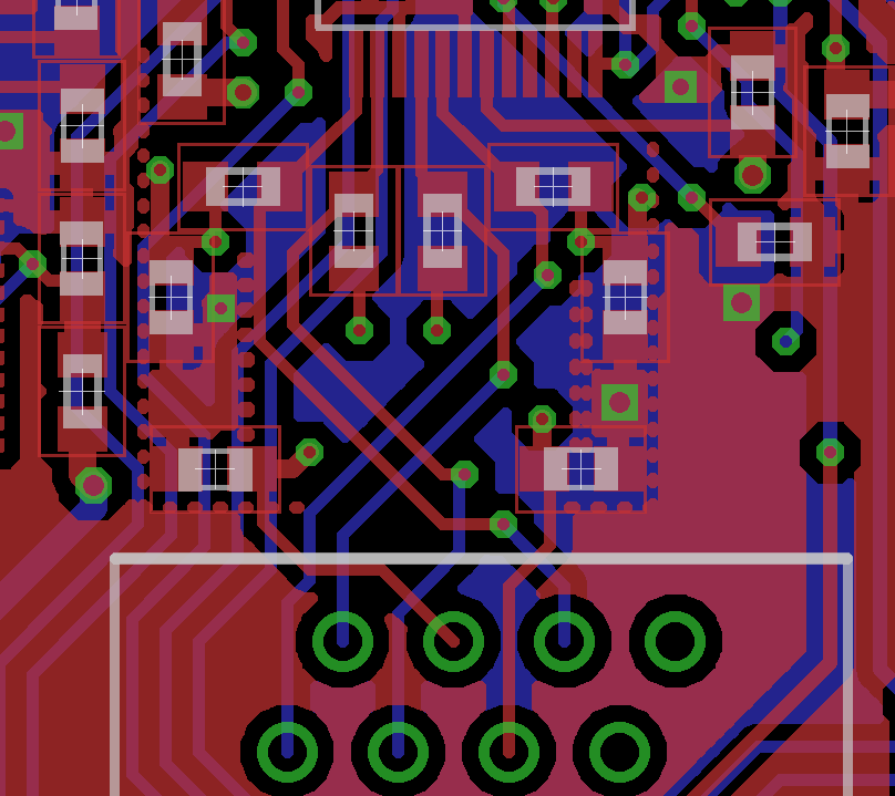

In den Bildern der Leiterplatte ist oben der PHY zu sehen und von Links
beginnend: RXM,RXP,GND,TXM,TXP
Lagenaufbau (Eagle):
1 Top: Signale
2 Route2: +3V3 (teilweise Signal routing )
15 Route15: GND
16 Bottom: Signale
Könnte das Ganze so funktionieren wie ich das geroutet habe ? Ist die
Platzierung der Abschlusswiderstände so gut ?
Christian
Ethernet hat differentielle Signale, das sehe ich in deinem Layout
nicht!
Die Terminierung sollte so nah wie möglich am Phy platziert werden. Das
würde mit 0402 noch etwas besser gehen. Und, es sollten 100Ω
differentielle Z-Leitungen sein, die in der nächsten Lage eine
durchgehende GND-Fläche benötigen.
Lies mal Kapitel 6.3 im Datenblatt.

- Terminierung beträgt 2 mal 49,9 Ohm wie im Datenblatt vorgeschrieben.
- 0402 wäre sicher besser, aber ich tue mir beim Löten mit 0603 deutlich
leichter.
- aufgrund der Terminierung ist es sicher nicht gleich erkennbar, aber
den Differenziellen Ansatz beim Routen von RXM,RXP und TXM,TXP habe ich
versucht so gut es geht umzusetzen.
- Eine komplette Lage GND ist vorhanden. Ich könnte natürlich Innenlage
2 und 3 tauschen.

Das sind hier nur 100 MBit Ethernet und die Strecke zum PHY ist kurz. Da
ist das alles nicht so kritisch.

Für den Hobbybereich hast du wohl recht, wenn aber die Schnittstelle zur
Abnahme vermessen werden muss, dann bin ich mir nicht mehr sicher.
Habe ich nicht bezweifelt, aber die Leitungen sind alles andere als 100Ω
differentiell. Das war meine Bemerkung.

Nein, das ist nicht differentiell geroutet und ob die Leitungen das
richtige Z haben, bezweifle ich.
> 2 und 3 tauschen.
Man kann beides, GND und VCC, als Bezugslage haben. Man sollte dann aber
mit mehreren Cs dafür sorgen, dass die im Bereich der Leitungen auch
niederimpedant miteinander verbunden und durchgängige Flächen sind. Das
konnte ich in dem Layout nicht erkennen.
> leichter.
Trade-off! Leichter löten <--> besseres Design :-).
