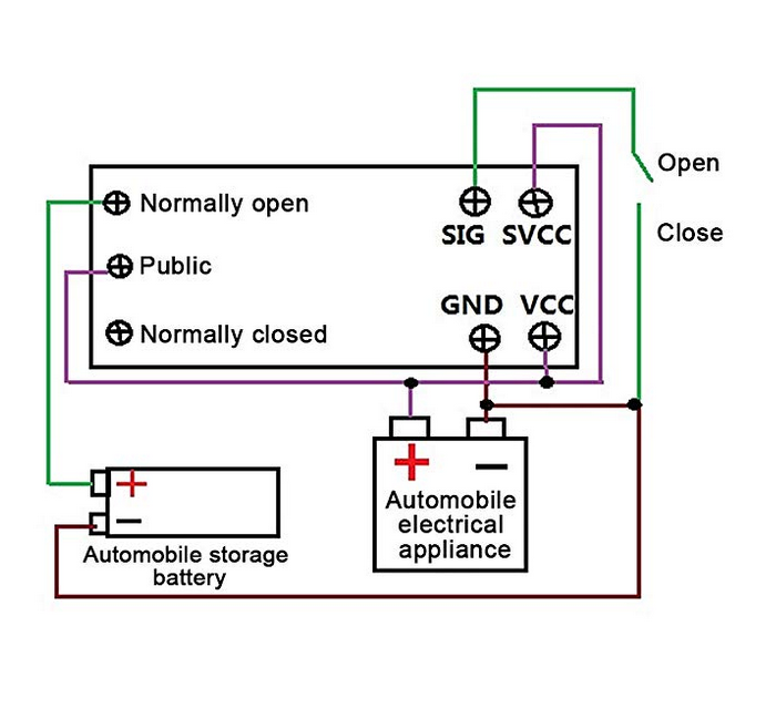

Hallo, ihr müsst mir helfen. Ich habe folgendes Relais gekauft:
https://www.amazon.de/gp/product/B0761XBPT2/ref=oh_aui_detailpage_o01_s00?ie=UTF8&psc=1
Ich habe ein 12V Signal wie ein Taster damit wollte ich das Relais eine
weile (einstellbar) auf Durchgang schalten. Ich kriege es nicht hin das
Relais öffnet immer nur so lange wie +12V an GNd & VCC anliegt. Ich
dachte ich könnte dort eine 12V Spannung anlegen und dann per SIG ein
12V Signal schicken wodrauf das Relais dann die eingestellte Zeit
durchschaltet.
Kann einer helfen? Ich hoffe es ist verständlich!
Grüße

geht gar nicht schrieb:
> Aus der Beschreibung lese ich, dass die +12V Spannung an Vcc und SVcc
> liegen muss. Der Schalter ist gegen GND angeschlossen.
Das entspricht genau dem im Eröffnungsposting angehängten Bild, während
die Prosa Zweifel an der Verschaltung aufkommen lässt.
> durchschaltet.
Du solltest prüfem, ob alle Verbindungen dem Schaltplan entsprechen bzw.
ein Bild des aktuellen Aufbaus hochladen.

Klemm es doch einfach so an, wie oben in der Grafik - so schwer ist das
doch nicht, da die bunten Linien zu verfolgen... ;-)
An Stelle der "mobile storage battery" klemmste deinen Verbraucher an
und fertig... Und falls es überlesen wurde: Dein Schalter (oder was auch
immer dein Signal erzeugt) muss gegen Masse schalten!

Die Beschreibung bei Amazon ist zwar wie üblich Müll, der Plan ist aber
der einzig plausible, solange man mit negatver Flanke (also Schalter
gegen GND) triggern will.
> Ich habe schon jegliche Schaltung ausprobiert ohne Erfolg??
Hoffentlich ist dabei nix kaputtet worden.
pesch schrieb:
> Irgendwo müsste doch Dauerspannung anliegen dann irgendwo ein Signal was
> die Schaltung verzögerung auslöst oder?
Dafür sind die Klemmen Vcc und GND vorhanden.

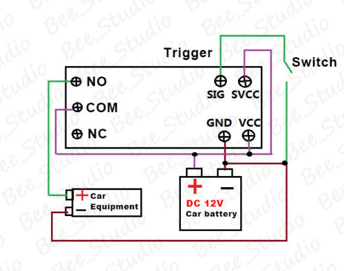

In der Beschreibung von Amazon steht:
"12V Triggerverzögerung normalerweise offenes Relaismodul"
Das könnte man jetzt so interpretieren, dass das Relais erst nach der
Zeit einschaltet. Hast Du mal länger gewarte, ob dann was passiert?
Aber bei der mageren Beschreibung kann es natürlich auch ganz anders
sein...

Michael R. schrieb:
> SIG =  Signal
> SVCC = +12V
> VCC =  +12V
> GND =  Ground
Und da in der Beschreibung steht:
"mit Optokoppler Isolator" und
"Triggersignal kann Hochpegel- oder Tiefpegelsignale sein"
wird man es vermutlich auch so anschließen können:
SIG =  Ground
SVCC = +12V-Signal
VCC =  +12V
GND =  Ground
D.h. das Signal könnte dann geschalteter Ground oder geschaltete +12V
sein.
