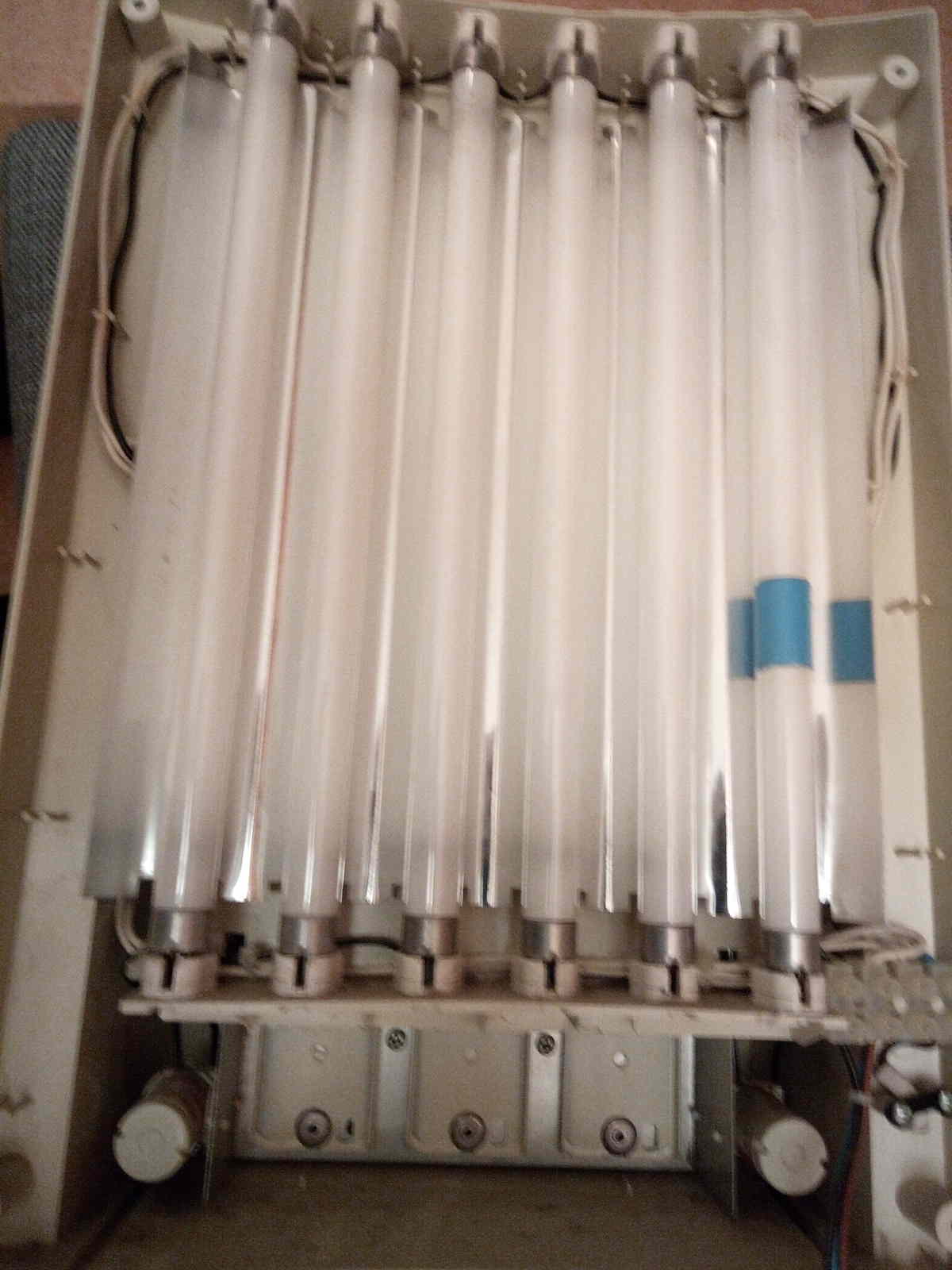

Hi, ich habe einen Gesichtsbräuner, den ich mal für Leiterplatten nehmen
will - da leuchten immer 2 von 6 Röhren nicht. Durch Tauschen habe ich
herausgefunden, dass es an einer einzigen Röhre liegt (die mit dem
Kleber auf dem Foto). Es sind 3 Vorschaltgeräte im Gerät und die Röhren
werden immer paarig betrieben. Beim Einschalten gibt es das typische
Flackern und dann sind sie an.
Frage: Kann ich die defekte Röhre irgendwie überbrücken, so dass die
intakte Röhre neben der defekten mit leuchtet (also 4 statt 5)? Neue
Röhre lohnt sich wohl nicht mehr, und ich hab auch keine Idee, welche
passen könnte (mit der Bezeichnung auf der Röhre findet sich nichts).
Die Röhren werden wohl mit KVG und in Tandemschaltung betrieben. Du
müsstest für die eine Röhre ein KVG/EVG für Einzelbetrieb einbauen.
Welche Maße haben denn die Röhren?
Kann sein, dass es dann ohne Verdrahtungsänderung nicht möglich ist vier
funktionierende Lampen nebeneinander zu haben.
Z.B. weil der Hersteller absichtlich dafür gesorgt hat, dass nicht zwei
nebeneinander liegende Lampen von der gleichen Drossel versorgt werden.
Das Überbrücken der defekten Lampe ist zwar theoretisch machbar, aber
dann wird die zweite Lampe des Paares überlastet und nicht lange halten

Vier hab ich ja - ich hätte gerne 5.. :-) Und die sind immer zu zweit
(nebeneinander) ein Paar.
