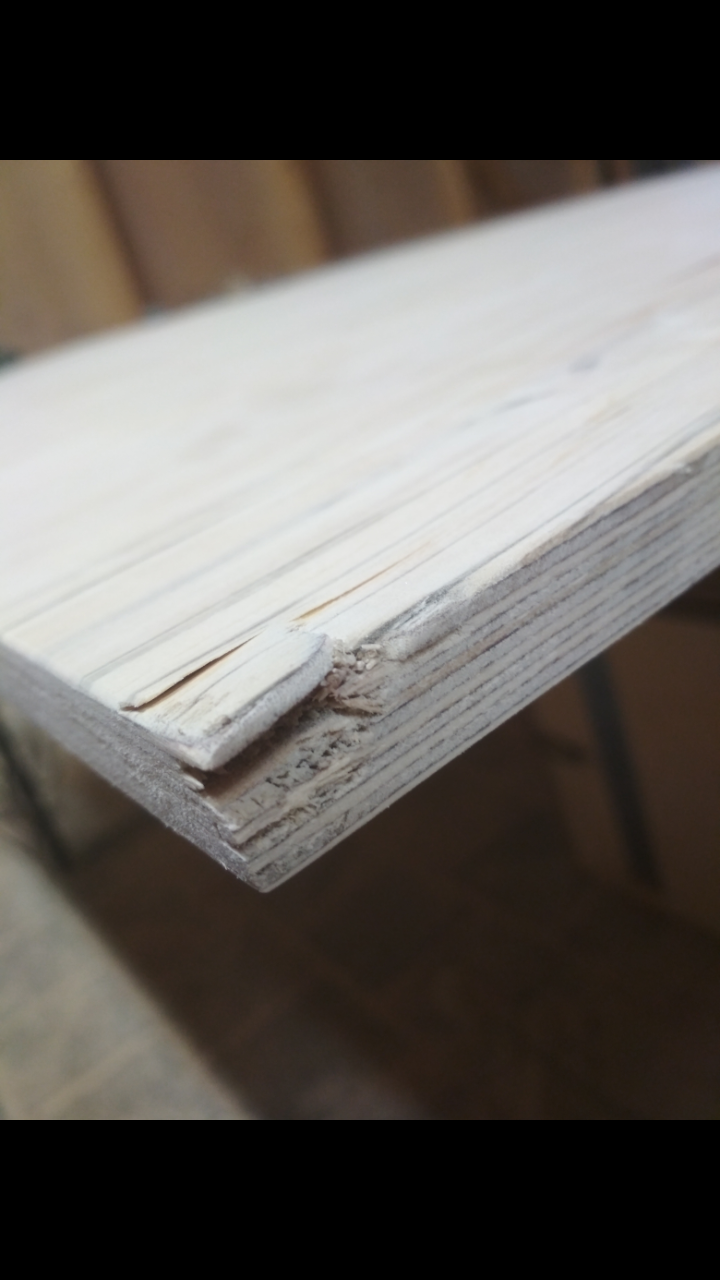

wie flicke ich denn am besten so eine Ecke? Die ist später nicht
sichtbar bzw. nur durch einen Passspalt durch, aber ich würde sie gerne
stabilisieren.
Leim+Hobelspäne? Epoxidharz?
Später soll die Platte geölt werden...
Dann Leim, Epoxi zieht ins Holz und lässt evtl. kein Öl mehr rein.
Du könntest auch die Ecke stabilisieren um die Oberfläche zu retten,
dann in die Plattenkante eine Nut fräsen und ein neues Holzstück
einsetzen. So würde ich das wahrscheinlich machen.
