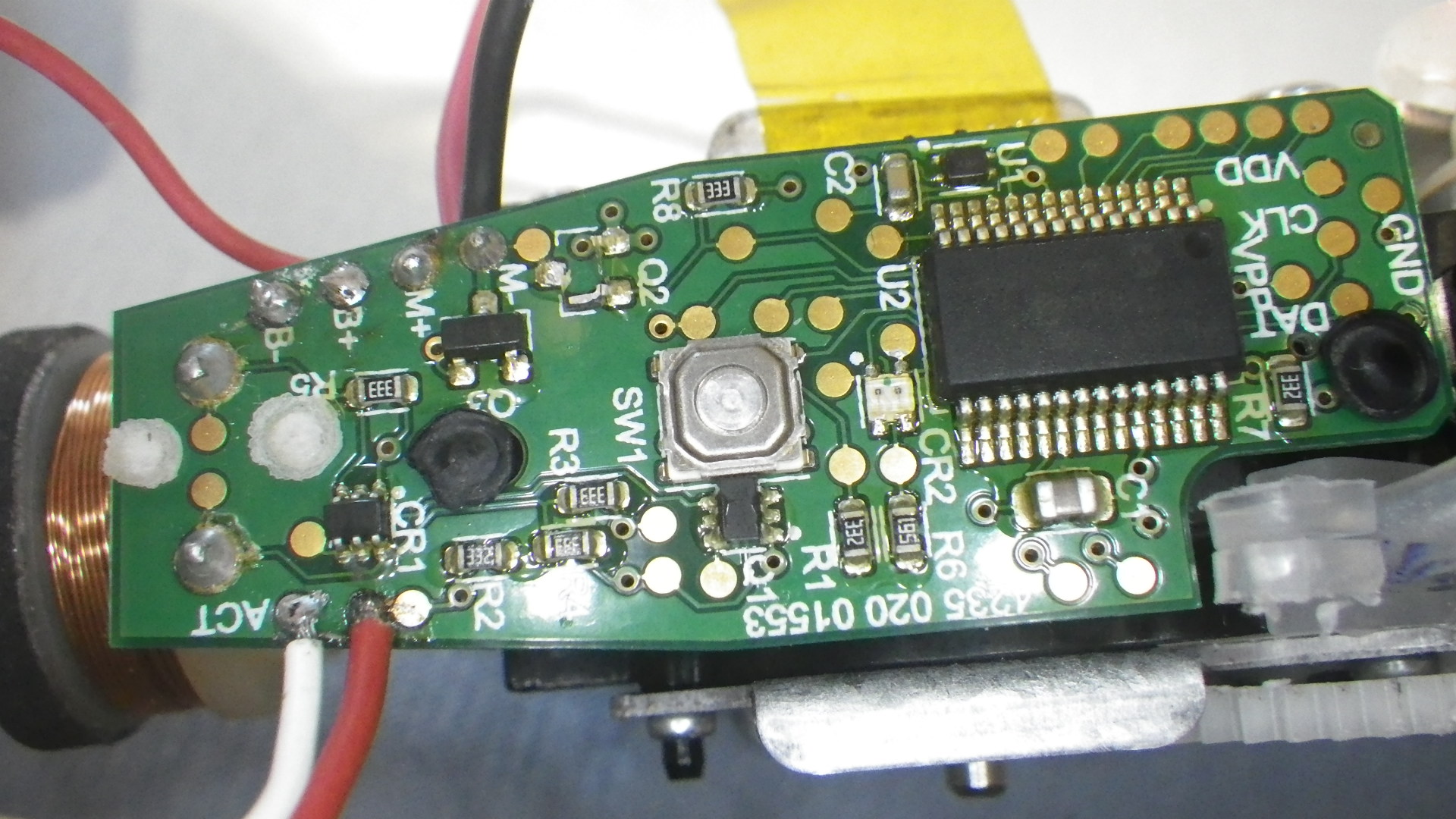

Platine Übersicht
https://i.postimg.cc/TYRtL081/RIMG0317.jpg

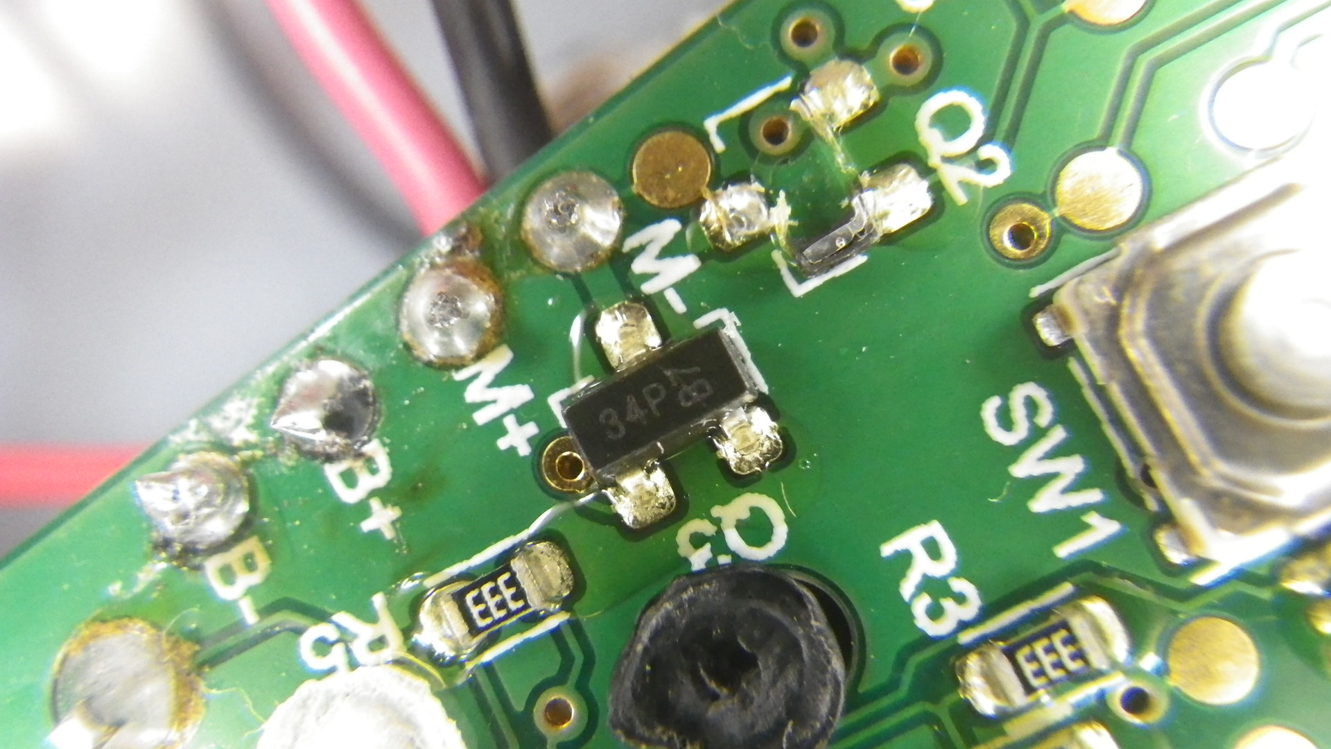

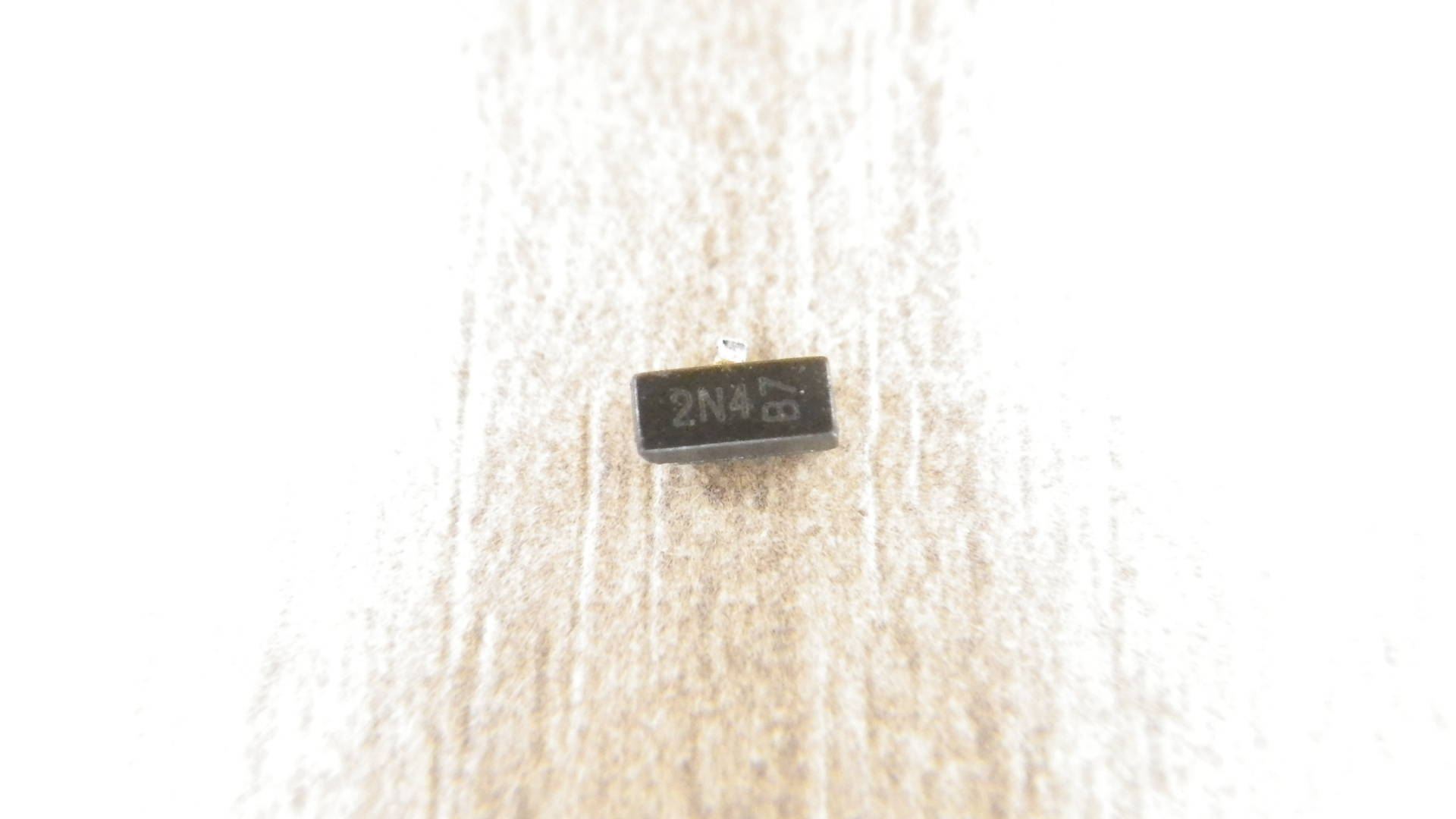

Bauteil das bei "Q2" aufgelötet war
https://i.postimg.cc/pWpBR3vV/RIMG0312.jpg
https://i.postimg.cc/hvnp0bfC/RIMG0313.jpg

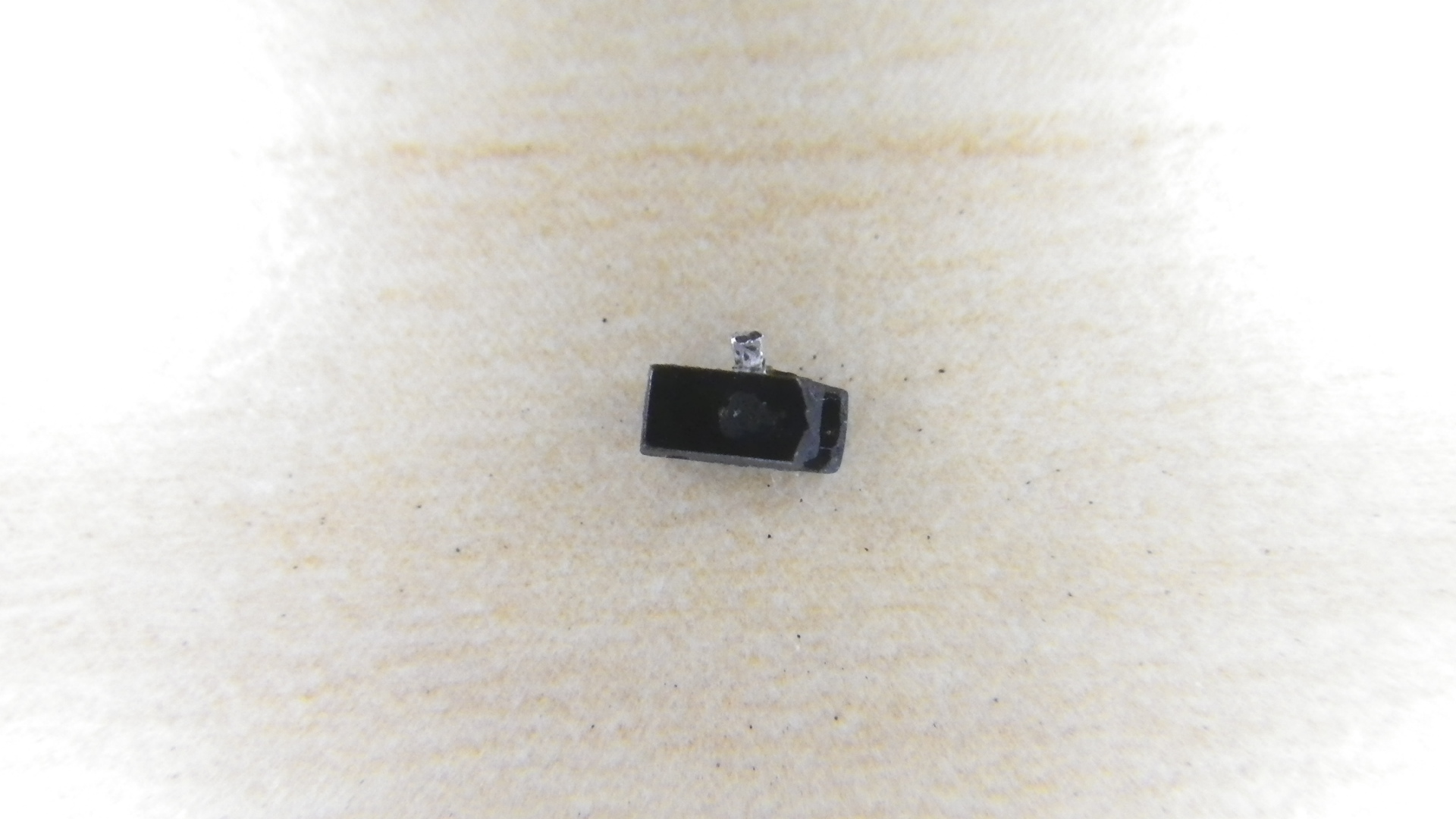

Bauteil bei "Q3" eventuell beschädigt (Riss oder nur ein Kratzer)
https://i.postimg.cc/hnkmXXb1/RIMG0321.jpg
Kann mir jemand eine Empfehlung geben womit ich diese Bauteile ersetzen
könnte?
Es muss nicht unbedingt die gleiche Baugröße sein, wenn es etwas
"gebastelt" wird finde ich das nicht schlimm.

Eher nicht. Anhand der SMD-Codes scheint der erste ein N-Channel MOSFET
vom Typ DMG6968U zu sein.
(https://www.diodes.com/assets/Datasheets/DS31738.pdf)
Der zweite ist dann ein P-Channel MOSFET vom Typ DMG3415U.
(https://www.diodes.com/assets/Datasheets/ds31735.pdf).
