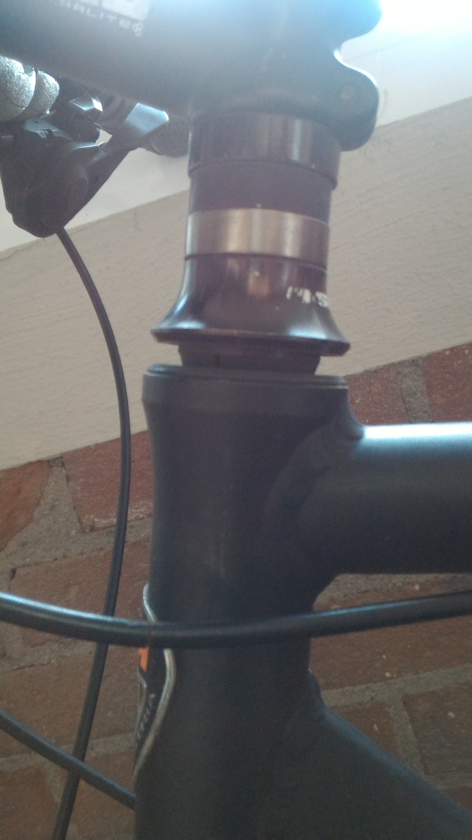

ich habe ein Rad geschenkt bekommen.
Das Rad ist ein KTM, wahrscheinlich zusammengebaut, dennoch lässt sich
gut fahren.

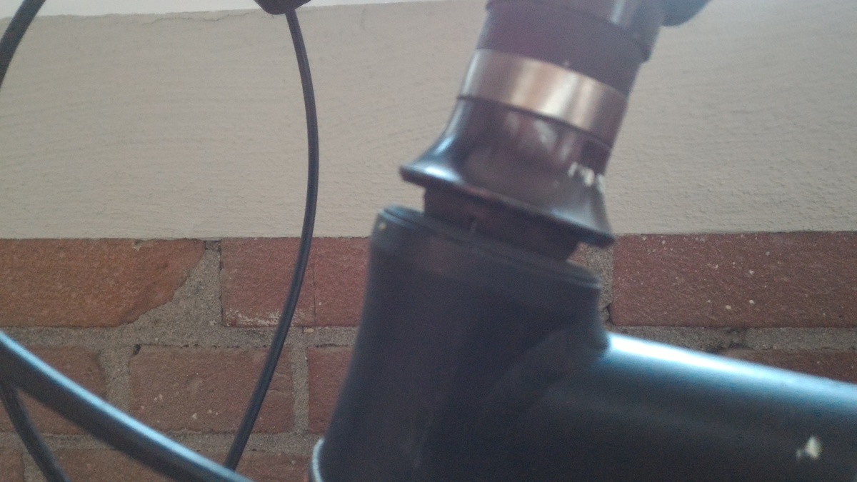

Das Problem an der Sache ist: Der Steuersatz hat einen Luftspalt genau
über dem Steuerrohr von zirka 0,5 cm und ich beführchte, er könnte unter
Belastung kaputt gehen (siehe Bilder).
Ich weiß nicht, wie dieser Luftspalt zustande kommt. Kann ich durch eine
neue Federgabel diesen Luftspalt eliminieren oder liegt das Problem an
einer falschen Zusammensetzung des Steuersatzes?
Danke im Voraus.
Gast #5646235
Ich würde mal sagen da muss nachgezogen werden.
Vorbauklemmung lösen, Ahead-Schraube nachziehen bis der spalt weg ist
--> prüfen ob die Gabel kurz genug abgesägt ist, muss innerhalb der
vorbauklemmung sein sonst klappt es nicht.
Prüfen ob Steuersatz spielfrei: Vorderbremse ziehen nach vorne und
hinten schieben und fühlen ob spiel da ist.
Wenn alles ok, Vorbauklemmung wieder anziehen,
(Firma: vyuxc) #5646944
Zuerst die beiden Schrauben seitlich am Vorbau lockern. Dann sachte
Lenker/Vorbau runterdrücken damit der Spalt verschwindet. Anschließend
die Schraube im Vorbaudeckel so lange anziehen bis Spiel im Vorbau
verschwindet. Obacht, zu fest kann die Lenkung schwergängig machen.
Danach die beiden Schrauben seitlich am Vorbau wieder anziehen. Die
Schraube am Deckel ist nicht zur Klemmung gedacht.
Fertig.
OP #5647148
Dieter W. schrieb:
> ob ein Zwischenring entfernt wurde
Ich glaube, du meinst, es fehlt ein Spacer.
Das war meine Vermutung auch. Dann habe ich einen Techniker in einem
Fahrradladen gefragt und er meinte, es wäre nicht der Spacer das
Problem.
Als er 100 € für eine neue Gabel + Reparatur veranschlagt hat, habe ich
mir gesagt, ich mache es lieber selber.
(Firma: vyuxc) #5647324
Dave A. schrieb:
> Mittlerweile habe ich verschiedene Videos auf Youtube bzgl. Einbau
> Steuersatzes... Ich glaube, ich soll erst alles aufschrauben und mir die
> vorhandenen Ringen genauer angucken.
Mach das. Dein Steuersatz ist 'teilintegriert'. Du kannst auch bei
Herstellern nach Einbauanleitungen schauen, die Dinger sind alle
ähnlich. Das ist keine Raketenwissenschaft.
https://www.fullspeedahead.com/en/support/library/documentation?category=139
Nr.11 sieht nach was passendem aus.
