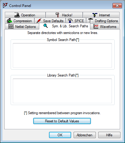

Marek N. schrieb:
> Du kannst doch beliebige zusätzliche Pfane angeben.
Allerdings eben nur Symbole und Libs. Habe zwar gerade auch das gleiche
wie du gepostet, aber habe eben nicht beachtet, daß man nicht für ALLES
andere Pfade angeben kann, sondern eben nur für Sym und Lib...
Das Zeug soll nach E:\LTspice_Daten. Ich kann jeden Ordner und
Unterordner in den Search Path eintragen. Funktioniert auch, ist aber
lästig. Außerdem will ich das Verzeichnis
%HOMEPATH%\Documents\LTspiceXVII\ weg haben.
Spice legt das aber jedesmal neu an und kopiert den ganzen Quatsch
wieder da rein. Änderen der Arbeisverzeichnis in der Ini hat auch nicht
geholfen.
> geholfen.
Diese Verzeichnis in C:\Users\name\Documents\LTspiceXVII belegt doch nur
40MB mit ca. 8000 Dateien. Da gibt es ganz andere Platzfresser auf der
C-Platte. An den Dateien muss man auch nie selber etwas ändern und in
dem Verzeichnis muss man auch überhaupt nichts Eigenes ablegen.
So kann man das auch sehen.
Bei mir zeigt %HOMEPATH%\Documents\ auf D:\Daten. Da liegt der
Schriftverkehr, bzw. alles was nicht mit Hard oder Softwareentwicklung
zu tun hat. Für die Technik verwende ich separate Laufwerke. Hat was mit
tägl. Backup, Übersicht, wiederfinden usw. zu tun und läuft seit
midestens 1995 so.
Spätestens bei wöchtlichen full backup sind diese 8000 Dateien reichlich
überflüssig.
Ist auch reichlich schräg, wenn diese Software, die die Registry fast
nicht nutzt, sich auf einmal für einen Windowspfad interessiert.
Zzz...
Das ist doch genau das was Microsoft propagiert. Jeder Benutzer der ein
Programm installiert hat seine Daten in seinem Ordner "Documents".
Lustig finde ich in diesem Zusammenhang auch, das die LTspiceXVII.ini
scheinbar write only ist. Egal was vorher drin stand, nach dem Start
schreibt das Programm die Zeile (bei mir)
 WorkingDirectory=D:\Daten\LTspiceXVII
Ich warte jetzt mal auf bessere Software.

Ich habe mich falsch ausgedrückt. Streiche das "write only". Ich wollte
sagen, daß LTspice sich nicht dafür interessiert, was in der Zeile
WorkingDirectory= beim Programmstart drin steht. Es kopiert die Dateien
wie beschrieben und schreibt beim Beenden den neuen Pfad rein.
Wenn es sonst keinen stört, ist das so. Ich benutze weiter LTspice IV,
reicht für mich und verhält sich wie ich es erwarte.
