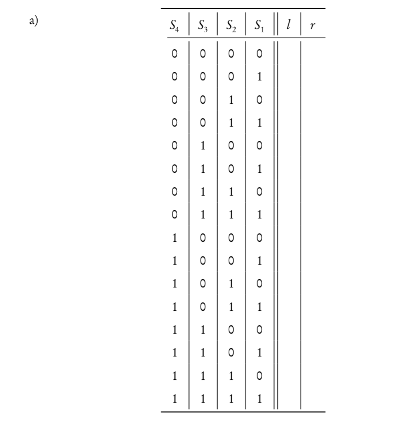

Hi Leute habe gerade Schwierigkeiten bei dieser Aufgabe:
Habe mal die Tabelle versucht :
Wie soll ich das genau mit dont Care machen ?
Stimmt meine Tabelle oder sind Fehler drinnen ?
Bitte um Tipps

Würde das so gehen?

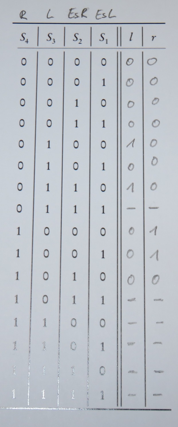

#5646709
Es gibt noch mehr dont'-care-Fälle, nämlich wenn gleichzeitig S1 = 1 und
S2 = 1 ist. Der Wagen kann ja nicht gleichzeitig am linken und am
rechten Anschlag sein.
Außerdem sind die Fälle (S1 = 1; S3 = 1) sowie (S2 = 1; S4 = 1) nicht
richtig berücksichtigt. Da soll der Wagen ja jeweils stehen bleiben.
Moderator (Firma: Titel) Persönliche Seite #5646710
Jan K. schrieb:
> Habe in den unteren letzten Bereichen dont care eingebaut?
> Wäre die Tabelle so in Ordnung?
Wenn die Schalter in den unteren Positionen stehen, ist es also egal,
was der Motor macht? Egal, ob er steht, oder sich links oder rechts
dreht? Erscheint mir unwahrscheinlich.
Wenn beide Endschalter oder beide Richtungsschalter belegt sind, dann
liegt ein Fehler vor und ich würde den Wagen auf jeden Fall anhalten.
Und zwar so schnell wie möglich!
Abgesehen davon sind in beliebigen Zeilen logische Fehler drin.
Wenn schon, dann sollte eine Tabelle mit "don't care" so aussehen:
Richt Ends  Mot
r  l  r  l
S4 S3 S2 S1 l r
0  0  x  x  0 0   -- Wunsch: Stillstand
1  0  0  x  0 1   -- Fahrt nach rechts --> linker Endschalter egal
0  1  x  0  1 0   -- Fahrt nach links  --> rechter Endschalter egal
0  1  0  1  0 0   -- links angekommen  --> Stop!
1  0  1  0  0 0   -- rechts angekommen --> Stop!
x  x  1  1  0 0   -- Fehler: beide Wahlschalter aktiv
1  1  x  x  0 0   -- Fehler: beide Endschalter belegt

Gast #5647147
Jan K. schrieb:
> Passt die Tabelle aber soweit ?
Man könnte mal etwas mehr darüber reden, was "don't care" eigentlich in
diesem Zusammenhang bedeutet und wie es angewendet wird.
Es ist wichtig, zu unterscheiden, ob man sich "Kriterien" anschaut oder
"Handlungsanweisungen".
Kriterien sind hier die Eingangswerte der Schaltung und der
Wahrheitstabelle - also die Schalter.
Handlungsanweisungen sind die Ausgangswerte der Schaltung und der
Wahrheitstabelle - also die Motoren.
Nun nimm einmal an, Du solltest einem Menschen erklären, wie er den
Wagen steuern soll und stellst Dir dafür vorher selbst diese
Wahrheitstabelle auf, damit Du auch alle Fälle berücksichtigst.
Du hast oben, an bestimmten Stellen, für die "Handlungsanweisung" ein
"don't care" gesetzt (das 'X').
Das bedeutet, wie Du mir sicher zustimmen wirst, dass Du dem Menschen
sagst: "Es ist egal, ob und in welche Richtung sich der Wagen bewegt.
Kümmere Dich nicht darum."
Das willst Du nicht wirklich und es widerspricht der Aufgabenstellung.
Es soll zu jeder Zeit, unter jeden möglichen Bedingung, eindeutig
feststehen, ob und in welche Richtung der Wagen sich bewegt.
Überlege einmal, ob sich dieses "don't care" sinnvoll auf die Kriterien,
die Eingangswerte anwenden lässt und versuche das mal zu beschreiben.
Überlege auch einmal, wie Du die Tabelle hinschreiben müsstest, falls es
nicht erlaubt wäre, den Wert "don't care" zu verwenden.
Vergleiche diese Wahrheitstabelle ohne "don't care" mit Lothars Lösung.
Fällt Dir etwas auf?
Das Ziel soll doch sein, denke ich, dass Du selbst beurteilen kannst, ob
die Wahrheitstabelle der Aufgabenstellung in jedem Punkt entspricht.
Richtig? Nicht, dass Du solange herumrätst, bis wir sagen, es stimmt.
Einverstanden?

Gast #5647515

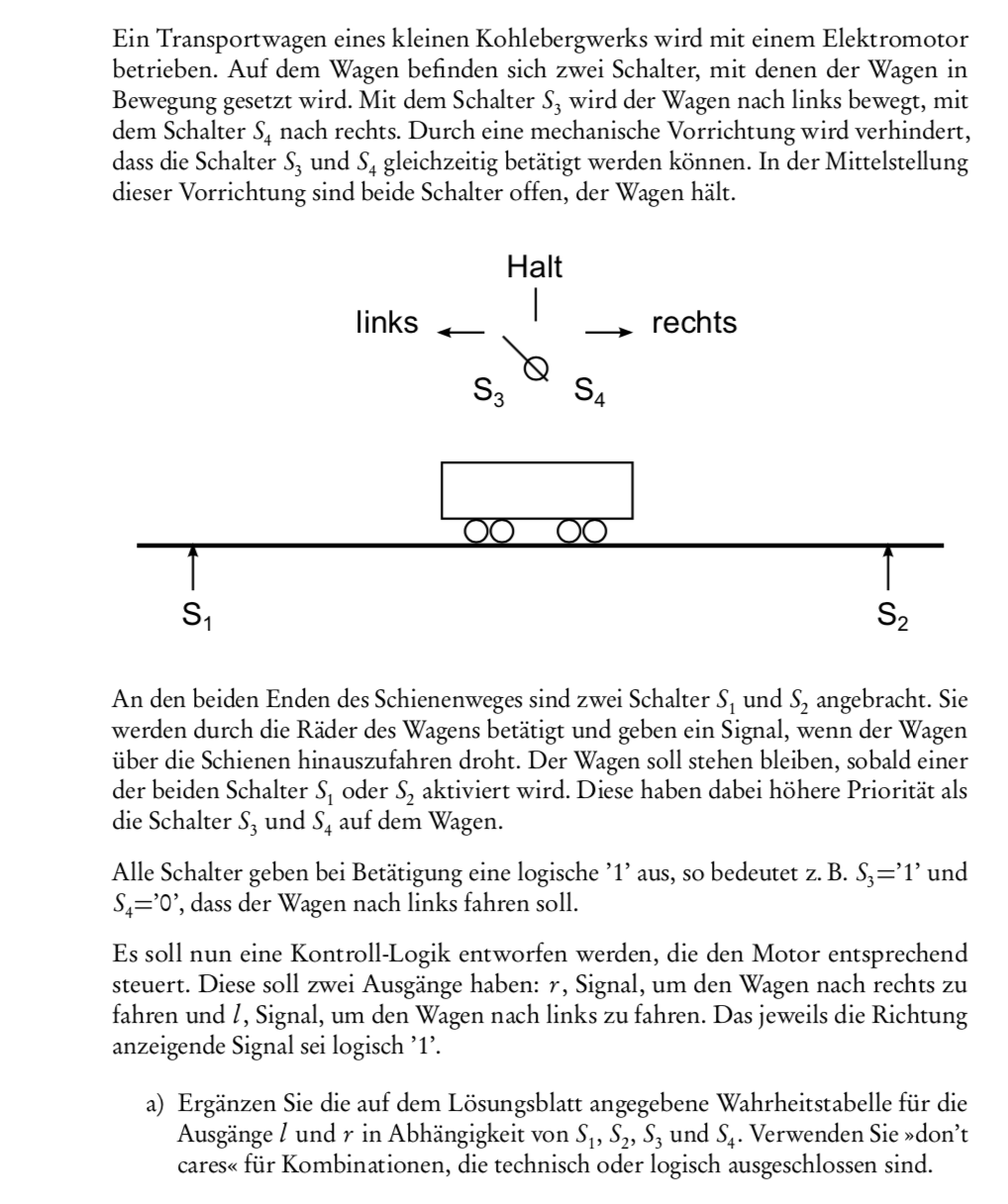

Gast #5647532
Es gibt doch nur zwei Bedingungen:
l = s3 AND (NOT(s1))
r = s4 AND (NOT(s2))
Ausgeschlossen sind ferner (s3=1 AND s4=1) durch mechanische
Verriegelung, sowie (s1=1 AND s2=1) durch die Physik, da sich der Wagen
nicht an zwei Punkten gleichzeitig befinden kann.
Auflösen mußt Du aber selbst.

> logisch ausgeschlossen sind, so zu kennzeichnen.
Dann wäre die Aufgabe blöde gestellt. Denn genau das "don't care" hat in
der Logik bereits eine vordefinierte Bedeutung. Ihm zusätzlich zum
irreführenden Namen noch eine andere Funktion zu verpassen, wäre
vollkommener didaktischer Unsinn.
> Laut Aufgabenstellung sind alle Kombinationen die technisch oder
Im realen Leben ist es so: wenn es technisch nicht möglich ist, dass
beide Endschalter belegt sind, dann ist es abhängig von der
Fahrtrichtung jeweils egal, was der andere Endschalter macht (siehe
meine Tabelle).
Wenn fehlerhafterweise beide Endschalter belegt sind, dann ist es
egal, was die Wahlschalter machen, der Motor darf weder links noch
rechts fahren.
Wenn fälschlicherweise beide Fahrtrichtungsschalter belegt sind, dann
ist es egal, was die Endschalter tun: der Motor darf nicht fahren.
Und wenn etwas egal ist, dann ist es /don't care/.
Meine passt. Ich bin mir sicher, dass mein Antrieb das tun würde, was in
der Beschreibung verlangt wird.
#5647709
Hallo, ich denke, der TO sollte noch einmal selbst die Wahrheitstabelle
aufstellen. Das sollte jetzt, nach den vielen Hinweisen doch klappen!
Eine offensichtliche "Don't Care" Kombination wäre wohl, S1 und S2 sind
gesetzt. Das kann ja nicht vorkommen...und deshalb würde ich quasi neben
"L" und "R" noch eine Error-Spalte einführen, die den Wagen auf jeden
Fall stoppt und eine Fehlerbehandlung aufruft. Aber war ja nicht
gefragt...
Viel Spass und Gruß, Rainer
Gast #5647880
@Lothar M.
>Meine passt.
Sie hat aber eine merkwürdige Eigenschaft: Wenn man die Zeilen
zusammenzählt (dabei solche mit einem "x" zweifach und solche mit zwei
"x" vierfach), dann kommt man auf 18, obwohl die unkomprimierte
Originaltabelle nur 2^4 = 16 Zeilen hat. Ohne den Grund für diese
Differenz von 2 zu kennen, hätte ich kein gutes Gefühl beim Benutzen
dieses Wagens (zwei Geister als Mitfahrer?).
Gast #5647915
Theor schrieb:
> "Dont care" ist kein dritter, zusätzlich zu '0' und '1' möglicher,
> Wert. Vielmehr fasst es die beiden Möglichkeiten '0' und '1' zusammen.
Aber nicht in der Formulierung der Aufgabenstellung.
Wie eine normale Logiktabelle aussieht, bei denen mehrere Zustände in
einer Zeile zusammengefasst werden, indem nicht relevante
Eingangssignale als "Don't care" berücksichtigt werden, ist mir klar.
Gast #5655808
Der Grund ist, dass diese drei Zeilen teilweise das selbe abdecken.
und
und
Es ist in den oberen Zeilen zweimal 0  0  1  1  0 0 enthalten und in den
beiden unteren zweimal 1  1  1  1  0 0

Moderator (Firma: Titel) Persönliche Seite #5655835
Aber zum Glück zum selben Ergebnis führen...  ;-)
Jan K. schrieb:
> Die dont Care sollen nach der Aufgabe auf der rechten Seite sein?
Was ist denn das für eine krude Aufgabe?
Auf der Ausgangsseite sollten im Prinzip keine "don't care"
auftauchen, denn die würden bedeutetn, dass es egal ist, ob der Motor
läuft oder nicht...
Allerdings heißt das in deinem Fall: wenn ein Eingangszustand sicher
ausgeschlossen werden kann, dann ist es egal, was der ausgang macht. In
der Aufgabe ist es theoretisch "technisch ausgeschlossen", dass der
"Links" und "Rechts" gleichzeitig gewünscht werden, oder dass der
Endschalter links und der Endschalter rechts gleichzeitig belegt werden.
In der Praxis kommen da aber Sachen wie blankgescheuerte Kabel und
klebende Kontakte und Verdrahtungsfehler oder sonstige Probleme dazu,
sodass eigentlich genau diese Fälle, die nicht auftreten "können", die
Fehlerfälle sind, die zwingend zum Stillstand führen müssen. Insofern
dürfen diese Fälle "technisch" nicht ausgeschlossen werden.

Moderator (Firma: Titel) Persönliche Seite #5655850
Jan K. schrieb:
> Die Aufgabe ist nur zum üben gedacht .
Für KV-Diagramme...
EDIT:
ich seh grad, die vierte Zeile müsste heißen
0  0  1  1   -  -
Denn es kann ja per Definition auch kein S1 = S2 = 1 geben. Auch das ist
"technisch ausgeschlossen", weil der Wagen nicht gleichzeitig links und
rechts am Anschlag sein kann.

Gast #5655923
Das kann Dir höchstens der Autor der Aufgabe sagen. Meiner Meinung nach
lässt der Satz "Verwenden Sie »don't cares« für Kombinationen, die
technisch oder logisch ausgeschlossen sind" zwei Interpretationen zu:
Interpretation 1: Man soll »don't cares« im üblichen Sinn verwenden, d.
h. zum Zusammenfassen von mehreren Zeilen zu einer Zeile. Dann gehören
"x" in die Spalten S1 bis S4 (und nirgendwohin sonst). Diese "x"e sind
dann der vierundzwanzigste Buchstabe des lateinischen Alphabets in der
Bedeutung "der Eintrag an dieser Stelle ist beliebig", das heißt die
Zeile ist gleichermaßen richtig mit einer "0" anstelle des "x" wie auch
mit einer "1" anstelle des "x".
Interpretation 2: Man soll »don't cares« dazu verwenden, alle Zeilen,
die unmögliche Kombinationen enthalten, mit einem "x" zu kennzeichnen.
Wobei man dann eigentlich nicht den Buchstaben "x" schreibt, sondern ein
diagonales Kreuz malt. Man könnte stattdessen auch einen Textmarker
nehmen und damit über die ganze Zeile fahren.
Gegen Interpretation 2 spricht, dass diese "Verwendung" mit der
eigentlichen Bedeutung von don't cares überhaupt nichts zu tun hat.
Sogar der Begriff "don't care" (= "ist egal") wäre falsch dafür; es
müßte eher "cannot occur" heißen ("dieser Fall kann nicht eintreten").
Das Dumme ist halt, dass im Aufgabentext nur "verwenden" steht, aber
nicht, welche Art von Verwendung gemeint ist. Insbesondere steht dort
nicht "kennzeichnen Sie..." - dann wäre es eindeutig.
Naja, es wird nicht die erste Aufgabe aus einem Übungsbuch bleiben, über
die Du Dich ärgerst. Solche Aufgaben erfüllen meistens keine hohen
Qualitätsansprüche, sind weder gut durchdacht noch fail-safe-getestet -
tatsächlich sind viele einfach nur schlecht. Undeutliche Formulierungen,
didaktische Fragwürdigkeiten, missverständliche Lösungstipps, falsche
Kontroll-Ergebnisse und andere Übelstände trifft man da alle naselang
an. Am besten rechnet man von vornherein damit.
