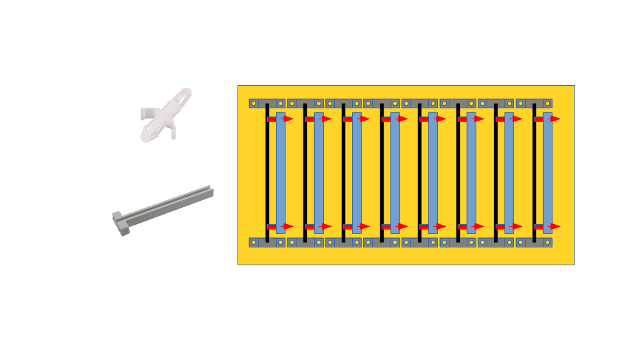

Hallo Leute,
mein Kollege möchte ein paar Prozesse parallelisieren und dazu 8
Nucleo-Boards (NUCLEO-H743ZI) verwenden.
- Einsatz im Labor
- kein Gehäuse nötig.
- UART von jedem Controller einzeln abgreifbar.
- JTAG von jedem Controller einzeln abgreifbar.
Auf dem Board sind um die Stiftleisten herum Bohrungen. Leider passen
die Standard Leiterplatten-Abstandshalter nicht, da die Bohrungen zu nah
an den Stiftleisten platziert sind.
Gibts da eventuell was spezielles?
Das ganze sollte einen handlichen, mechanisch stabilen Stack geben, den
man auch mal ein halbes Jahr im Schrank verschwinden lassen kann ohne
danach alles neu aufbauen zu müssen.

Gast #5658628
Weil Du flexibel an jede Platine kommen musst schlage ich vor jede davon
auf ein "Kuchenblech"(Kunststoff oder FR4) mit Spreizdübeln zu
befestigen.
Dann die Halter dafür auf eine Platte schrauben und einstecken.
Evtl. einen Sicherungsbügel über alle Platten und gut ist.
