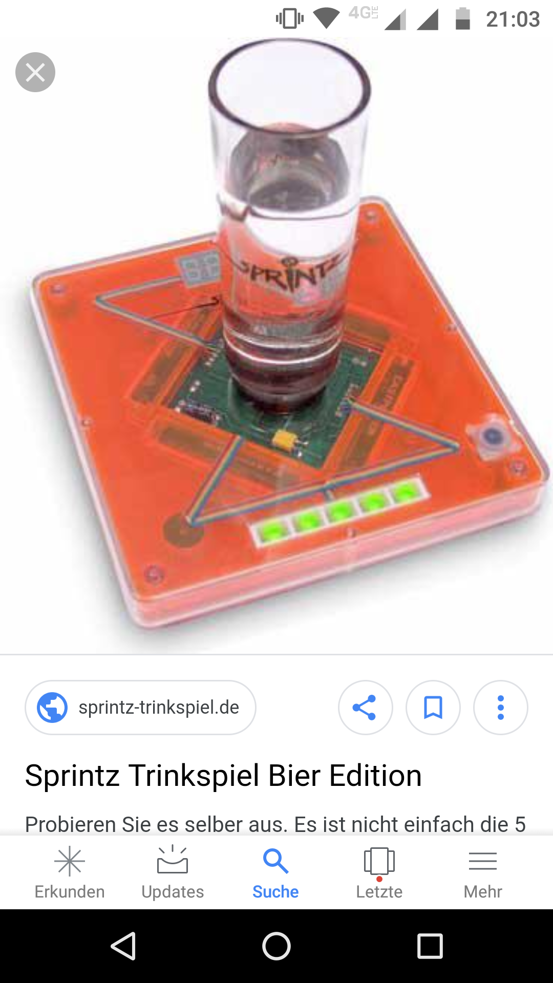

jemand eine Idee wie ich das sprintz Trinkspiel nachbauen kann?
Es handelt sich um ein Schnappsglas, welches nach einem kurzen
Countdown- umgesetzt durch Lichter- schnellstmöglich getrunken wird und
wieder aufgelegt wird. Die Zeit wird in Millisekunden genau angezeigt.
Vielen Dank im Voraus für die Hilfe! Soll ein Geschenk werden.

Ein kleiner Arduino mit einzeiligem Text-LCD sollte das können. Kannst
ja erstmal ohne LEDs anfangen und schauen, ob Dir ein
"Fortschrittsbalken" auf dem LCD als Ersatz genügt.
Dachte erst man könnte einen einfachen Microswitch unter das Glas
montieren, aber der Aufbau sollte vermutlich besser
wasser-(alkohol-)dicht sein.
Kannst ja mal Versuche mit einer Reflexlichtschranke machen.
Das Original scheint auch mit einem Ring aus IR-Dioden und einer
Fotodiode/transistor in der Mitte zu funktionieren.
Aber ansonsten ja, das ist eien schöne kleine Aufgabe, die man mit einem
Arduino gut und schnell erschlagen kann.
7-Segment-Anzeigen mutliplexen ginge damit auch ganz einfach, falls man
nicht auf fops LCD steht :D
Diskret hätte auch Stil mit Taktgenerator, Zähler und dann den Schalter
als Tor nehmen. Aber das wird dann etwas größer und unübersichtlicher.
