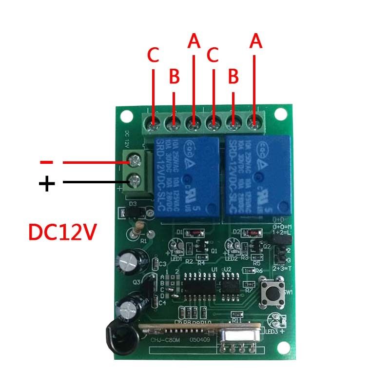

Ich möchte einen Gleichstrommotor per Funkfernbedienung rechts und links
laufen lassen können (soll für eine automatische Hühnertür sein)
Ich habe diese Schaltung gefunden und mich würde interessieren ob ich
diese Funktion (rechts, links) mit dieser schalten kann und vor allem
wie ich den Motor anschließen muss. Sind ja 2 Relais verbaut mit jeweils
A,B u. C
Kenn mich dann doch nicht so gut damit aus.

hinz schrieb:
> Markus schrieb:
>> Könnte ich diese Polwendeschaltung hiermit realisieren?
> Ja, ist doch sogar in der Beschreibung erwähnt.
Hahaha. Die wahrscheinlich mit dem chinesischen Google Translator
übersetzte Beschreibung ist für dich eindeutig?
Ich nehme an, die zwei Relais auf der Platine mit dem Namen "Remote
Switch" werden über die unabhängig über die beiden Tasten "A" und "B"
von den Fernbedienungen mit dem Namen "Remote Control" angesteuert.
Mit den Klemmen "A" "B" und "C" ist jeweils ein Relais verbunden.
Nehmen wir an der Kontakt A ist NC (Normal Closed) und der Kontakt B ist
NO (Normal Open) und Kontakt C ist Common und im ungeschalteten Zustand
mit A verbunden. Das Relais ist zumindest nach Datenblatt ein SPDT
(Single Pole Double Throw = Wechsler) Relais.
Drückt man die Taste A wird z.B. das linke Relais geschaltet und der
Kontakt C wird mit Kontakt B verbunden und von Kontakt A getrennt.
Drückt man die Taste B wird z.B. das rechte Relais.... wie beim linken
halt.
D.h. man sollte für deinen Fall den Motor mit den beiden C Kontakten von
beiden Relais verbinden.
Batterie Plus verbindet man am linken und rechten Relais mit A
Batterie Minus verbindet man am linken und rechten Relais mit B.
Ich hoffe der 12V Versorgungseingang des "Remote Switch" ist galvanisch
getrennt und schaltet nur die Relaisspulen.

Ja, ich werde sowieso erst mal einen Testaufbau machen bevor ich alles
fest installiere. Danke für den Tipp :-)
Der Motor läuft mit 25 U/Min ... das ist ziemlich langsam und die Spule,
die ich mir noch drehen muss, wird auch klein vom Durchmesser her,
...also wird die Tür schön langsam fahren. Ausserdem fährt die Tür ja
nur mit ihrem Eigengewicht nach unten, also sollte sie einem Huhn, das
in selbstmörderischer Absicht unter der Tür stehen bleibt ^^, nichts
anhaben.
