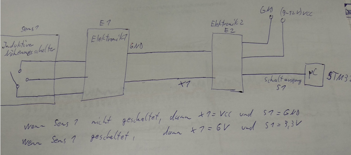

Hallo alle miteinander,
ich benötige mal etwas Expertenwissen.
Ich suche eine Schaltung mit welcher ich eine Versorgungsspannung von
12V auf 6 V runter ziehen kann und so sowohl als Versorgungsspannung als
auch als Schaltausgang nutzen kann.
Ich habe einen Induktiven Näherungsschalter welcher von 6-24V
funktioniert.
Meine Elektronik hat 12V Versorgungsspannung.
Jetzt möchte ich nur zwei Leitungen benötigen um das Schaltsignal des
Näherungsschalters an den STM32 zu leiten und den Näherungsschalter
gleichzeitig mit Spannung zu versorgen.
Also ich möchte folgendes haben:
-Wenn Näherungsschalter (Sens1) nicht geschaltet hat, dann lasse X1 =
VCC (12V) Spannung und setze S1 = GND.
-Wenn Näherungsschalter (Sens1) geschaltet hat, dann ziehe X1 =6V und
setze S1 = 3,3V.
Die Versorgungsspannung muss auf 12V bleiben.
Leider weiß ich weder nach was ich googeln könnte noch wie ich das
umsetze.
Ich hoffe meine Zeichnung ist verständlich.

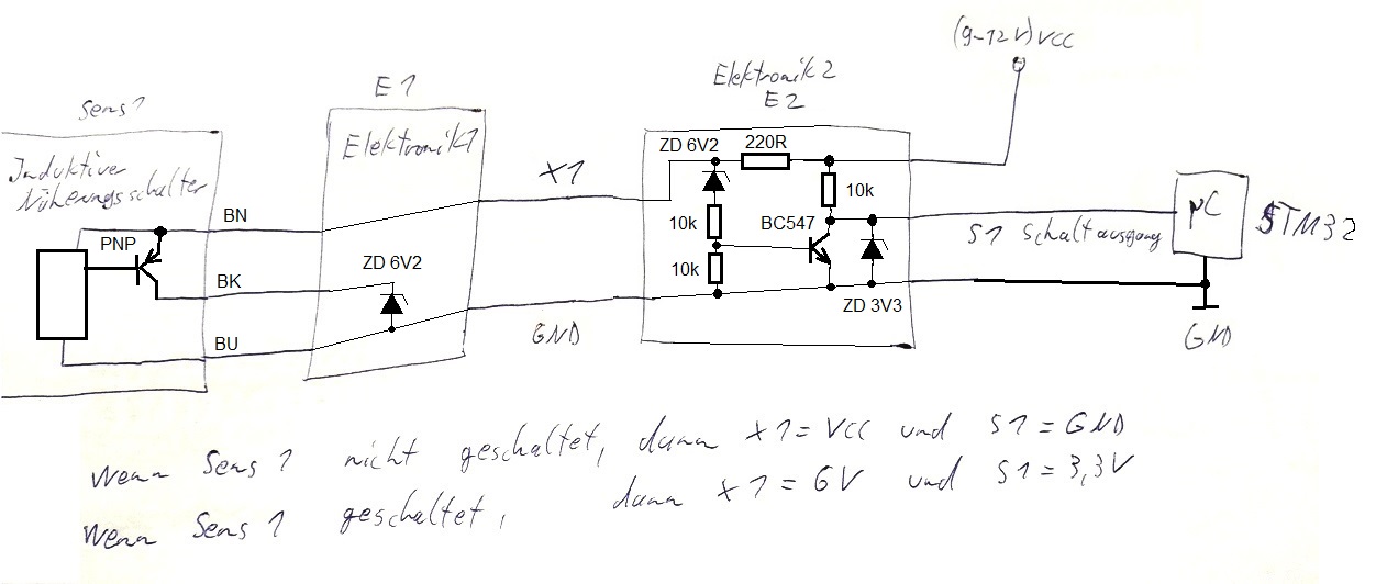

Vermutlich wird sich die Stromaufnahme des Näherungsschalters in
geschaltetem und nicht geschaltetem Zustand unterscheiden. Falls nicht,
sollte der Schalter einfach noch eine kleine Last (Widerstand oder LED)
zwischen GND und Vcc einschalten.
Und die unterschiedliche Stromaufnahme detektierst du, indem du mit
einem ADC Eingang des STM32 den Spannungsabfall an einem kleinen
Shunt-Widerstand in der GND Zuleitung zum Näherungsschalters misst.
Natürlich musst du den STM32 GND auch noch mit deinem Versorgungs-GND
verbinden, das fehlt in deiner Zeichnung. Den Shunt-Widerstand wählst du
so, dass du beim höchsten Strom noch weit genug von der maximalen ADC
Eingangsspannung weg bleibst (eventuell mit einer entsprechenden
Zenerdiode absichern).
Im Prinzip kannst du damit auch noch die Funktion der Schalters
überwachen. Kein Stromfluss = Leitung unterbrochen, zu hoher Strom =
Schalter defekt.
Da auf Grund deiner unvollständigen Problembeschreibung niemand weiss,
wie viel Strom deine Näherungsschalter benötigen und ob sie NPN open
collector oder PNP Ausgänge besitzen und wie viel Strom die schalten
können, kann man nur sagen:
                   +12V    +12V
                    |   |    |   3.3V
                  100R 10k   |    |
                    |   |    |   10k
  |   ZD6V2 |           |   |  >--+-- hi/lo
Näher--|>|--+           +---|-/ LM393
  |       ´            22k   |
  +------------...------+----+------- GND
könnte funktionieren oder eben auch nicht.

Also vielen Dank erstmal für die bisherige Hilfe. Ich wusste nicht, dass
das mit dem Näherungsschalter so Detailiert sein muss.
anbei ein Link zum Datenblatt:
https://www.baumer.com/de/de/produktubersicht/objekterkennung/induktive-naherungsschalter/standard/ifrm-03p1713-ql/p/medias/__secure__/IFRM_03P1713_QL_web_DE.pdf?mediaPK=8799180914718
Ansonsten hat er folgende Daten:
Betriebsspannungsbereich +Vs6 ... 30 VDC
Stromaufnahme max. (ohne Last)10 mA
Ausgangsschaltung PNP Schliesser (NO)
Ausgangsstrom < 100 mA
OP
ich habe mal die letzten beiden Varianten auf dem Steckbrett
ausprobiert.
Leider ohne Erfolg. Das Problem ist, dass die Diode am Näherungsschalter
verhindert, dass dieser überhaupt schaltet.
Mir ist aber aufgefallen, dass sich wie Ladi schon vermutet hatte, der
Strom ändert, wenn der Näherungsschalter schaltet. Allerdings nur um 1
mA.
Wenn ich jetzt aber einen Widerstand zwischen BK und BU anstatt der
Diode schalte, dann erhöht sich der Strom deutlich.
Diesen könnte ich jetzt über einen Shunt messen und auswerten, was ich
jetzt mal versuchen werde.
Alternativvorschläge sind aber gerne gesehen ;-)
Ja, ein 220R Widerstand ist genau so gut. Für die Schaltung vom
Laberkopp, einen 100R verwenden.
Der Widerstand hat sogar noch den Vorteil, dass du die 6V mit einem Elko
stabilisieren kannst. Das könnte erforderlich sein, wenn sich ein
Metallteil nur langsam dem Näherungsschalter nähert, denn bei kleinerer
Versorgungsspannung wird er evtl. unempfindlicher (Schwingneigung).

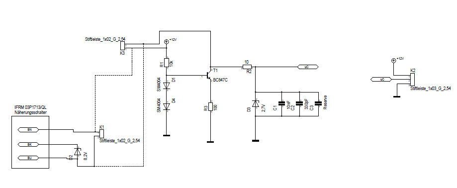

So ich habe es zusammen mit einem Kumpel gestern Abend geschafft und
eine Lösung gefunden.
Anbei hierzu der Schaltplan.
Das eigentliche Problem war, dass die 6,2er Diode am Sensor zu klein
gewählt war und die Spannung unter 6 V abgefallen ist. Dadurch ist dann
der Sensor aus gegangen.
