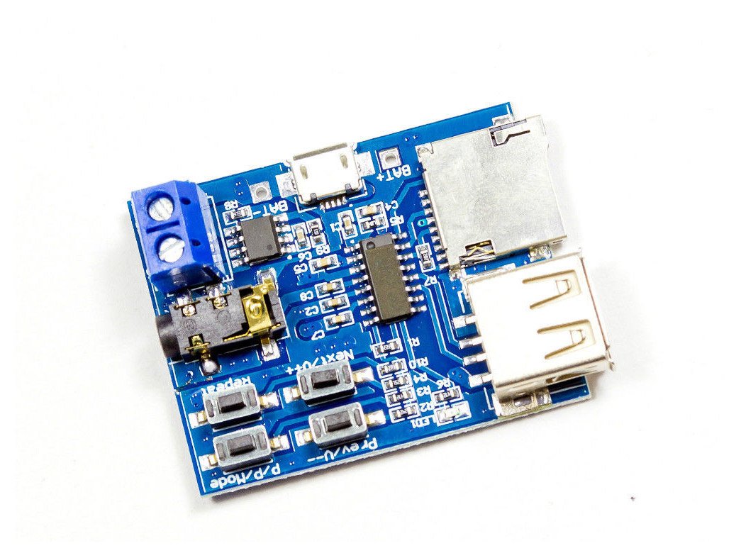

ich wollte für meine Kinder eine kleine MP3-Playerkiste bauen. Ich habe
dabei allerdings einen kleinen Denkfehler gemacht und frage mich nun ob
ich da ohne neue Teile wieder raus komme.
Also die Grundlage soll ein Arduino sein. Dazu ein NFC um die MP3s
auszuwählen.
Dann brauche ich noch einen LineOut für meinen Lautsprecher und
schließlich ein Speichermedium für die MP3 Dateien.
Ich habe das Bauteil auf dem Bild gefunden und dachte mit: "Fein SD-Card
und LineOut in einem" und habe es bestellt.
Ich habe es getestet. Es spielt ohne zögern MP3 Datein vom USB- Stick
ab.
Leider hat es für mich keine ersichtliche Möglichkeit auf eine bestimmte
MP3 zuzugreifen. Ich kann nur nächsten/ vorherigen Track durch die
Taster auswählen.
Gibt es hier eine Möglichkeit wie ich mit dem Arduino die Daten von dem
Bauteil auslesen lassen kann?
Kennt das Bauteil jemand?
Vielen Dank
Jörg
PS: Es gibt keine Dokumentation für das Bauteil.

Vielen Dank,
jetzt wo ich weiß wonach ich suchen muss habe ich auch alles was ich
brauche gefunden.
Leider kann ich damit wohl nicht mein Ziel erreichen.
Ich werde mich mal am DFPlayer versuchen.
Das MP3 Module lege ich Mal auf Lager, wer weiß wann man sowas mal
braucht.
Nochmals vielen Dank
