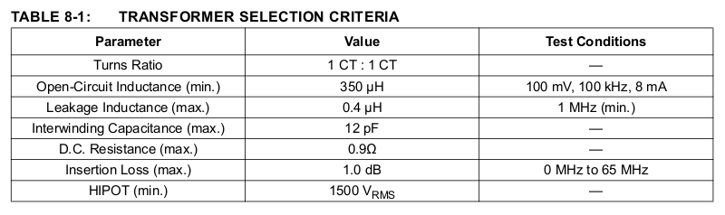

Moin,
ich bin gerade auf der Suche nach einem passenenden 10/100 Ethernet
Magjack für diesen PHY: KSZ8851-16 (Siehe Bild)
Was mich wundert ist der angegebene Wert "Interwinding Capacitance: 12
pF max."
Ich finde nur in sehr wenigen Datenblättern diesen Wert und wenn
überhaupt liegt er bei 25-30. Selbst der im Datenblatt (und auf einem
Demoboard verwendete) übertrager H1102NL gibt diesen Wert nicht an.
Wie kritisch ist das ganze? Ist im Prinzip jeder Magjack oder
Übertrager, der sich als 10/100 bezeichnet und wo die restlichen Werte
ungefähr stimmen, akzeptabel?
OP
Stefanus F. schrieb:
> Das Windungsverhältnis ist auf jeden Fall das wichtigste Kriterium. Das
> muss stimmen. Achtung: Nicht immer ist es bei Rx und Tx gleich.
Danke für die Antwort. Ja, das hatte ich auch schon herausgefunden. Ich
schaue nur nach symmetrischen Übertragern, damit Auto MDI-X
funktioniert.
mcu schrieb:
> microchip bietet Design-In Beratung für seine Ethernet Produkte an.
> Einfach mal nachfragen.
Auch guter Hinweis
