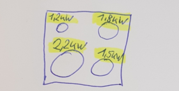

Hallo, ich habe einen Kraftstromanschluss der ein Ceranfeld und einen
Ofen mit Spannung versorgen soll. Der Backofen braucht 230V und das
Ceranfeld 2x230V. Alle drei Phasen vom Kraftstromanschluss sind mit 16A
abgesichert, die Zuleitungen sind 2,5mm2.
Meine Frage nun: Wie schaut die Leistungsaufnahme beim Ceranfeld pro
Phase aus, ich brauche nähmlich eine Steckdose in der Küche noch dazu
und will eine Phase von einer von den 2 die fürs Ceranfeld bestimmt sind
abknüpfen, die Steckdose soll für eine Friteuse zB dienen.
Anbei habe ich die Leistungsaufnahme pro Kochfeld aufgezeichnet (habe
ich vom Datenblatt). Mir ist nur unklar wie viel pro Phase entnommen
wird, die Hälfte wirds ja wohl nicht sein ?
Ich hoffe ihr könnt mir weiterhelfen.

Hallo, Vielen Dank für die Antworten. Es heißt ja doch 400V beim
Ceranfeld, gehta da nicht Phase auf Phase ?
Das je 2 Kochfelder auf einer Phase hängen wusste ich nicht.
