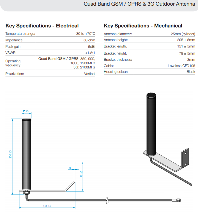

Meine Frage wäre nun wie genau muss ich diese Antenne montieren? Aktuell
habe ich sie horizontal ca. 20 cm über Boden montiert, da der
eigentliche Arduino in einer Pumpstation in einem Schacht untergebracht
ist.
Die Antenne selbst besitzt eine vertikale Polarisation
(omnidirektional). Kann die falsche Ausrichtung (horizontal) und die
niedrige Höhe schuld am schlechten Empfang sein?
Meine Theorie war jene, dass GSM-Funkwellen horizontal ausgestrahlt
werden, und die Antenne, wenn sie horizontal angebracht wird, mehr
Fläche für die Aufnahme der Welle besitzt. Angeblich muss ja auch Sender
und Empfangsantenne dieselbe Polarisation besitzen.
Das hängt ganz davon ab, was sonst noch so die Funkverbindung
beeinträchtigt und wie weit die nächste Basis-Station entfernt ist.
Je de Abweichung mach die Antenne schlechter, als sie sein könnte. Unter
günstigen Bedingungen genügt aber sogar eine simple Stecknadel als
Antenne.

Vielen Dank für eure Rückmeldung!
Dann werde ich das mit der Sichtverbindung usw berücksichtigen und
versuchen die Antenne noch höher als 2m anzubringen.
Am billig verbauten GSM Modul kann es nicht liegen, da es das originale
GSM Shield v2 von der Marke Arduino ist.
#5654618
Mobilfunkantennen senden vertikal polarisiert, deswegen muss die
Empfangsantenne senkrecht montiert werden. So bodennah kommt es auch zu
Inteferenzen, die für zusätzliche Dämpfung sorgen. Manchmal reicht die
Verschiebung der Antenne um ein paar Zentimeter.
