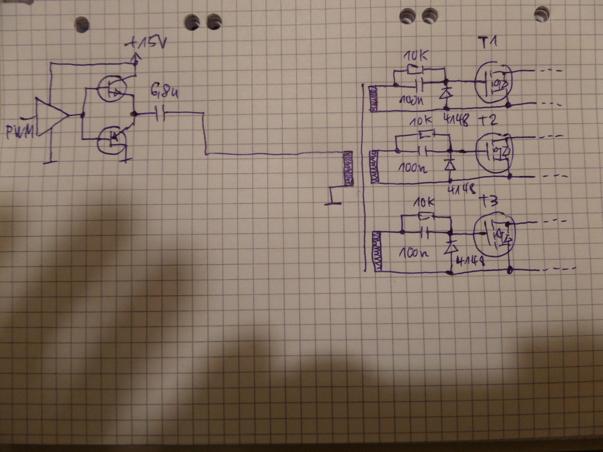

Trafo mit 4 Wicklungen gesucht
Gast #5652295
Du kannst drei einzelne Trafos verwenden. Aber warum willst du 3x genau
das Gleich aufbauen? Mit drei Phasen hat das so noch nichts zu tun.
Deine MOSFETS werden ja alle gemeinsam von einer Phase angesteuert.

Nö, das wird ein Power Factor Controller für Drehstrom. Raus kommt
Gleichstrom. Weitere Schaltungsdetails mag ich nicht verraten...
Meine PWM Frequenz wird so bei 15kHz liegen.
In alten Farbfernsehern aus den frühen 80er Jahren sah ich so
Ferritkerntrafos mit Mehrkammerwickelkörper. Natürlich könnte ich auch
drei getrennte Übertrager verwenden, die ich Primärseitig parallel
schalte.
> Gleichstrom.
Daß am Ausgang DC sein soll, ändert für gewöhnlich aber eher nichts
daran, daß man für jede Phase ein separates, darauf ausgerichtetes
Ansteuersignal für einen Schalter braucht.
Also etwas unbekanntes (spannend!), bei 15kHz relativ groß und schwer.

Es ist schon irgendwie rührend, mit welcher Naivität mancher gerne tolle
Sachen bauen würde.
@Bastelfreund, Die Ansteuerung der Mosfets solltest Du erstmal im
Kleinen und bei niedriger Spannung aufbauen und testen. Beim Einschalten
Schutzbrille nicht vergessen.
Ein Dreiphasen-PFC ist eine anspruchsvolle und aufwändige Angelegenheit.
Aber wer weiß, vielleicht schaffst Du es bis Weihnachten 2020. Mit viel
Hilfe.
Gast #5652448
Warum nicht mit Optokoppler. Zum Beispiel MOC.... wenns denn eh nur PWM
ist, und nicht analog. Oder soll hinten dann doch nicht PWM rauskommen?
Drehstrom hat 120 Grad Phasenverschiebung, wie dann?
