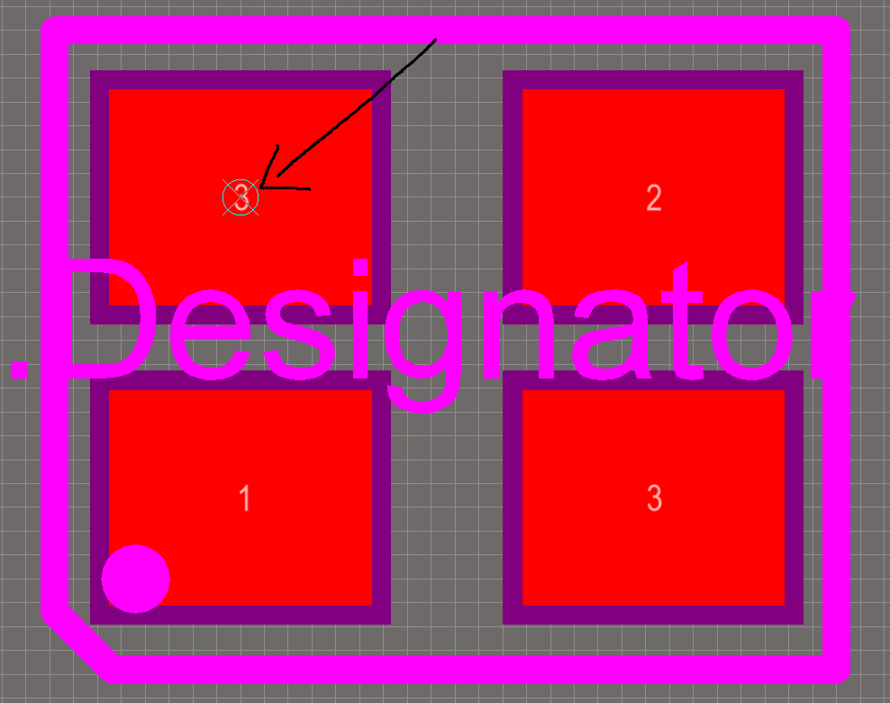

Ich möchte eine Platine bestücken lassen und habe damit noch keine
Erfahrung. Nun kreiere ich ja eine Assembly Layer (Top und Bottom), so
dass der Bestücker die Orientierung und die Position der Komponenten
kennt, jedoch frage ich mich, woran er sich am ende wirklich orientiert
für das Positionieren? Wird er sich als Mittelpunkt den Origin (Kreuz im
Bild oben) orientieren, oder wird er einfach die Komponenten so
anpassen, dass sie mit den Pins übereinstimmen?

Üblicherweise hat man zum einen den Drehpunkt (Origin) und einen Winkel.
Da beides willkürlich festgelegt sein kann muss man im Zweifel das
Vorgehen mit dem Bestücker abklären, speziell was die Lage von Pin 1
angeht.
Wenn man sich für ein System entschieden hat und dieses Konsequent
durchzieht in der Library muss man es nicht bei jedem Bauteil aufs neue
erklären.

Der Drehpunkt ist in den pick und place Daten vorhanden, ebenso der
Origin. Unsere Bestücker wollen das Kreuz nicht im Assembly drawing,
einzig Pin 1 hab ich dort gekennzeichnet. Ich mache das mit einer
abgeschrägten Ecke im Assembly drawing, man kann aber auch ein kleines
Rechteck oder einen Punkt nutzen, da sind deiner Fantasie kaum Grenzen
gesetzt, du solltest das System halt nur in der gesamten Lib
beibehalten. Also nicht die Stile wild mischen, das verunsichert nur.
