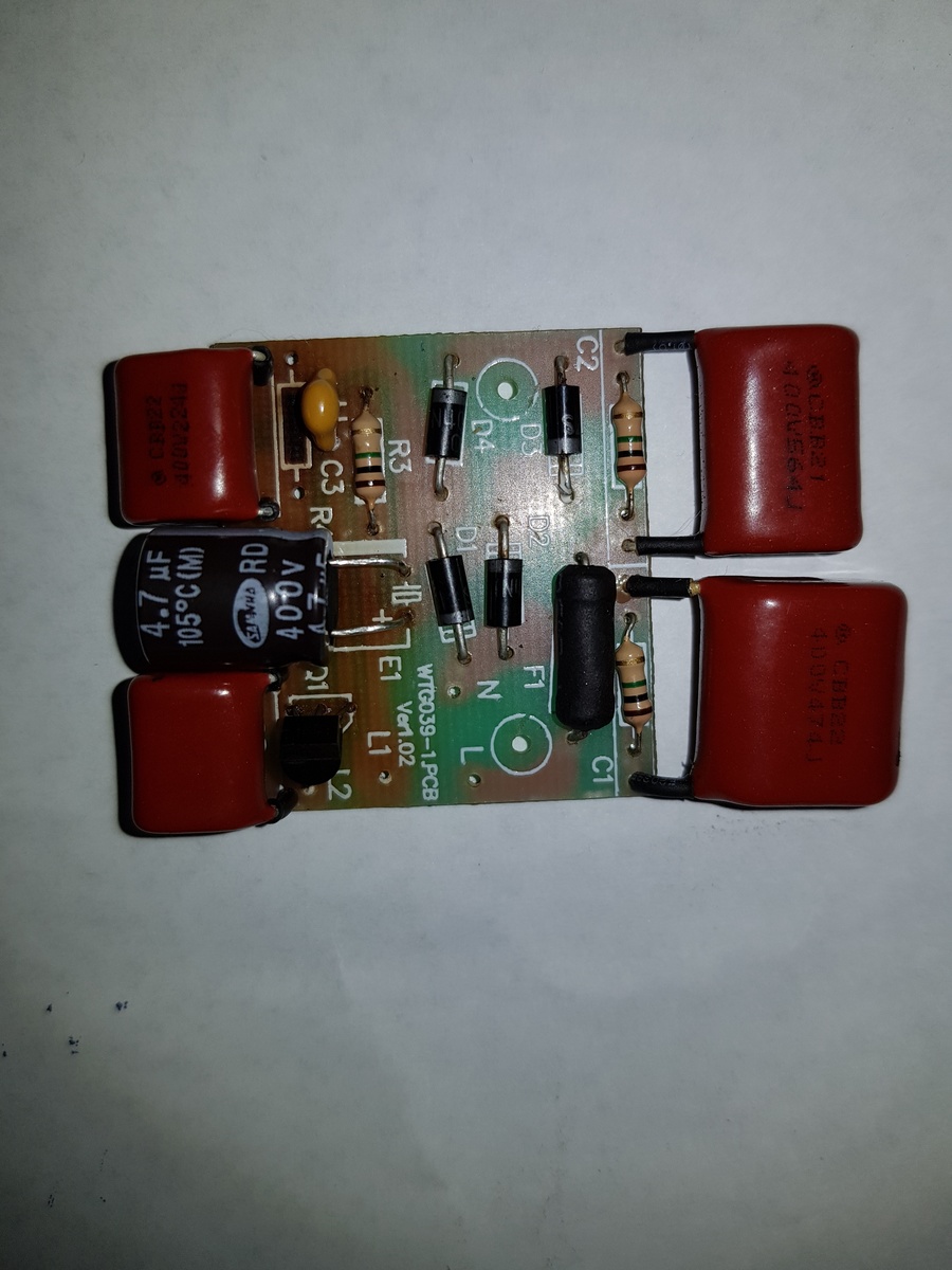

Ich habe hier ein Netzteil für induktives Laden wo ein Widerstand
durchgebrannt ist und ich nicht genau weiß welchen Wert dieser hatte.

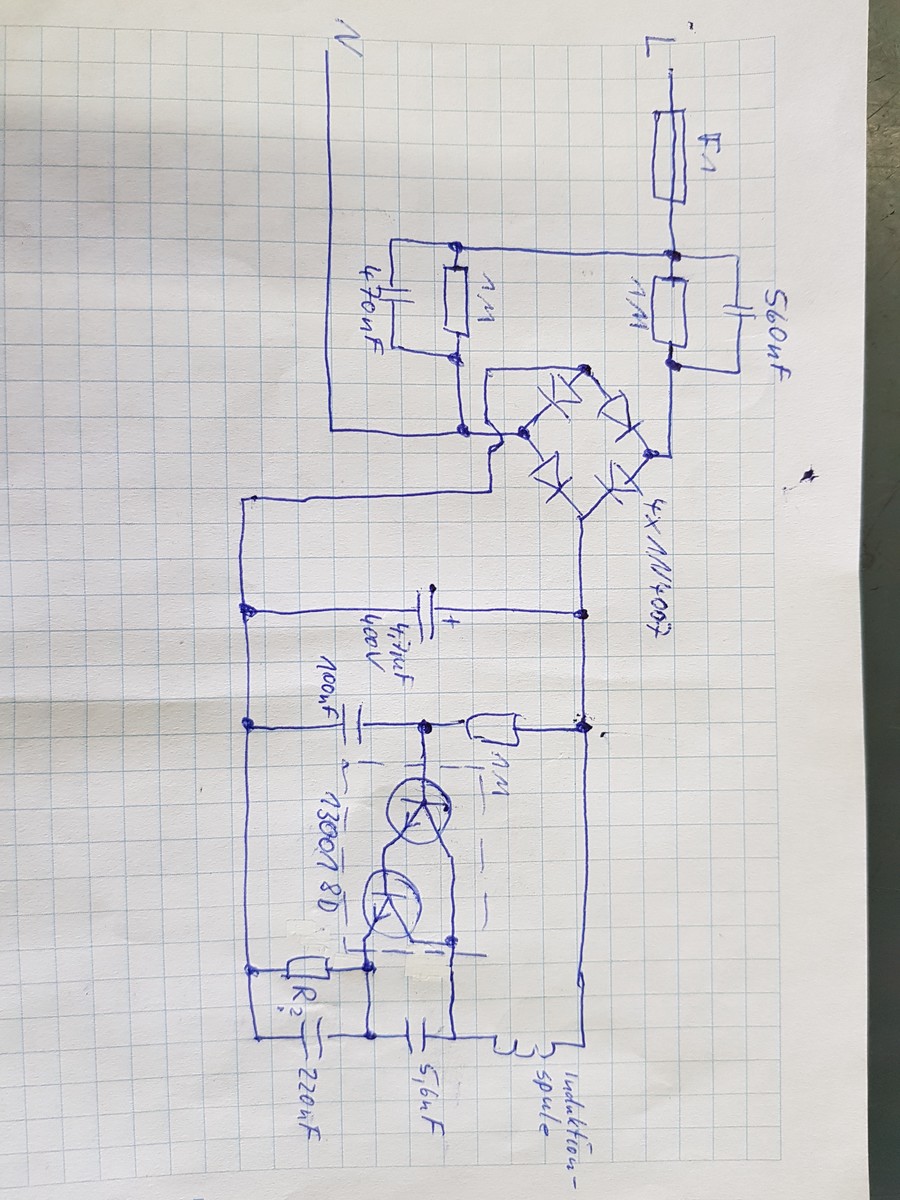

Ich habe mal die Schaltung aufgezeichnet, vielleicht kann jemand etwas
mit der Schaltung anfangen und mir eventuell sagen wie groß der
Widerstand sein müsste.  Beim durchgebrannten Widerstand ist die oberste
Lackschicht ab und ich hatte mal den Widerstand von der einen Seite bis
zur durchgebrannten Stelle gemessen und dann von der anderen Seite auch
und einmal 2,5kohm und 1,6kohm gemessen, also zusammen 4,1kohm. Kann der
Wert hinkommen, es ist der Widerstand der mit R? gekennzeichnet ist?
Mfg Steffen
