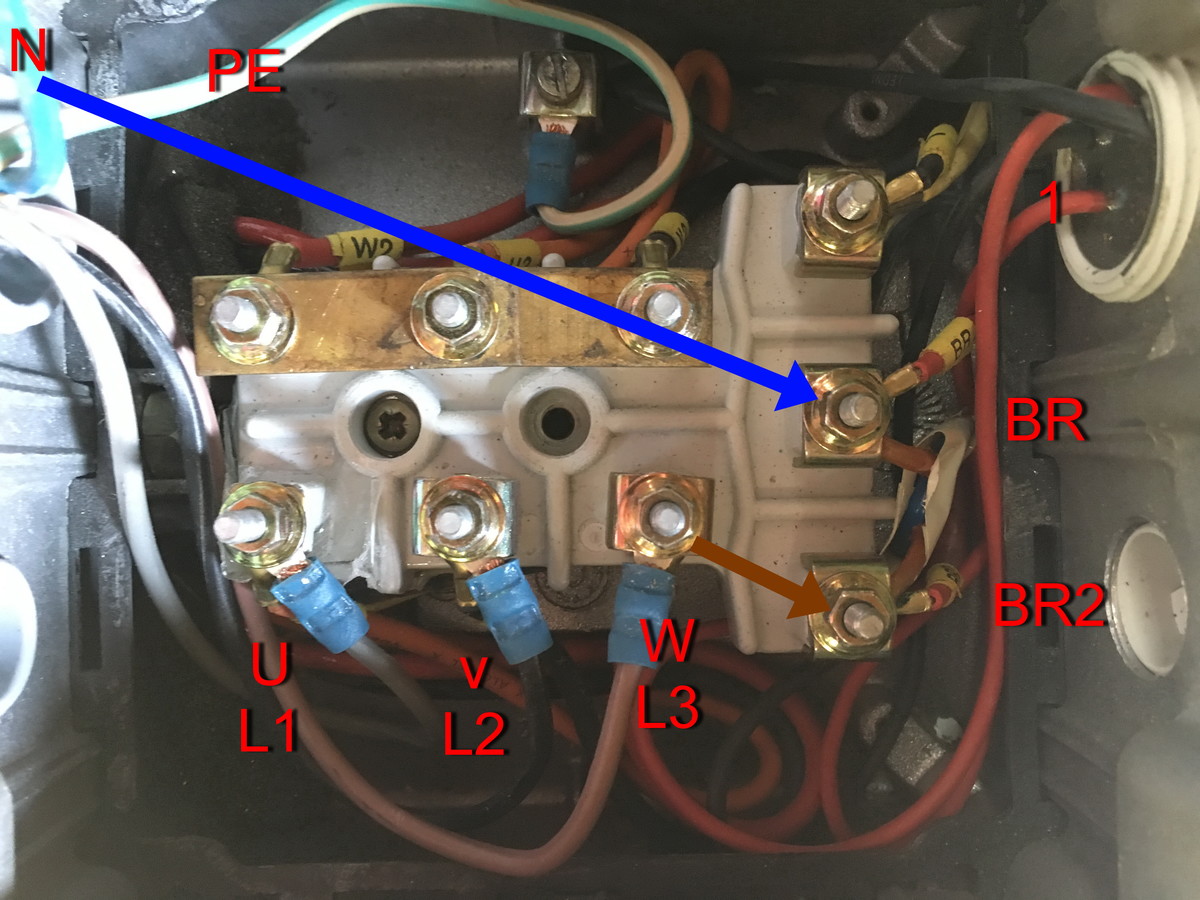

Ich bin gerade dabei einen 11kw Drehstrommotor von Siemens ans laufen zu
bekommen.
Leider weiß ich noch nicht genau, wie ich die Bremse mit anklemme.
Kann ich die benötigten 230V vom Klemmbrett abgreifen?
Lieben Gruß
Michel

von Michel H. (holzmichel)
Okay, danke erst mal für Eure antworten.
Wo müsste ich die 230V anlegen, an BR und BR2, so wie auf dem Foto?
Was für ein Schütz würde ich für diesen Motor brauchen?
Wäre es eventuell auch eine Option, die Bremse etwas zu lockern, so dass
sie nur "leicht bremst" anstatt sofort zu stoppen?

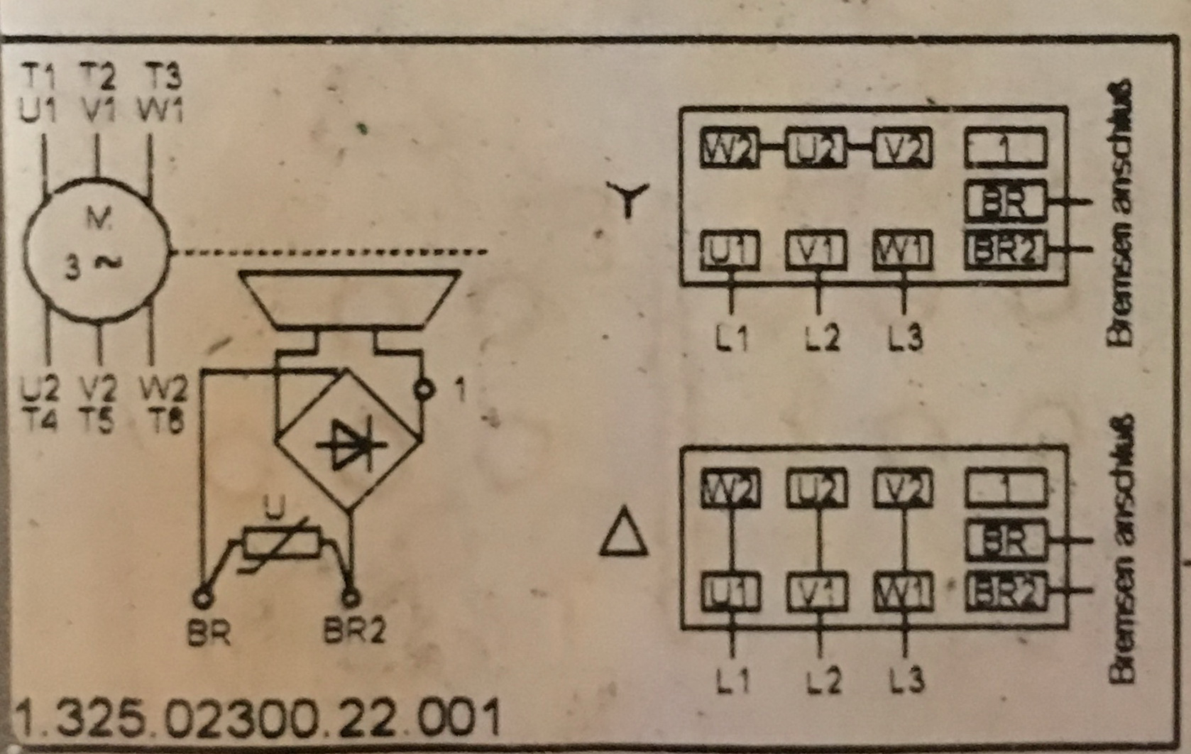

Scheissegal, da laut Typenschield ein Gleichrichter zwischenhängt.

von Thomas S. (thschl)
auf dem 1. Bild hast du links doch einen Draht N dann hast du auch 230V

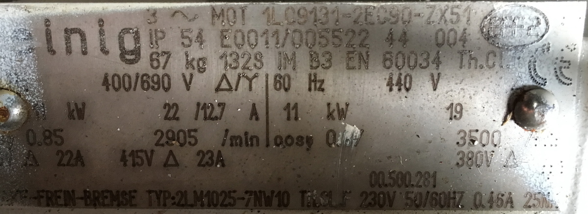

von ge-nka (Gast)
Also wenn ich dein Motor ansehe, steht da 400V/690V.
Somit sollte dein Motor in Dreieck angeschloßen sein und nicht in Stern
wie auf dem Bild.
Oder hast du ein 690V Netz? Oder ist das Absicht um den Motor schneller
kaputt zu machen?
Wenn es übliche 400V Netz ist und Motor in Dreieck dann kannst du keine
230V aus dem Sternpunkt abgreifen.Somit bleibt nur ein externer Schütz.
Ich möchte damit eine selbstgebaute Blockbandsäge betreiben, diese läuft
momentan noch mit einem 7,5Kw Motor ohne Bremse.
Es wäre halt schöner, wenn das Blatt nicht ganz solange nachdreht,
sofort stoppen, wäre allerdings auch nicht unbedingt nötig.
> wie auf dem Bild.
> kaputt zu machen?
Das war auch mein erster Gedanke.
Aber wenn ich den Motor mit Dreieck betreiben möchte, löst bei mir
sofort die Sicherung aus.

von ge-nka (Gast)
Ja bei 22A Nennstrom, wären mindestens 3-fache an Anlaufstrom je
5-fache.
Da macht 3x16B automat nicht mit.
Es wäre mindestens ein 3x32C nötig und ein Motorschutzschalter
einstellbar auf 22A nötig.(Und 10² Zuleitung)

von ge-nka (Gast)
Ja, sonst hast du bei Sternschaltung teoretisch 1,73-fache weniger
Leistung.
11kW/1,73=6,3 kW
Abgesehen von dem, dass du eine 400V Spule mit 230V betreibst und das
alles in einem undefinierten Bereich landet. Das heißt dein COS phi ist
unbekannt, dein Wirkungsgrad ist unbekannt, nicht mal Nennstrom ist
bekannt.

von ge-nka (Gast)
hinz schrieb:
> Der steht immer noch auf dem Typenschild.
 Ja für Y an 690V und für Dreieck an 400V,
aber nicht für Y auf 400V.
von hinz (Gast)
ge-nka schrieb:
Doch, der Nennstrom für Y steht drauf, der ist unabhängig von der
Spannung. Was nicht drauf steht ist die Nennleistung für diesen
Betriebsfall.
von Bernd F. (metallfunk)
Wie funktioniert die Bremse genau?
Bei meiner kleinen Drehbank (7,5 Kw) ist die stromlos zu.
Das ist insofern praktisch, dass jeder Notstopp/Notaus sofort
zum Stillstand führt.
Grüße Bernd

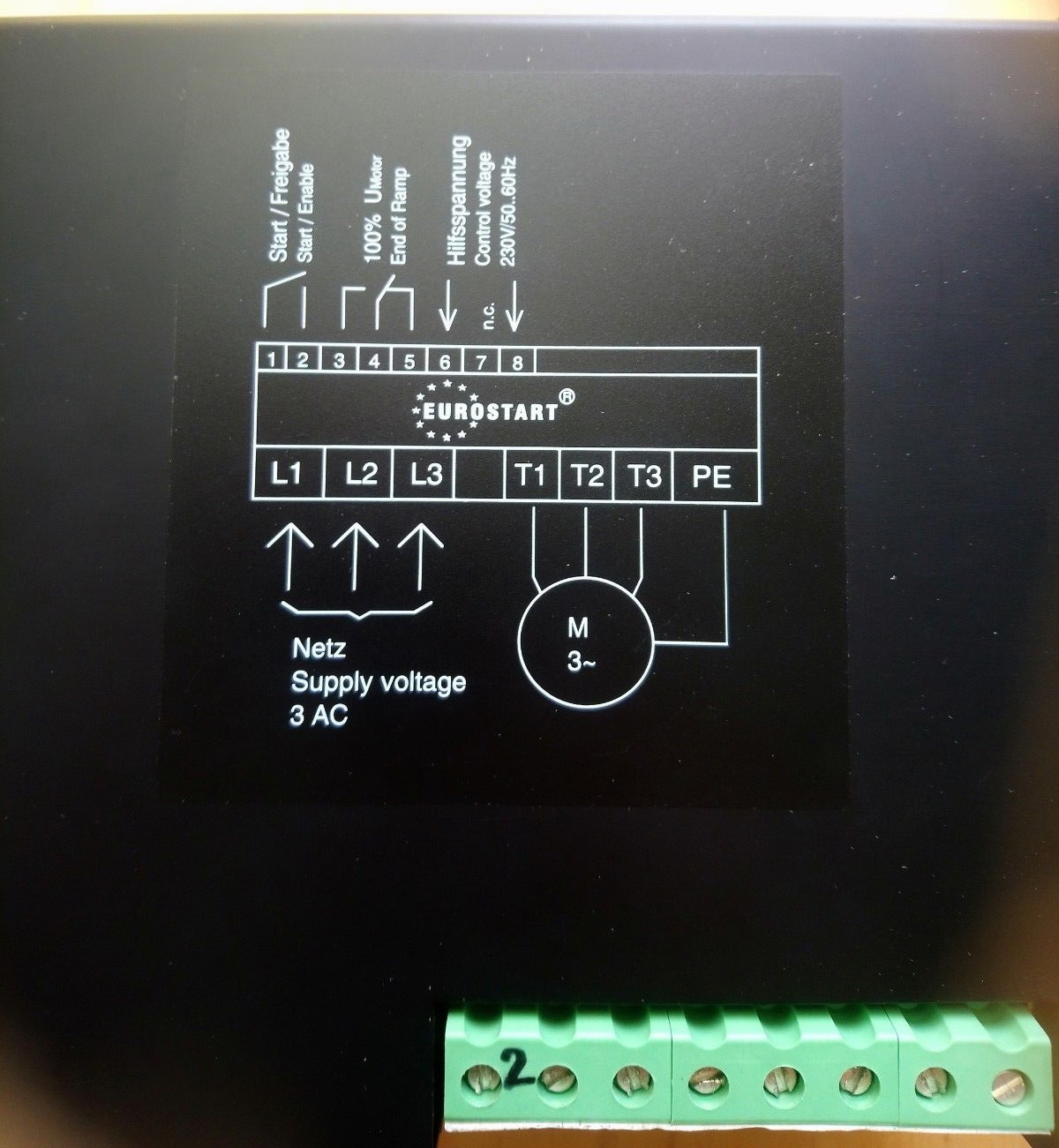

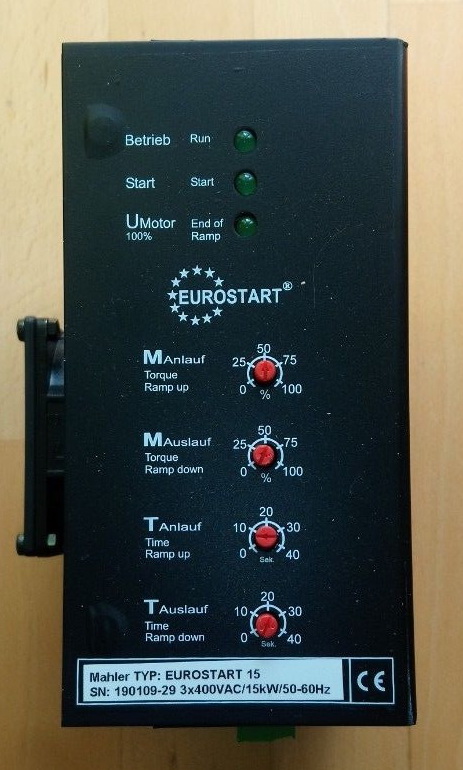

Ich habe einen Sanftanlaufer gefunden, der auch einen 230V ausgang hat,
kann ich mit dem nicht beides realisieren, alsoder stern-dreieck
entfällt und ich hab die 230V für die Bremse noch dabei?
Eurostart 15
https://www.tele-online.com/resources/data-sheets/dt_eurostart.pdf
von hinz (Gast)
Wo soll der Ausgang sein?
hinz schrieb:
An den Hilfskontak 6 8 ?
von hinz (Gast)
Michel H. schrieb:
> hinz schrieb:
Ist ein Eingang.
Könnte das Teil für 50€ bekommen.
Wäre doch eine gute Alternative für einen Stern-Dreieckschalter oder
nicht?
von hinz (Gast)
> nicht?
Kaufen! Unbedingt!
hinz schrieb:
>> nicht?
> Kaufen! Unbedingt!
Hab ich ersteigert...
War das Ironie?
Das ist das Teil, soll bis Freitag da sein, dann kann ich ja mal wieder
ein bisschen basteln am Wochenende. :)
Wofür könnte ich die Anschlüsse 1-8 sinnvoll Nutzen?
Habt Ihr da ein Paar Tips für mich?
von hinz (Gast)
Michel H. schrieb:
> War das Ironie?
Nein.
Steht doch alles dran. Was ist unklar?
hinz schrieb:
> Michel H. schrieb:
>> War das Ironie?
> Nein.
Okay, 1 und 2 sind für mich auch klar aber 3-5? schaltet wenn 100%
erreicht sind?
Und mit 6-8 weiß ich auch noch nichts? :(
von hinz (Gast)
> erreicht sind?
Richtig.
Da müssen die 230V vom Steuerstromkreis dran.
Super, Danke.
Dann warte ich mal bis das Teil da ist.
Eventuell komm ich dann nochmal mit der ein oder anderen Frage wieder.
Michel
