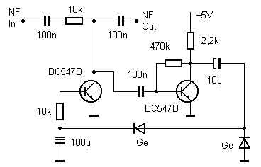

Ich baue mit mit einem Mikrocontroller ein VU-meter auf; Dieses soll mit
meiner Hifi-Anlage(70W rms) verbunden werden welche mit meinem
Smartphone über Bluetooth gekoppelt ist und logischerweise daher die
Musik "herbekommt". Mein Ansatz für das abgreifen des Musiksignales ist
, dass ich mich an den Ausgang meines Verstärkers mit dem ADC-Eingang
vom µC hänge um das Signal abzugreifen. Das Problem ist, dass der ADC
nicht mehr als 5V Eingangsspannung verkraftet und ich das Signal eben
auf maximal diese 5V herunterbekommen muss.
Ein einfacher Spannungsteiler kommt nicht infrage weil das Ganze bei
jeder Lautstärke funktionieren soll.

Ich halte diesen Schluss für falsch. Ein Spannungsteiler ist durchaus
sinnvoll.
Nimmt man mal an, er teilt durch 10. Nur eine Hausnummer.
Dann wird ein starkes Signal genauso durch 10 geteilt, wie ein schwaches
Signal. In jedem Fall bleibt das Verhältnis des starken und des
schwachen Signales gleich.

Das heißt, du willst gar nicht das "echte" VU Signal anzeigen, sondern
ein paar LEDs im Takt der Musik flackern lassen.
Leider ist das nicht so einfach, wie sich das die meisten Leute denken.
Denn der "Takt" ist häufig weder an der Amplitude noch an den Bässen
erkennbar.
Beschränken wir uns also darauf, eine Anzeige zu basteln, die irgendwie
herum flackert, aber nur die relative Lautstärke bezogen auf einen
Zeitabschnitt von ein paar Sekunden anzeigt.
Dabei könntest du tatsächlich prinzipiell die obige Schaltung von "Ach
Du grüne Neune" verwenden. Oder meine:
http://stefanfrings.de/audio_limiter/index.html
Beides sind Dynamik-Kompressoren, mit dem Zweck, die Lautstärke der
Musik auf einen bestimmten festen Pegel einzustellen. Egal ob die Quelle
laut oder leise ist, hinten kommt immer ungefähr der gleiche (leise)
Pegel heraus.
Diese Dynamik-Kompressoren kannst du allerdings nicht direkt an den
Lautsprecherausgang deiner Endstufe hängen, sondern er gehört an deren
Eingang (wo ca. 1V Signalpegel herrschen).
An den Ausgang dieser Schaltungen kannst du den ADC des Mikrocontrollers
hängen. Packe sicherheitshalber noch ein 10kΩ Widerstand zum Schutz
dazwischen.
Quelle o-----+-------Endstufe----Lautsprecher
             +-------Kompressor----[===]-----ADC
                                    10kΩ

Genau. Denn wenn die Signale alle gleich groß gemacht werden, würde das
VU-Meter immer den gleichen Wert anzeigen, egal bei welcher Lautstärke.
