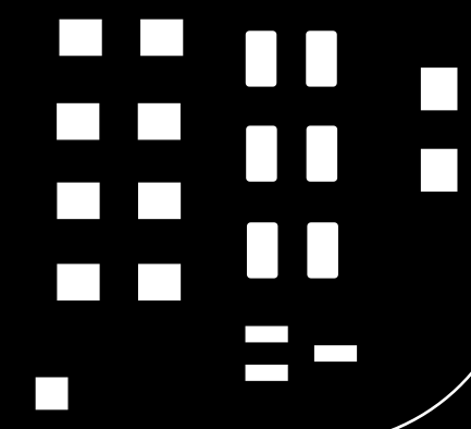

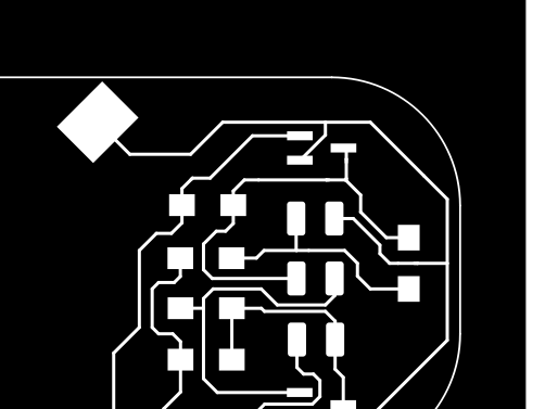

#5653804
KiCAD, Pcbnew, Datei, Plotten, statt Plotformat Gerber
SVG auswählen, dann sollte in der Liste unter Allgemeine
Optionen "Negativ Plott" auftauchen.
Manche Häkchen müssen dann wahrscheinlich noch anders
gesetzt werden, notfalls ausprobieren.
SVG 1:1 in PDF wandeln.
Z.B. mit LibreOffice Draw.
Die Unschärfe im Beispiel stammt von der verwendeten PNG-Datei.
Schnell probiert mit KiCAD 5.0.1. .
