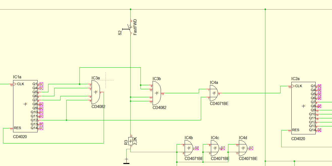

Schadet es einem CMOS Baustein (zBsp CD4020), wenn an diesem an einem
Ausgang zeitweise ein High-Signal (~ Vdd) von einem anderen CMOS
Baustein her anliegt?
Laut dem Datasheet läuft jeder Ausgang über einen Treiber.
Ich frage das, weil ich bei einer Uhrenschaltung für den
Schnellvorlauf-Taster einen ODER-Tor einsparen könnte bzw einen ganzen
CD4071 IC.

Bei nicht zu hoher Betriebsspannung (5V) schadet ein Kurzschluß dem
Ausgang nicht, aber du bekommst natürlich keine gültigen Logikpegel aber
einen erhöhten Stromverbrauch, wenn einer der Ausgänge Lo und der andere
High machen will.
Bus Contention ist das zugehörige Fachwort.

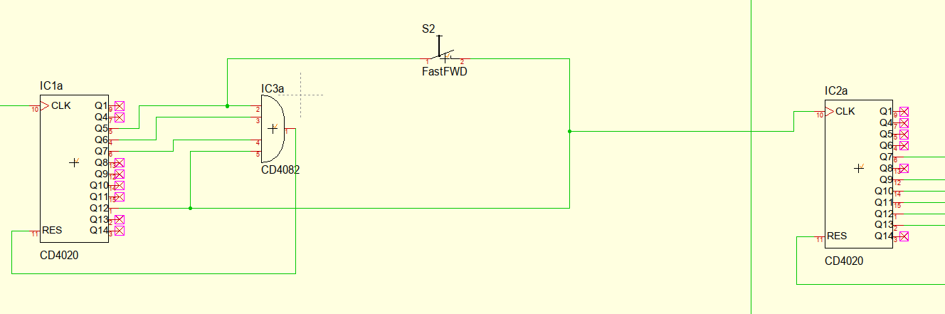

Im ersten Bild seht Ihr die (saubere) Lösung mit ODER-Tor. Ihr seht
auch, dass ich den CD4071 nur wegen dem einen Tor einsetzen muss.
Im zweiten die vereinfachte Version ohne ODER-Tor.
Aber nach dem, was ich von Euch gehört habe, bleibe ich wohl bei der
sauberen Variante.
(Firma: Schweigstill IT) Persönliche Seite #5653953
Es würde auch einfach ein 1k-Widerstand zwischen Q12 und dem Knotenpunkt
mit dem Taster ausreichen, um sowohl für definierte Logikpegel zu sorgen
als auch einen Kurzschluss zu verhindern.
Da aber ein mechanischer Taster prellt, dürfte mit ihm nur schwer ein
Zählerstand bzw. eine Uhrzeit einzustellen sein.

Falls du 5V Versorgungsspannung hast, dann musst du laut Datenblatt
mindestens 3,5V high oder kleiner 1,5V low schaffen.
Mit 2 Dioden (1N4148 oder noch besser Schottky-Dioden) und einem 22kOhm
Widerstand nach Masse könnte es klappen falls deine Frequenz nicht zu
hoch ist. Die Ausgangstreiber sind ziemlich schwach. Deshalb kann man da
nicht viel niederohmiger werden. 10kOhm würde ich als unterste Grenze
sehen. Ausprobieren und nachmessen.

Ok. Ihr habt mich überzeugt.
Lasse die Schaltung so wie sie ist (mit ODER-Tor).
So läuft sie auf jeden Fall (bereits seit Februar 2005).
Bedachte nicht, dass die CMOS Teile ein FET für High und einen für Low
besitzen und so natürlich einen Kurzschluss verursachen würden.
Das geht so nicht.
Wenn du Q5 und Q12 miteinander verbindest, bekommst du keine
vernünftigen Logikpegel mehr, sondern ungefähr U/2.
Was IC3a daraus macht, ist ungewiss, und als Clock für IC2a taugt das
überhaupt nicht, weil an dessen Eingang ein Schmitttriger sitzt, der bei
U/3 und 2U/3 schaltet.
