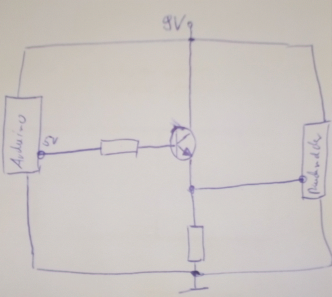

Ich möchte einen Rauchmelder über den Ausgang eines Arduinos auslösen.
Dafür benutze ich am Rauchmelder den „Test“ Eingang. Dieser benötigt
mindestens 7V.
Den Arduino, sowie den Rauchmelder versorge ich mit einer gemeinsamen
Spannungsquelle von 9V.
Im Anhang habe ich eine Idee, wie ich das realisieren könnte. Allerdings
bin ich mir nicht sicher ob das so funktioniert. Außerdem habe ich
Probleme bei der Dimensionierung und Auswahl der Widerstände und des
Transistors.
Hat von euch jemand eine Idee, oder einen Tipp wie ich das am besten
umsetzen kann? Habe ich was vergessen? Sollte ich noch etwas beachten?
Vielen Dank im Voraus.

Die Kollektor-Schaltung ist dafür denkbar ungeeignet.
Versuchs mal mit der Emitterschaltung, z.B mit einem PNP.
Alternative wäre ein NPN, aber mit dem Nachteil das die
Schaltung dann invertiert. Da müsste der Ardunio dann
den Transistor ständig ansteuern, damit der RM nicht los geht.
Bei Stromausfall ginge der Rabatts dann möglicherweise ungewollt
los.
Andreas F. schrieb:
> Dieser benötigt mindestens 7V.
Das soll wohl heißen, dass der RM erst über 7V auslöst?
Wie ist denn die Eingangsbeschaltung des RM?
Ansonsten gehen Ratschläge evtl. in die falsche Richtung.
Gut möglich, dass ein PNP und ein 4,7-10k-Widerstand zwischen
einem Ardunio-Ausgang und der Transistorbasis reicht.
Ein BC177 oder BC327 könnte reichen.
Vom Ardunio muss der dann Low-Level programmiert werden.
Du brauchst noch einen zusätzlichen PNP-Transistor um Deine ~7-9 Volt
schalten zu können.
Alternativ kannst Du auch den rechten Widerstand nach oben an den
Kollektor setzen und zum Auslösen des Rauchmelders kurz rauchen lassen.
OP
danke für den Tipp.
Ja, der Rauchmelderchip benötigt mindestens 7V am "Test" Eingang, um es
als high Signal zu erkennen und den Alarm auszulösen. Beschaltet ist
dieser Eingang bisher nur mit dem Testschalter des RM. Dieser Schaltet
ohne irgendwelche Bauteile dazwischen 9V auf den "Test" Eingang des
Chips.
Das verstehe ich noch nicht, weshalb genau ist ein PNP besser geeignet?
Wie würde diese Schaltung dann aussehen?

OP
Mario M. schrieb:
> Wenn es nur darum geht, den Test-Eingang mit 9V zu verbinden, kann man
> das auch mit einem Optokoppler machen.
Ja, darum geht es im prinzip nur. Aber warum sollte in diesem Fall ein
Optokoppler besser sein? Ist doch eigentlich ähnlich einem Transistor,
nur dass es galvanisch getrennt ist oder?
Da Deine "Last" mit Masse verbunden ist, muss sie "high side" geschaltet
werden. Dazu braucht man 2 komplementäre Transistoren und etliche
Widerstände, z.B. wie hier:
Beitrag "High Side Schalter"
Gerade weil der Optokoppler galvanisch trennt, kann man diesen Aufwand
vermeiden. Stell Dir den Optokoppler als Relais vor: Der Controller
steuert die Relaisspule und der Kontakt schaltet Deinen Rauchmelder.
OP
Vielen Dank für eure Antworten.
Ich glaub der Link zu dem High Side Schalter war genau das, was ich
gesucht habe.
Wenn ich stattdessen einen Optokoppler nehme, kann ich den da auch
tatsächlich wie ein Relais anschließen, oder benötige ich da auch am
Ausgang ein Widerstand, über dem ich die benötigten 9V abgreife?
