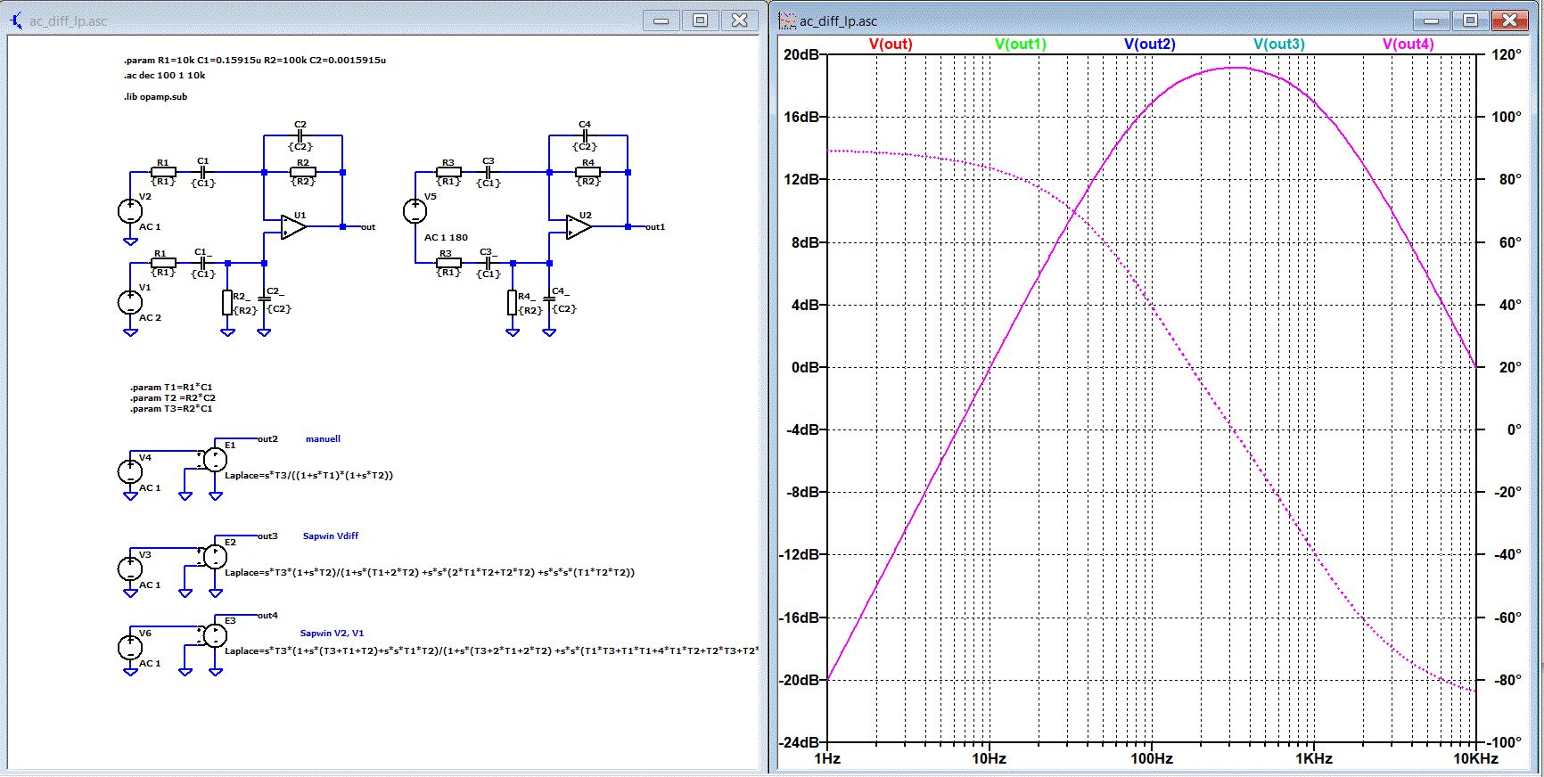

Hallo zusammen
Kann mir jemand sagen, wie ich mit Sapwin, oder einem anderen Programm,
die Übertragungsfunktion der angehängten Schaltung erhalte?
Wie dies mit Knotenpotentialverfahren geht, ist mir bewusst.
Ich suche nach einer Software-Lösung.
Sapwin funktioniert ja grundsätzlich sehr gut.
Bei dieser Erdfreien Schaltung hingegen klappt dies nicht so gut.
Habe meine Quelle einfach bei U1 angehängt.
Hat jemand eine Idee?
Danke
Ich habe mal mit Sapwin die Schaltung analysiert, dann von Hand
gerechnet und zum Schluss mit LTspice simuliert.
1. Sapwin berechnet eine Formel die "stimmt", aber Sapwin kann Formeln
nicht vereinfachen. Man muss erstmal erkennen ob gleiche Faktoren im
Zähler und im Nenner da sind und dann man manuell eine Division machen.
Da man ja im Normalfall nicht weiß, dass da gleiche Faktoren drinstecken
ist das nicht befriedigend.
2. Nur wenn deine Bauteile in beiden Pfaden exakt gleich sind, ist es
egal ob die Eingangsquelle zwischen den Eingängen hängt oder ob die
Differenz von zwei geerdeten Quellen gebildet wird.
T1=R1*C1
T2=R2*C2
T3=R2*C1
U1 +Eingang
U2 -Eingang
Ua = (U1-U2)*jw*T3/((1+jw*T1)*(1+jw*T2))
Im Anhang die Dateien zur Simulation mit LTspiceXVII.
