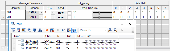

auf meinem Renesas Mainboard RH850/X1x befinden sich 2 CAN-Transceiver
TJA1041AT (S. 22,
https://www.renesas.com/eu/en/doc/products/tool/doc/R20UT3453ED0113.pdf),
die ich miteinander kommunizieren lassen will, indem ich jeweils den TxD
mit dem RxD des anderen Transceivers verbinde.
Aussenden tu ich Frames über den Frame Generator von CANoe.
Jetzt antwortet bei mir allerdings stets nur ein Teilnehmer, wie im
angehängten Bild im Trace Fenster.
Kann mir jemand weiterhelfen, warum dass so ist?
Ich verstehe deine Frage gar nicht.
Du hast zwei CAN-Transceiver und hast von denen jeweils die RXD/TXD Pins
über kreuz verbunden?
Warum macht man sowas?
Normalerweise ist das das Interface zum CAN Protocol Handler.
Die CAN-Transceiver untereinander werden dann entsprechend über die
CANH/CANL Leitungen verbunden.
Und dafür hat der Hersteller doch extra 'On-board loop switches'
verbaut.
(S. 10,
Damit auch ja niemand passende SUB-D Kabel suchen gehen muss. ;-)
