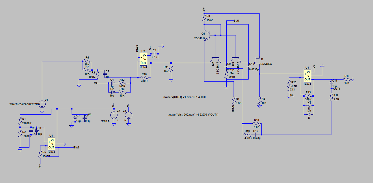

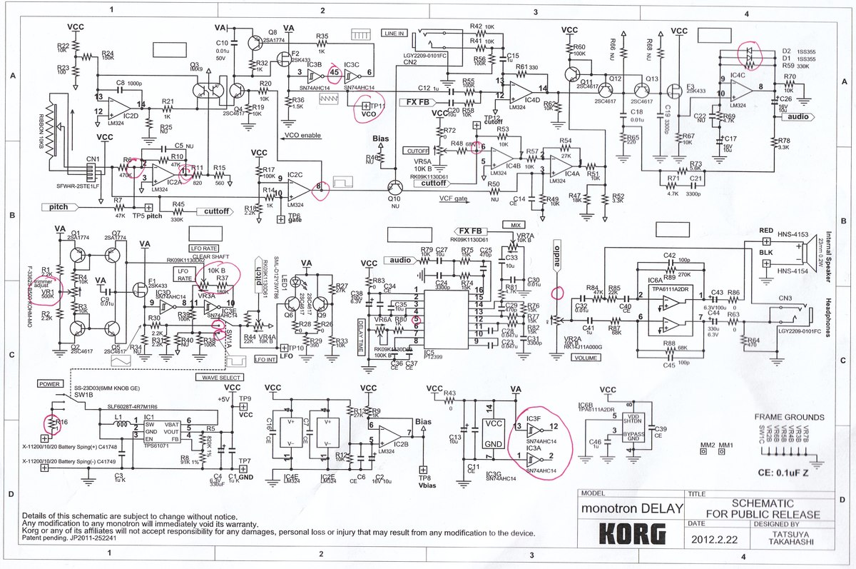

Ich zeichne gerade folgende Schaltung in LTSpice nach...leider fehlen
mir wichtige Teile wie zB der SN74AHC14.
Finde dafür nur eine IBIS Datei, diese konnte ich leider nicht
erfolgreich konvertieren.
Kann man das denn ersetzen ?
Bisher habe ich folgenden Teil der Schaltung bereits geeichnet, jedoch
scheint es mir nicht so, als würde dies schon funktionieren.
Ich möchte gerne eine Platine entwerfen um dieses schöne Ding auch als
nicht SMD Version bauen zu können.
Wenn sich jemand bei dem Projekt anschließen will, sehr gerne :)
Lg Paul

hinz schrieb:
> Findest du unter Digital/schmitt.
Dann das Bauteil "schmitinv" im Schaltplamn platzieren.
Rechtsklick auf das Bauteil.
Ein Dialogfenster mit allen Attributen geht auf.
Dann folgendes eintragen.
SpiceLine: Vt=... Vh=... Td=... Trise=...
Die Hystereseschwellen liegen bei Vt+Vh und Vt-Vh.
