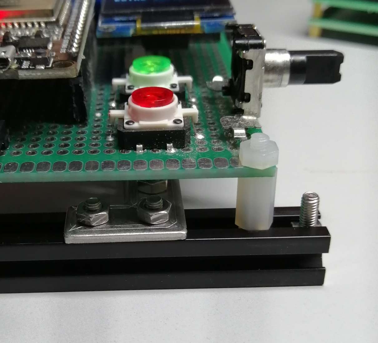

Sorry für die späte Rückmeldung (Weihnachtsfeier und sonst viel los) und
sorry wegen der unpräzisen Beschreibung.
Ich such tatsächlich Bolzen mit 2 Mal Innengewinde eben auf der einen
Seite M3 und auf der anderen entweder M2.5 oder M2
Ich habe mal ein Bild einer üblichen Situation angehängt und rechts
außen eine "nackte" Schraube, wie sie aus dem Profil rausschaut. So wie
ich es derzeit mache indem ich die Platine auf 3mm aufbohre ist in
"aufgebohrt M3" zu sehen und in "gewünscht M2.5" sieht man eine M2.5
Schraube durch die Platine in einen M2.5 Distanzbolzen.
