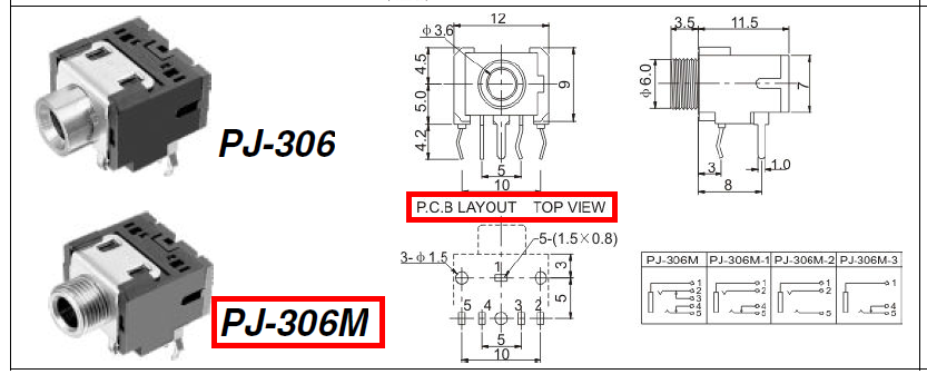

Footprint anhand von DB erstellen
Gast #5656780

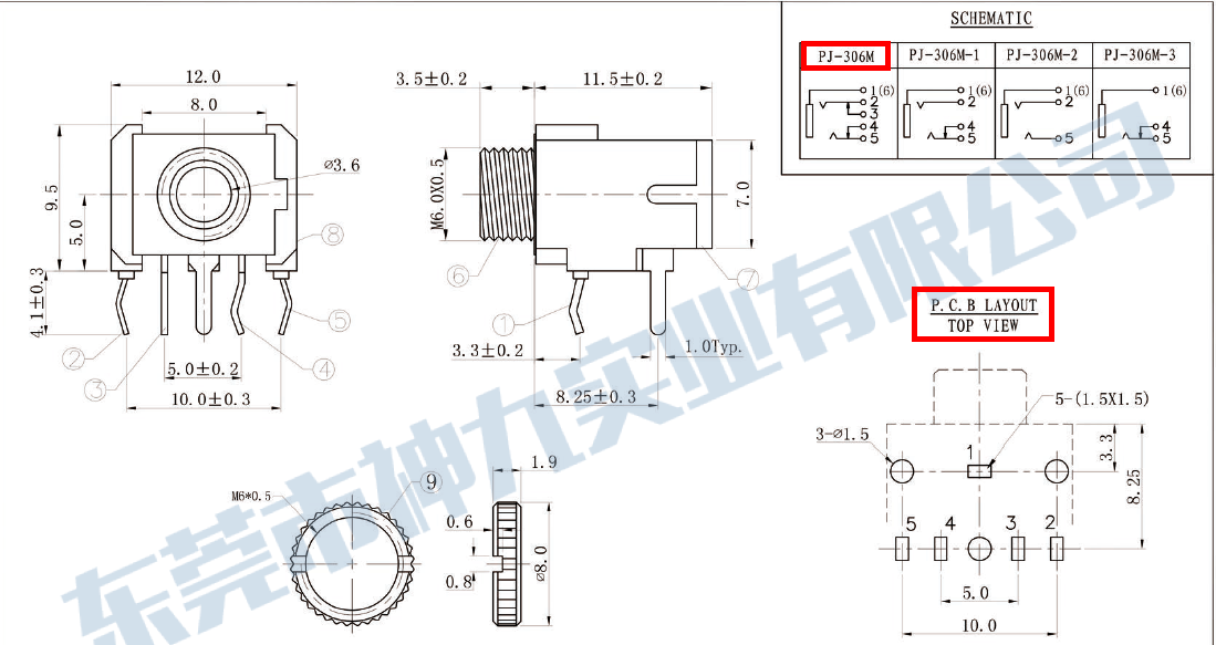

Für das Footprint ist es egal, da das Footprint symetrisch ist. Spannend
wird es erst bei der Pin Belegung und somit dem Schaltplansymbol. Die
Zeichnung ist gestrichelt dargestellt. Demnach müsste es Durchsicht
sein.

Das ist richtig, aber ob die Chinesen das auch wissen? Sicherer ist es
an einem Muster nachzumessen.
Der Footprint ist sowieso nicht gut zu fertigen, es wäre zu überlegen,
alle Bohrungen mit 1,5 mm vorzusehen, um das Fräsen und
Durchkontaktieren von kleinen Schlitzen zu vermeiden.
Georg

Kann sein, dass du recht hast, dann hat sich aber der chinesische
Zeichner vertan: Die Ansichten sind "amerikanisch" gekippt, und das
Gehäuse ist gestrichelt gezeichnet, nach beiden Kriterien müsste es
Bottom View sein.
Deswegen glaube ich in solchen Fällen nicht unbedingt den Unterlagen.
Georg

Für das Footprint gilt das nicht im Link des TO (oben ja, zum Footprint
nicht) - beim Beispiel von Magnus M. auch nur beim linken Bild.
Auch heißt die gestichelte Andeutung des Gehäuses nicht unbedingt, dass
man von unten drauf schaut - eher von oben, denn ohne 'durchsichtiges'
Gehäuse sieht man die Pads ja nicht.

Aber wenn es unbedingt vorher sein muss und die Unsicherheit bleibt:
0R-Widerstände, von denen man dann die Hälfte bestückt, könnten als
Work-around für eine Kreuzungsmöglichkeit vorgesehen werden.
