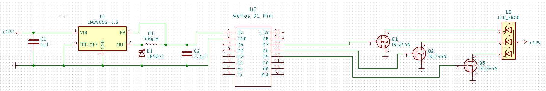

ein WeMos D1 Mini (https://wiki.wemos.cc/products:d1:d1_mini) soll ein
5050-RGB-LED-Strip (12V, ~7,2W/m, 30LEDs/m) steuern. In diesem Fall soll
das Strip 2m lang sein. Nach P=U*I bzw. I=P/U ergibt sich 1,2A für das
Strip. Der WeMos-Chip braucht selbst nochmal ~200mA sodass ein Netzteil
mit 1,5A ausreichen müsste?
Den Strom für den WeMos beziehe ich vom LM2596, welcher die 12V auf 5V
runterwandelt. In der Beschreibung des WeMos steht, dass dieser 5V
selber dann auf 3.3V runterwandelt. Kann man diese doppelte Wandelung
eventuell geschickter (und damit effizienter) lösen?

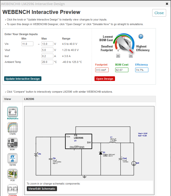

Die Beschaltung des LM2596 hat mir die TI WEBBENCH gegeben. Dort kann
man die entsprechenden Werte eintragen und das Ding hat mir einen
Schaltplan ausgegeben (s. Anhang).
Da ich noch keine Erfahrung damit habe, wollte ich mal um eure
Kommentare dazu bitten.
Liebe Grüße,
Freddy
von Alex D. (daum)
Wahrscheinlich könnte man den LM2596 auf 3.3V dimensionieren und direkt
mit dem 3.3V Pin Verbinden, ich weiß allerdings nicht ob da WeMos Board
nicht irgendwo die 5V braucht.
von Stefan F. (Gast)
Ja, du kannst direkt auf 3,3V runter gehen.
von Chr. M. (snowfly)
Lohnt nicht.
Die 200-400mA zieht der nur in Spikes, normal sind 20-50mA.
Die 5V wird der USB-TTL Wandler brauchen, der esp wird auch ohne
funktionieren.
EDIT: sollen zwischen esp und FETs nicht noch (kleine)Widerstände?
Der ESP8266 nimmt im Ruhezustand (mit AP Verbunden) typischerweise
50-80mA auf.
Der USB-UART Chip wird vom USB Port gespeist.
> 50-80mA auf.
Dann rechne ich mit 100mA für den WeMos? (d.h. 1,3A NT)
Ok, dann änder ich den Plan nochmal....
Nein, rechnen musst du mit 400mA, denn das ist die Stromaufnahme während
des Sendens.
von Freddy L. (ananas_k)
> des Sendens.
Dann bleib ich bei 1,5A NT....
