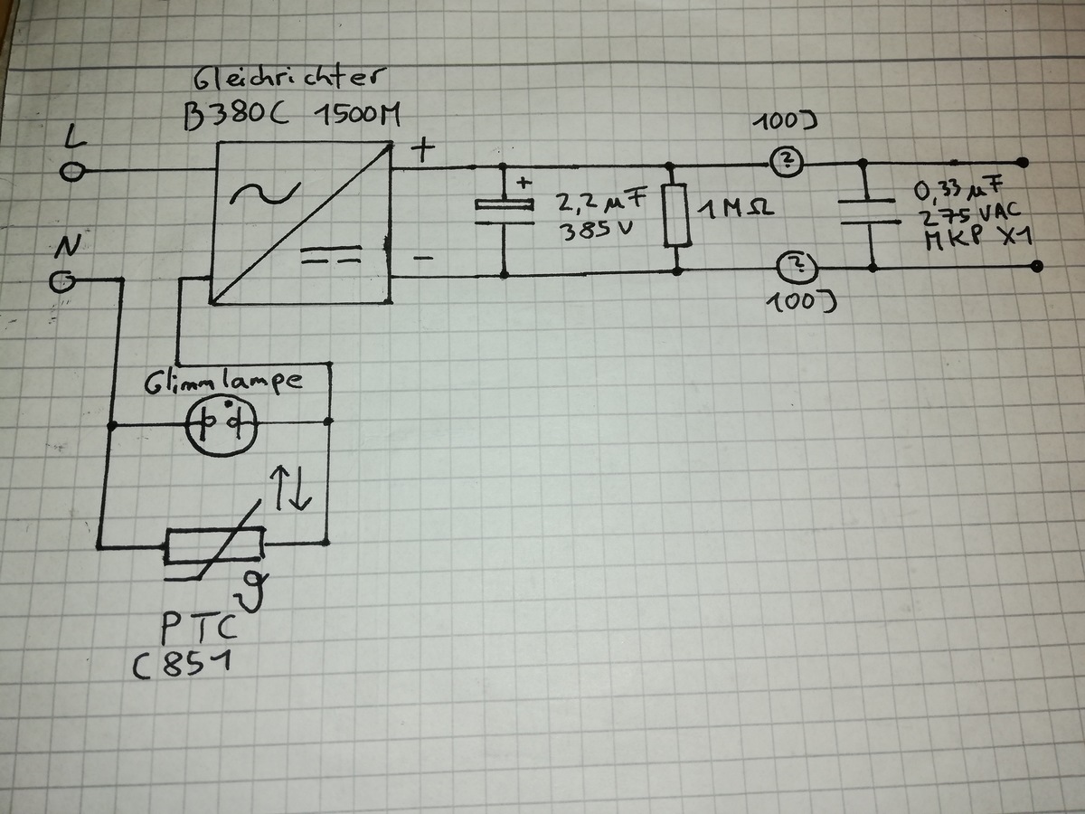

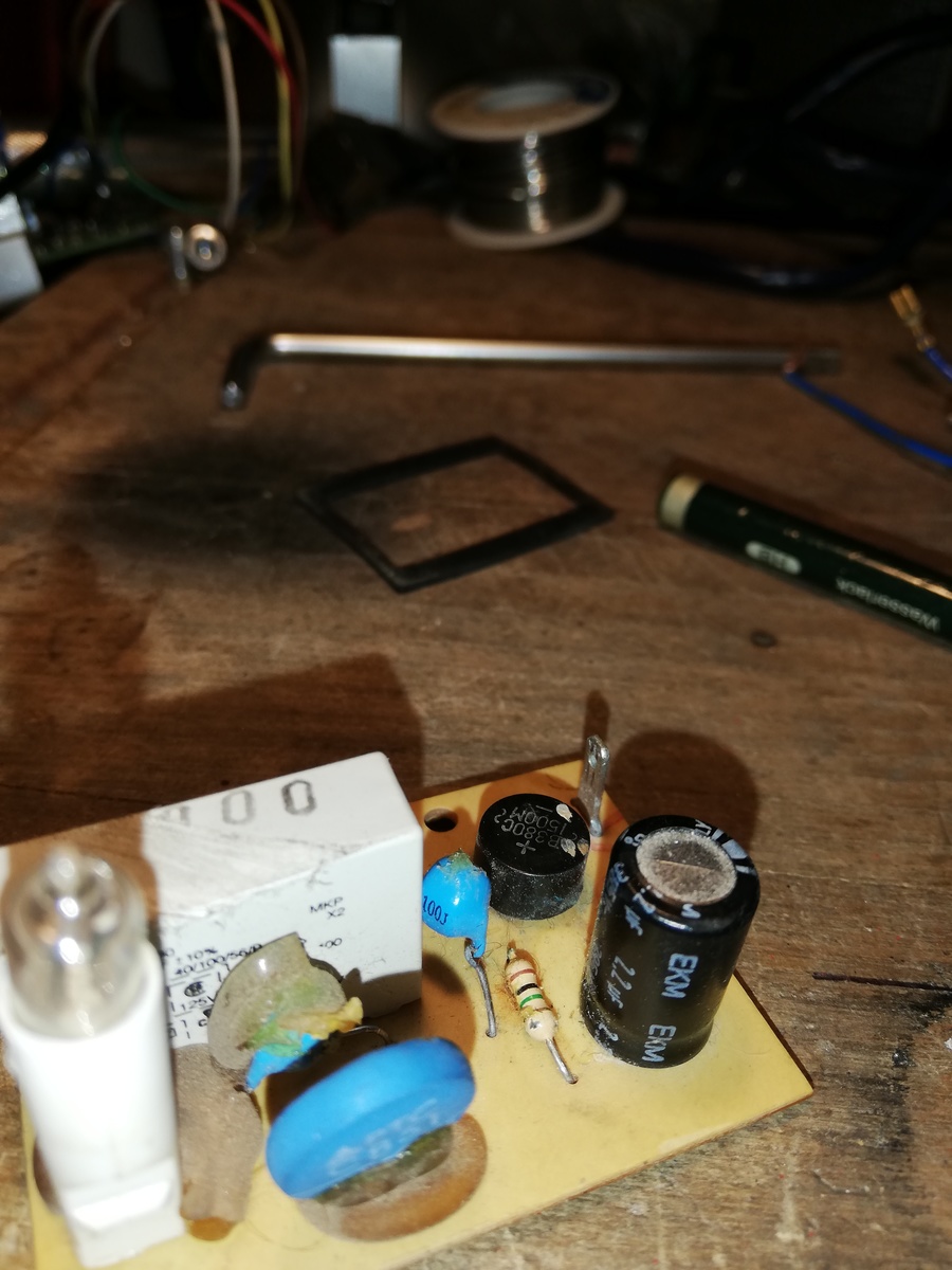

Was ist das blaue Bauteil für ein Bauteil? Es steht nur "100J" drauf und
Widerstandsmessung zeigt 0,37 Ohm. In dem Schaltplan ist mit "?"
gekennzeichnet und taucht je zweimal auf.
Ich meine nicht den scheibenförmigen PTC unten im Bild.
Die Schaltung sitzt direkt vor einem Gleichstrommotor.
