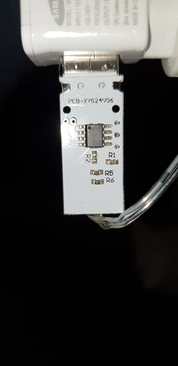

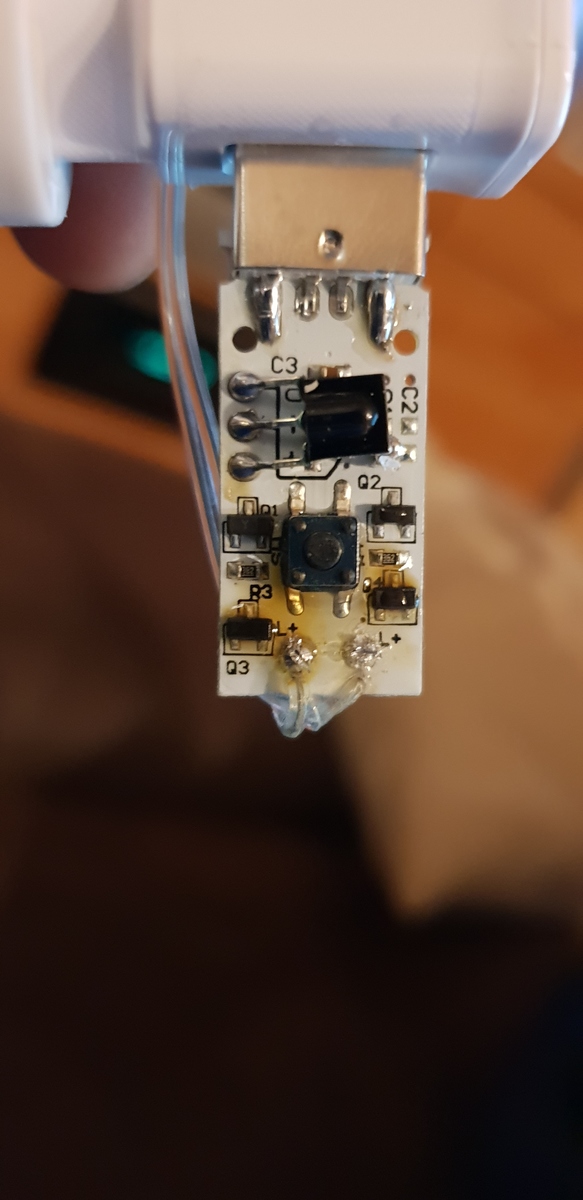

Hallo Leute,
weiß jemand, ob es ohne größeren Aufwand möglich ist, den im Anhang
gezeigte Controller so kurzzuschließen, dass er bei Spannungswiederkehr
auf Dauerbetrieb geht (Ohne Bling Bling)
Der integrierte Timer hat einen merkwürdigen 25 Stunden Rhytmus der mit
unserem terrestrischen Zeitsystem nicht übereinstimmt.
Die Besonderheit an der Lichterkette ist, das der einen 2 Kanal, obwohl
nur zwei Drähte vorhanden sind.
Ich gehe jetzt mal davon aus, dass hier keine hochkomplexe LEDs mit
integrierten Mikrocontrollern verbaut worden sind, sondern nur mit der
Polarität und der Trägheit der LED gearbeitet wurde.
D.h wenn alle LED leuchten liegt eine Wechselspannung an.
Mit dem Messgerät hab ich ca 2,6V im Betrieb gemessen.

#5657469
So siehts aus. Nur sind hier nicht die LEDs träge (die sind sogar
sauschnell), sonder deine Augen.
Die vier Transistoren werden hier als Vollbrücke arbeiten, um aus den
5V=, 5V~ zu machen. Du müsstest das schon nachbauen. Es sollten aber
schon über 200Hz sein, sonnst gibts Kopfschmerzen.
Such hier mal "Lichterkette", das haben schon 1,2 Leute gemacht.
