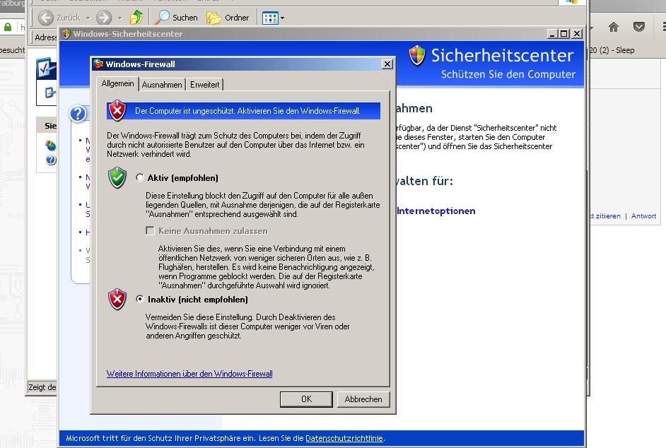

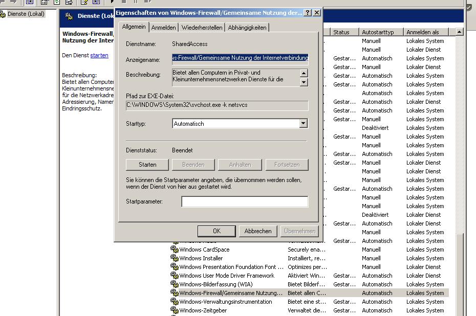

von Thomas (Gast)
Ohhh, ohhhh.
Hatte immer absichtlich meine Firefall aus. Auch wie ich gerade rein
geschaut habe, war diese inaktiv. Nur - es kam eine Fehlermeldung, dass
der Dienst fehlerhaft ist, nicht gestartet wurde, und ob ich diesen neu
einrichten möchte. Gesagt, getan. - Laptop erscheint nun wieder , und
ich kann wieder von anderen PC's drauf zugreifen.
Was kann da passiert sein? Weder ich, noch sonstwer hat da
rumgeschraubt. Ich hatte deswegen auch schon SP3 drüber gezogen, aber
(natürlich) ohne Erfolg.
Da wäre ich jetzt nicht so schnell draufgekommen. Weil ich da nicht
rumgedreht hab. Über dessen Existens war ich mir im klaren.
DANKE

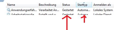

Es gibt Dienste, die automatisch gestartet werden. Manchmal hängt da
etwas oder es wurde deaktiviert? Mal die Dienste nach Starttyp
"automatisch" sortieren und nachgesehen ob sie gestartet waren?

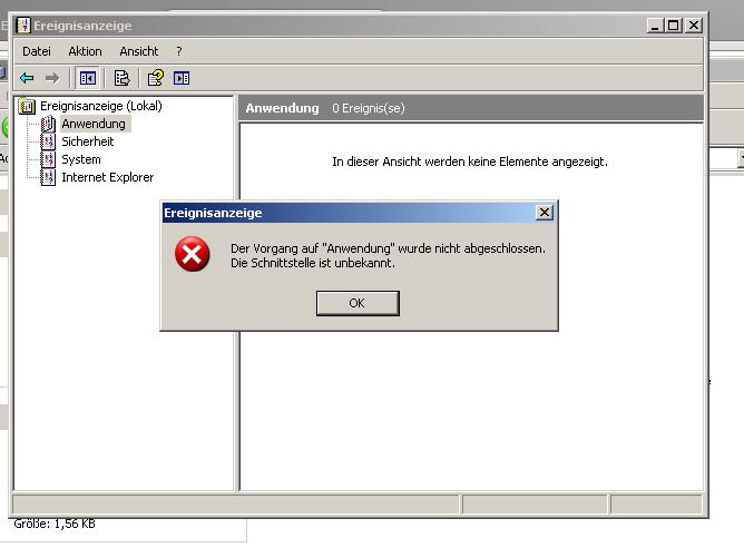

von Thomas (Gast)

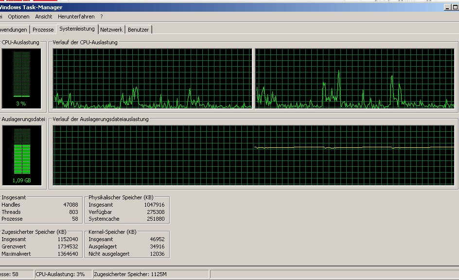

Hallo Forengemeine,
das Problem besteht weiter. Wieder wurde der Lappi nicht gefunden.
Erneut im Sicherheitscenter nachgesehen. Wieder wurde der Dienst nicht
gestartet. Dann gings wieder. Und nun ist es erneut. Habe nun mal die 2
Screenshoots angehängt. Hat jemand ne Idee warum dies so ist. Oder ist
ein Trojaner, ect. am Werkeln. Avira meldet mir aber nix.
Grüße
Thomas
von Thomas (Gast)
2. Bild wurde nicht mitgenommen. nun jetzt.
von oszi40 (Gast)
1000 mögliche Ursachen. z.B. Prozessorauslastung an Oberkante?

von Thomas (Gast)
Hallo Mike,
das mit dem Ereignissen habe ich oben zwar auch eunen Screenshoot
eingefügt, aber vergessen darauf einzugehen. Es lässt sich kein einziger
Punkt von den 4 ankklicken, bzw es komm bei allen 4 diese Fehlermeldung.
Vor geschätzt 2 Monaten war ich da noch drin. Ereignisse wurden nicht
gelöscht, wenn dann ewig lang her. Was kann ich da reparieren. SP3 wurde
drüber laufen gelassen.

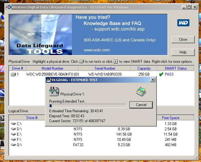

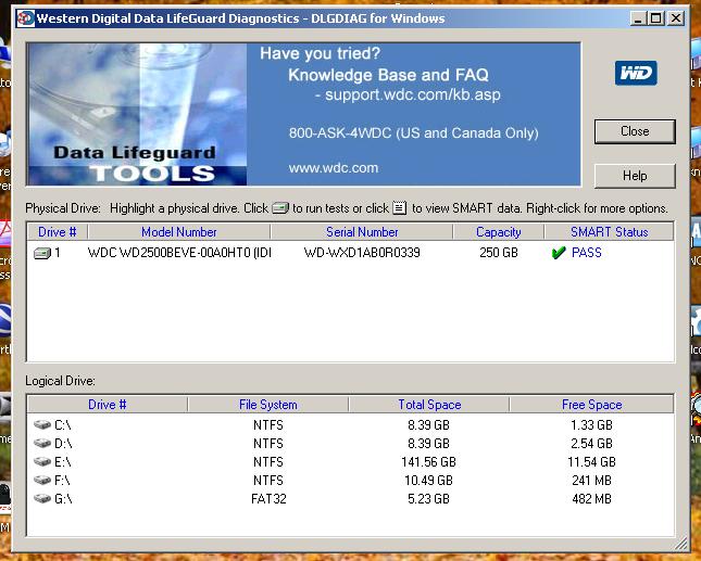

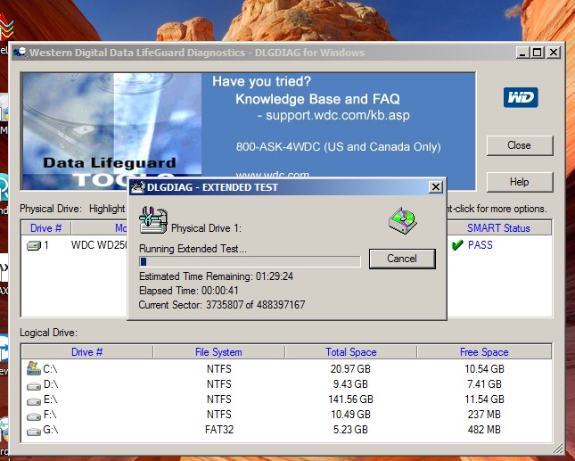

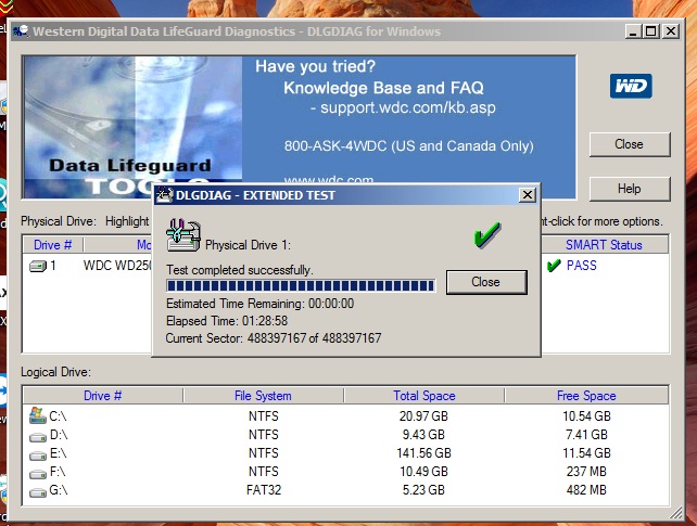

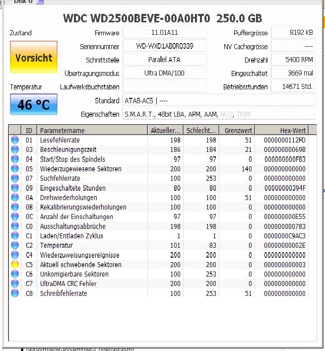

von Thomas (Gast)
Die HDD hat seit längeren einen auffallend langsameren Datendurchsatz.
anbei mal Crystaldisk. Vorsicht ist geboten. Datensicherung ist ziemlich
aktuell. Wäre es damit getan die Platte komplett 'von unten' platt zu
machen, zu checken, und wieder alles drauf?
Das Problem ist, dass dies eine IDE HDD ist.
von Thomas (Gast)
Habs vergessen.
von Peter M. (r2d3)
Wovor?
Diese Lösung geht immer. Da die Platte aber schon so viele Stunden
herunter hat, solltest Du bei dieser Lösung zwischendurch Sicherung der
Installation erstellen, z.B. mit Acronis TrueImage oder ähnlichem.
Dabei solltest Du von dem Bootmedium starten und nicht von der Platte -
ungeachtet der Werbeversprechen der Backup-Anbieter.
Welches Betriebssystem ist denn da drauf? Bei Microsoft-Betriebssystemen
gibt es doch die sogenannte Reparaturinstallation.

von Peter M. (r2d3)
Hallo Thomas,
Thomas schrieb:
> Das ist Multi-Boot.
> Lacht nicht. Bitte nicht.
> 1. - Win98 se (nur Testweise)
> 2. - WinXP SP3
> 3. - Win 7 Pro
> 4. - Ubuntu LTS
> Win 7 verhält sich sauber. Hab nix bemerkt. Jedes Betriebssysten seine
Das wundert mich jetzt nicht.
Deine Probleme treten doch dem Ausgangsbeitrag nach unter XP auf, oder?
> Startpartition. Diverse Partitionen nur für das jeweilige Betriessystem
> (Programme). Und dann Datenpartitionen, wo ich von allen
> Betriebssystemen drauf komme und austauschen kann.
> Ist da was besorgniss erregendes an Crystal Disk?
3 hängende Sektoren, vielleicht der beginnende Festplattentod.
Du kannst mal von Win7 ein checkdisk in der Eingabeaufforderung auf die
XP-Partition absetzen und die Ausgaben in eine Datei umleiten ">
test.txt".

Aber das chrystalDisk-Ergebnis würde mir eher wegen der Schreib- und
Lesefehler und der wiederzugewiesenen Sektoren zu Denken geben.

Der Eintrag 'schwebende Sektoren' ist auf 1 zurück gegangen.

Aber wer kann mir nun mit dem Problem, z.B. Ereignissanzeige
weiterhelfen. Siehe Screenshoot

Bei diesen Symptomen halte ich die XP-Installation für defekt, nicht die
Festplatte.

HDD (WD800..) samt damaligen Stand bei Ausbau reingesteckt. Ratz, Fatz,
ist win XP da, und zwar ohne zu meckern.
Memtest86+ ist ok. Verbaut sind derzeit 1GB Ram. Davon lt. Taskmgr ca.
315 MB .Laptop ist innerlich komplett sauber. Sämtliche Polymer-Elkos
wurden vor ca. 1,5 Jahren getauscht. CPU-Kühler ist auch sauber. Derzeit
44 Grad an der HDD.
WD-Diagnostic meint für diese 250 GB HDD 26 Std. zum Test zu benötigen.
Das ist ein Witz.
Babe mal die 2 DataLiveGuard Bilder angehängt.
von oszi40 (Gast)
Thomas schrieb:
> ein Witz
1.Gründlicher Test mit schreiben oder aufräumen dauert bei voller Platte
lange. Noch länger, wenn andere Sachen nebenbei laufen! Taskmanager?
2.Kranke Platten brauchen oft länger und nach 3 Tagen können sie noch
kränker sein oder ganz tod.
3.XP CCleaner räumt auf, auch tote Reg-Einträge.
von michael_ (Gast)
> Das ist ein Witz.
Beim Extended Test ist das möglich.
Da wird jede Speicherzelle ausgelesen und neu beschrieben.
Ja, hatte ich auch schon.
Das ist, wie wenn man einen Grippekranken über einen Marathon jagt.
Man sollte sie ausbauen und mit einem Lüfter extra kühlen.
von Thomas (Gast)
Halle Mitwirkende,
habe nun mal WD Diagnostic Tool mal unter Win7 gestartet. Die Zeit ist
der Wahnsinn. Siehe Screenshoot. 1Stunde 47 min, im Gegensatz unter
WinXP mit über 24 Std.
Woran kann das liegen? Das das 2 verschiedene C: Partitionen sind ist ja
klar. Aber was könnte da unter XP im Eimer sein.
von MM (Gast)
Platte läuft ev. im Pio-Modus. Kann auch am zugehörigen Treiber liegen.

von Thomas (Gast)
WD Diagnostic ist nun fertig. Ohne Fehler. 250 GB. Benötigte Zeit:
01:28:58. Screenshot anbei.
von Thomas (Gast)
Laut CrystalDisc läuft die Platte unter :Ultra DMA/100 - WinXP
Chipset hab neu draufgespielt. WD Diagnostic lahmt weiter. Unter XP mal
24 Std. mal 27 Std.
Und welche Meinung hat der Gerätemanager dazu?

MM (Gast)
Der sagt : PIO-Modus im Gegensatz zu Crystaldisc
Warum? - und wie und wo kann ich den umstellen, ohne Gefahr?
Danke fürs Helfen
von MM (Gast)
Den Übertragungsmodus wieder auf DMA setzen. Wenn das nicht geht mal
unter Treiber auf den Standardtreiber wechseln und nach Neustart nochmal
versuchen.

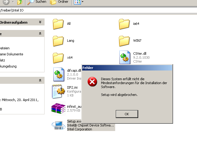

Naja, bei einem Laptop mit fester IDE-Schnittstelle wirds schwierig das
Datenkabel zu tauschen. Da gibt es nämlich keins.
Habe versucht den Intel XP Chipset zu installieren.Scheitert an
angeblich Mindestanforderung. siehe Screenshot.
von MM (Gast)
Wähle unter Treiber den Standardtreiber aus. Den musst du nicht erst
installieren - der sollte schon vorhanden sein seit der
Windows-Erstinstallation.

von Thomas (Gast)
Hallo Mike
Dein Tipp bezieht sich auf das Abschalten. Bei mir fehlt irgend ein
Modul. Es geht weder Awendung, Sichert, System. Es kommt: Die
Schnittstelle ist unbekannt. Die möchte ich noch gern bereinigen.
