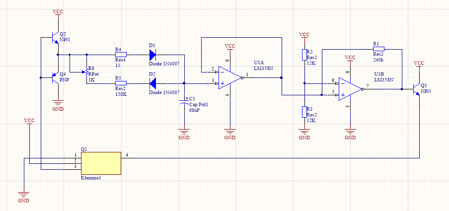

Guten Tag zusammen,
Ich möchte eine Verzögerung machen mit welcher ich einen Impuls
Verzögern kann. Wenn in der Zwischenzeit ein neuer Impuls kommt sollte
die Zeit wieder von Vorne beginnen. Die Verzögerung sollte etwa 10
Sekunden dauern. Die Schaltung läuft mit 24V und sollte keinen
uController haben. Mein Problem ist das sich der Kondensator nicht
entladen kann. Kann mir jemand helfen die Schaltung zu optimieren oder
hat jemand einen guten Vorschlag für eine neue Schaltung?
Möchte mit der Schaltung ein Relais schalten deswegen ein Transistor
Danke für die Hilfe:)

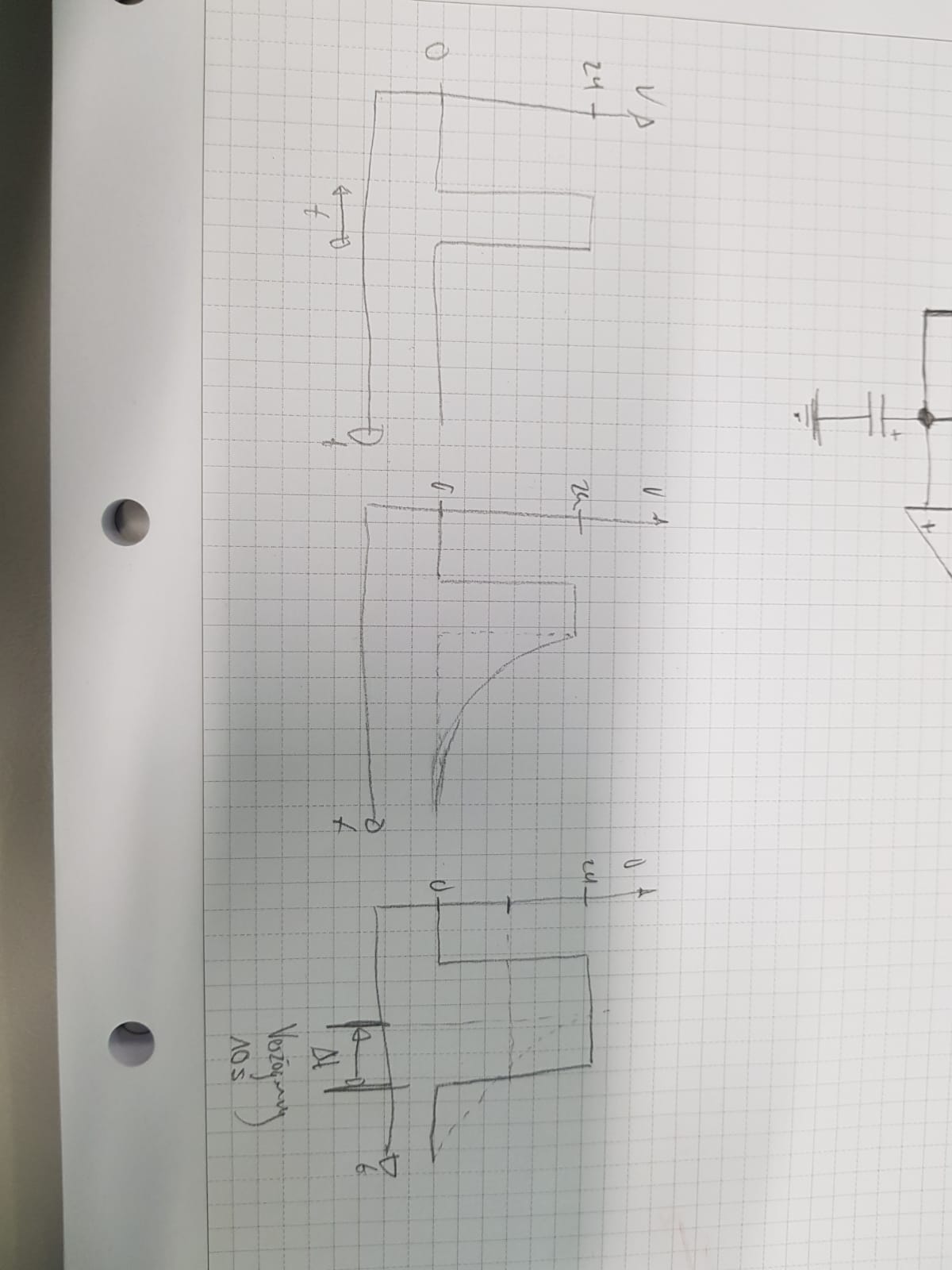

von Gian L. (gianluca)
> Nimm ein nachtriggerbares Monoflop-IC und ein paar Gatter.
> Das ist zuverlässiger als Deine Schaltung
Ich habe nur NE555 zur verfügung aber diese sind nicht ausgelegt auf 24
Volt
So sah miene überlegung aus es soll nur die fallende flanke verzögert
werden
von Peter D. (peda)
> entladen kann.
Dann hänge einen Pulldown an den Eingang.
Dann wäre ja dann dauerhaft ein Leistungsabfall über dem Widerstand wenn
die Schaltung läuft

Wenn die Schaltung so funktionieren soll, wie ich deine Angaben
verstehe, würde man zwei NE555 benötigen. Der erste macht das Delay und
wäre ein nachtriggerbares Monoflop, der zweite ebenso ein Monoflop und
macht den kurzen Puls für das Relais.
von hinz (Gast)
> verzögert
> werden
Also einfach ein Zeitrelais mit der Funktion Abfallverzögerung?
