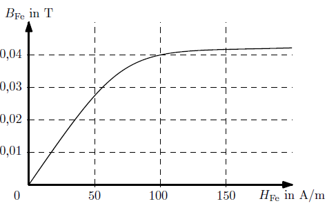

Material gut?
#5658510
Nein. Da Grütze weder para- noch dia- und erst recht nicht
ferromagnetisch ist, wäre die B-H Kurve von Grütze vmtl eine
Ursprungsgerade mit Steigung mu_0 ~ 4*pi*1e-7.
Edit: Grütze enthält im Wesentlichen Wasser und Kohlenstoff. Beide sind
diamagnetisch, d.h. die Grütze hat vmtl. ein mu_r, das leicht kleiner
als 1 ist. Daher wird die oben erwähnte Ursprungsgerade eine Steigung
haben, die etwas kleiner als mu_0 ist.

Gast #5658705
50 A/m entsprechen ca. 0.062 mT in Luft... Das Material hätte also eine
Permeabilität von <<1 und wäre somit stark diamagnetisch...
Bei höheren Feldstärken sättigt es zudem.
seltsame Kurve. Woher stammt sie?

merkt man. Sie war ja auch so furchtbar gut gestellt.
https://de.m.wikipedia.org/wiki/Korrekt_gestelltes_Problem - es ist zwar
keine mathematische Frage, dennoch treffen die 3 Kriterien zu.
Falls du meinen Hinweis nicht verstanden hast - die Frage, ob das
Material 'Grütze' ist, hängt davon ab, was man damit will. Was du leider
nicht spezifiziert hast.
du willst einen ultrastarken Elektromagneten bauen? z.B. für MRI mit 5T?
ja, dann ist es vermutlich 'Grütze'.
Du willst mit magnetischer Levitation experimentieren?
https://de.m.wikipedia.org/wiki/Levitation_(Technik)
dann wäre dieses Material vielleicht geeignet. Bevor man also solchen
Gurk fragt, überlegen, ob man die Frage präzisieren könnte. Deine
Frage, ob das Material toll ist, ist etwa so, als ob man fragen würde ob
Paulaner gutes Bier ist. :-) oder ob man mit einem Mercedes schnell
genug fahren kann.
