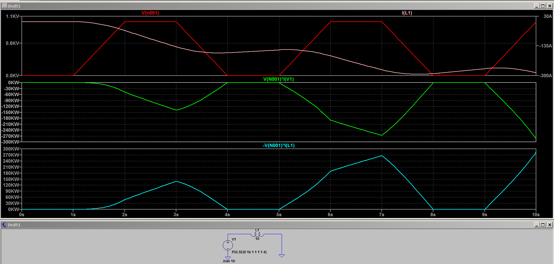

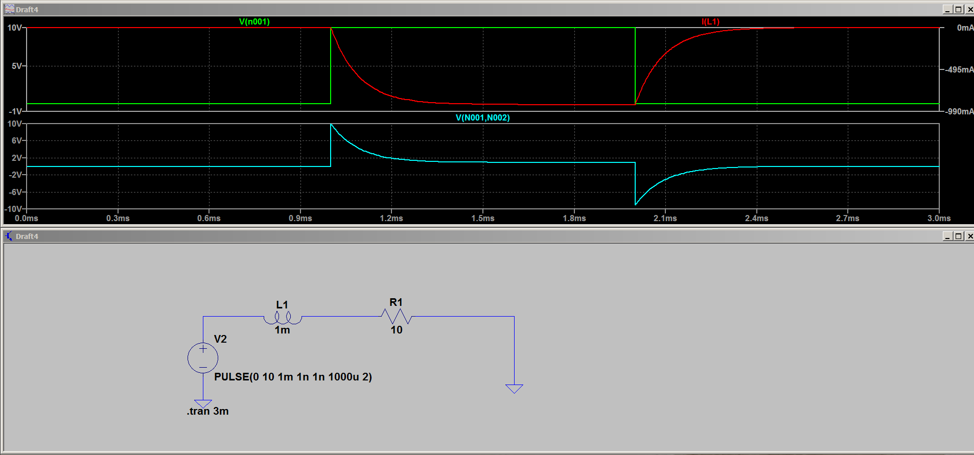

Mir ist etwas merkwürdiges zur Induktion aufgefallen.
SIehe Folgende einfache Schaltung:
In Grün die Versorgungsspannung, in Rot der Spulenstrom, in Hellblau die
Spannung über der Spule.
So weit alles jedem bekannt. Mich wundert nur folgende Feststellung:
Im Vergleich zum Kondensator werden ja in der SPule keine Elektronen
zwischengespeichert. Trennt man nun nach einiger Zeit die
Versorgungsspannung von der Spule so fliest ja bekanntlich der Strom ne
Weile weiter. Aber wo kommen die Ladungsträger her? Der Stromkreis ist
nichteinmal geschlossen! Bekanntlich wird beim Zusammenbruch des
Magnetfeldes der Strom induziert. Aber was heißt das ganz genau? Es wird
Magnetfeld umgewandelt in Ladungsträger ?! Das würde bedeuten das am
Anfang Ladungsträger in Magnetfeld umgewandelt wurden. Das würde heißen
die Spule ist ein Konverter der Elektronen in Magnetfeld wandelt ?! WTF
?? Das müsste dann aber auch bedeutend das effektiv mehr Ladungsträger
von der Spule aufgenommen werden als durchgelassen werden - solange das
Magnetfeld sich aufbaut - und die differenz in Magnetischen FLuss
gewandelt wird.
Hat das was mit der Blindleistung, Scheinleistung zu tun? Was sagt ihr
dazu?
Viele Grüße
Christian

Das heißt,das das Netzteil beim Aufbauen des Magnetfeldes mehr Leistung
liefern muss als während dessen als WIrkleistung in dem Stromkreis
verheizt wird und dann erst beim Zusammenbrechen wenn das Netzteil keine
Leistung mehr liefert wird diese Energie frei und als Wirkleistung im
Stromkreis verheizt. Richtig?
Wenn ja dann zeigt LTSpice diesen vorgang garnicht an, da die Leistung
von Netzteil und Spule symetrisch sind und bei 0 Volt / 0 watt trotzdem
im stromkreis Strom fliesst der ja alleine an dem ohmschen wiederstand
der spule (1ohm) wirkleistung verheizen müsste ?! was ist hier los?
