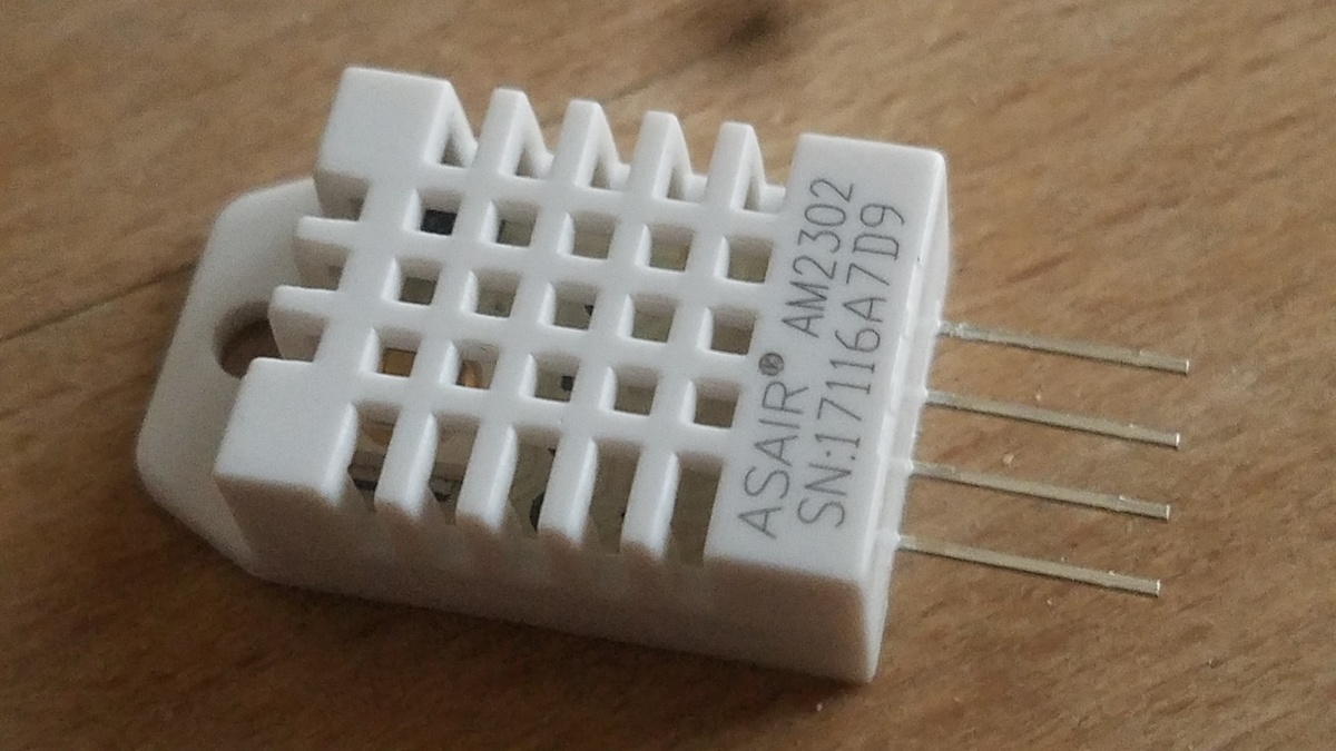

Ich suche einen unkomplizierten Weg, DHT22-Sensoren (siehe Bild) an
Kabel anzuschließen. Ideal stelle ich mir eine Lüsterklemme mit einer
2.54mm-Teilung vor. So etwas habe ich bisher nicht gefunden.
Irgendwelche Ideen?
Schonmal danke im Voraus!
von Gandallf (Gast)
an eine buchsenleiste mit diesem raster anstecken, an der anderen seite
ein kabel anlöten
von Gandallf (Gast)
von Chris M. (chris_appment)
4pol. Dupont Stecker selbst crimpen und einfach anstecken
von Jan S. (schwubbel)
Gandallf schrieb:
https://www.reichelt.de/praezision-sockelstreifen-rm-2-54-3-pol-mpe-006-1-003-p187286.html?&trstct=pol_14
Solche Buchsen greifen nicht. (Die Pins des DHT22 sind sehr dünn).
Das werde ich jetzt machen und hoffe, dass die Pins fest genug sitzen.
Mich wundert es weiterhin, dass es sowas wie Lüsterklemmen in klein
nicht gibt..

So was?
https://m.reichelt.de/klemmleiste-rm-2-54-oeffnungshebel-4-polig-wago-233-504-p31675.html
Braucht es halt ne kleine Adapterplatine wenn man da so richtig schön
sein Kabel anschließen will.

Schraubklemmen zur Platinenmontage im 2.5mm-Raster existieren, sie sind
bloß ziemlich unpraktisch.
In der Praxis werden solche Sensoren auch nicht gesteckt, sondern
gelötet, auf Platinen.

Jan S. schrieb:
nicht verwechseln, nicht für Pfostenstecker sondern für IC Pins und die
passen perfekt und halten auch die DHT Pins, habe ich schlisslich schon
selber erfogreich umgesetzt!

Okay, das habe ich dann falsch verstanden. Wird ausprobiert:)

Die freuen sich dann auch über 100nF an der Versorgung und dass man mit
dem Kabel nicht die Pins raus reißt.
