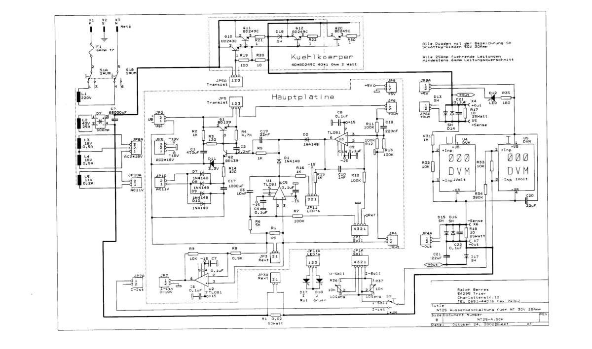

0-30V 25A Netzteil
Gast #5659067
Unter diesem Link  ...
http://public.hochschule-trier.de/~berres/Bauanleitungen%20Messtechnik/Labornetzteil%200-30V%200-25Amp/
... ist ein 0-30V 25A Netzteil zu finden, Schaltplan im Anhang. Hat das
jemand hier im Forum schon mal in Augenschein genommen oder gar
nachgebaut?

Analogi schrieb:
> Unter diesem Link ist ein 0-30V 25A Netzteil zu finden,
An ein Netzteil mit 1kW Eingangsleistung sollte man sich erst
dann wagen, wenn man mit Netzteilen kleinerer Leistung Erfah-
rungen gesammelt hat. Dann braucht man auch keine mehr oder
weniger schlechten Schaltpläne aus dem INet. Der Schalplan
allein hilft da nämlich wenig.

wenn du das mal genau ließt, steht da was von 40*BD249C (die sind auch
schon obsolet) auf einem Kühlkörper, der auch mal 1kW in Wärme umwandeln
muss, das werden eher mehr Alu und eventuell heatpipes mit ordentlich
Lüftern dran. Heutzutage gibt es für sowas Schaltwandler, vor allem weil
das Layout sowieso nicht trivial wird. Mindestens einen Trafo mit 2-3
Anzapfungen sollte man nehmen und dann umschalten.
ansonsten brauchst du etwas unter 0.1K/W also 1-2 mal sowas in der Art
https://de.rs-online.com/web/p/kuhlkorper/6920672/
https://de.rs-online.com/web/p/kuhlkorper/6920590/
https://de.rs-online.com/web/p/kuhlkorper/6920597/
willst du das wirklich, abgesehn vom Trafo?
https://de.rs-online.com/web/p/ringkern-transformatoren/2238409/
https://de.rs-online.com/web/p/ringkern-transformatoren/1234005/
der ist dann auch weder klein, leicht (6.5Kg) noch billig

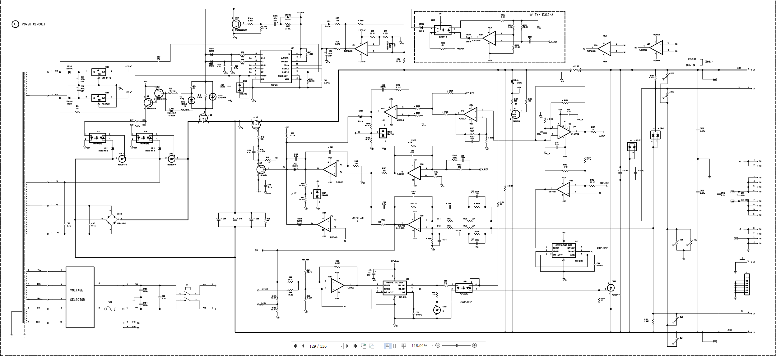

Hallo Analogi,
diese Bauweise für Labornetzteile, wenn den Fehlerverstärker an
Minuspole und die NPN-Steuertransistoren (oder MOSFET) an Pluspole
angeschlossen sind hat eine Nachteil: man muss abhängig von
Ausgangsspannung (0-30V) den Fehlersteuerung von Minuspole bis zum
Pluspole zu transportieren (Q2).
Schau besser auf die Aufbau von Agilent Netzteile wie z.B. E3634. Hier
ist alles an Pluspole angeschlossen. Nachteil - man braucht ±12V für
Fehlerverstärker. Allerdings, um nicht 1KW auf dem Kühlkörper zu
verteilen man muss Trafo mit 2-3 Ausgangswicklungen machen und mittels
Triac die schalten, ween es notwendig ist. Außerdem um noch mehr Energie
zu sparen benutzt Agilent Preregler, funktionierend bei 100Hz. Der
einschaltet MOSFET wenn Trafo Ausgangsspannung sinkt unter
Einstellspannung + 8-9V und schaltet wieder aus wenn es wieder über
diese Grenze steigt. So, dass Haupt Steuertransistoren nur 6-8V halten
sollen. Bei einem Strom von 25A es ist "nur" 175W. Vergleich hier, bei
Einstellspannung 5V die Steuertransistoren sollen 33V * 25A = 825W
wegstrahlen!

Bei mir laufen beide Netzteile seit über 15 Jahren im Laborbetrieb.
Ralph Berres
