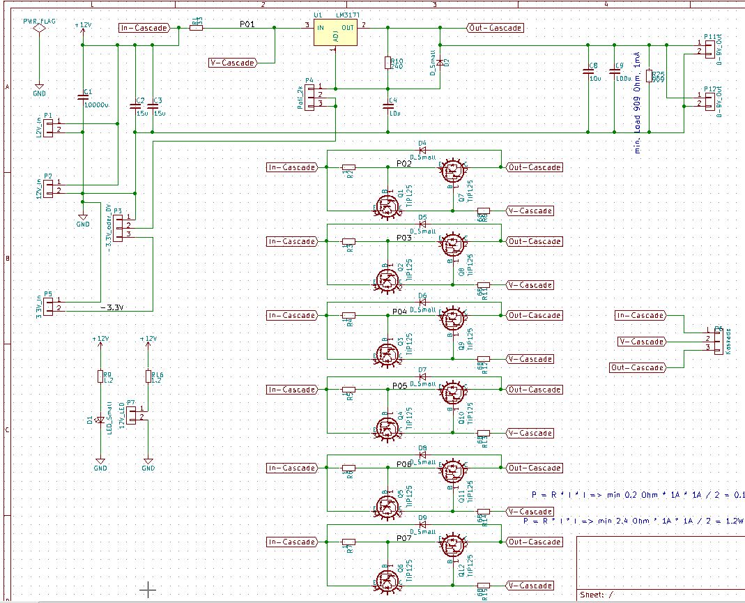

Hallo Zusammen
Nach dem Abwägen der beiden Konzepte ob 4x LM338T/K oder ix LM317T mit
Boost PNP Transistoren, habe ich mich für letzteres entschieden. habe
die Schaltung entworfen wobei ich bei den einzelnen Modulen mit einem
Auge auch ins Internet geschaut habe. Simuliert habe ich die Schaltung
dann im LT Space bis sie funktionierte. Der Fahrregler wird mit 12V DC
eingespeist, sollte ca. bis 3.0A Spannungsstabil sein, der Regler von
0(1.25)V bis 9V regelbar sein. Eine Platine erstellt und gelötet und in
Betrieb genommen.
Folgende Probleme gibt es nun:
a) Trotz den 1 Ohm Strombegrenzungs- und Messwiderstand verteilt sich
die Last nicht gleichmässig auf die 6 Leistungstransistoren TIP125 PNP
b) Trotz des 33 Ohm Vorwiderstandes des Reglers LM317 wird der mehr als
Handwarm
c) Habe in der Simulation die Ströme der Leistungstransistoren Q7-Q12,
welche auf einem grossen Kühlkörper montiert sind, mit diesen
"Begrenzungsstrom-Transistoren Q1-Q6) auf 59mA begrenzt so dass sie
nicht zu Warm werden. habe das Gefühl, dass das in der Praxis nicht so
funktioniert.
d) Der Regler, trotz 12V (Test auch mit 14V) Einspeisung bringt nur
0V-6.63V beim Vollausschlag des Potentiometers. In der Simulation hat
das Funktioniert.
Sieht da jemand das/die Problem/e
von Dieter (Gast)
Der reale Aufbau schwingt. Gesamtverstaerkung ist zu hoch geworden.

Das Gefühl täuscht nicht. Grob nachgesehen: Wenn hinten weniger
rauskommt als geplant, werden die Längstransistoren wohl nicht
ausreichend angesteuert? Über Darlingtontransistoren geht auch etwas
Spannung verloren und bei Belastung sinkt h21e. Mal genauer gemessen?

Nachtrag: Es sind nicht 59mA welche je durch Q7-Q12 fliessen sondern
590mA bei ca. 3A am Ausgang. Getestet wurde mit "nur" ca. 2A Last bei
6.63V und es wurde nach sehr kurzer Zeit, ca. 30sec, sehr heiss.
Es Grüsst
Xilinx
von Dieter (Gast)
von oszi40 (Gast)
Xilinx schrieb:
> 590mA
für 6 Transistoren? Was ist wenn nur einer als Last am LM hängt?
von Xilinx (Gast)

warum baust Du es nicht mit genau 2 zusätzlichen Transistoren auf, wie
im Datenblatt figure 24 vorgeschlagen? Für 3A geht das doch. Z.B. mit
BD708.
https://www.google.com/url?sa=t&source=web&rct=j&url=http://www.ti.com/lit/ds/symlink/lm117.pdf&ved=2ahUKEwjFt_TRpIzfAhWEGewKHWIvAukQFjACegQIBhAB&usg=AOvVaw3oukxGwW5_NywiZTwsuET7
...und nimm nicht zwei Darlingtons...
mfG
von S------- R. (simonr)
Oh Gott
6 Stück Darlingtons parallel als Kollektorfolger zu betreiben ist
humbug.
Nimm die Schaltung aus dem Datenblatt und parallelisiere die
Emitterfolger falls notwendig.

von Axel S. (a-za-z0-9)
Xilinx schrieb:
> Meine Idee war eben den Strom pro Element zu
> limitieren so dass es nicht zu heiss wird
Eine Idee, die von fundamentalem Unverständnis zeugt. Die anfallende
Verlustleistung ist unabhängig davon, auf wieviele Bauteile man sie
verteilt. Es ist dann zwar pro Bauteil weniger, aber hilfreich ist das
nur, wenn man sonst die Grenzwerte der Bauteile überschreiten würde.
Natürlich könnte man so viele Transistoren als Booster dazu schalten,
daß man das Volumen und die Oberfläche eines "richtigen" Kühlkörpers
erreicht. Aber für gewöhnlich ist der Kühlkörper billiger als die
zusätzlichen Transistoren.

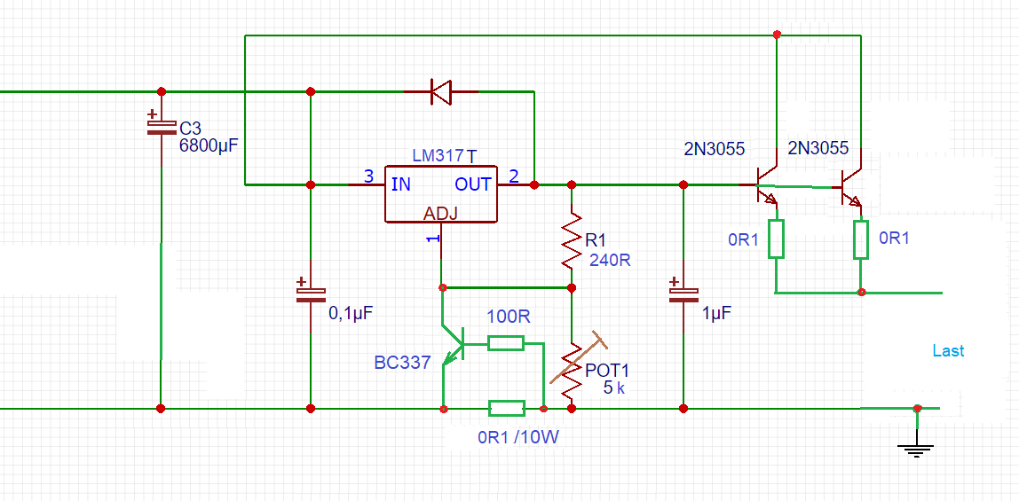

Für den Anfang könnte auch so etwas funktionieren. Da die interne
Strombegrenzung des LM317 außer Kraft gesetzt wurde, ist jetzt eine
externe Strombegrenzung mit einem BC337 hinzugefügt.

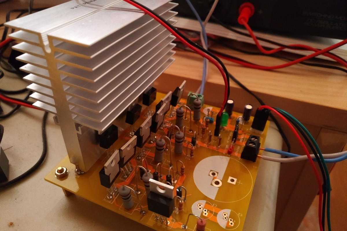

PS: Anbei noch das Platinchen mit dem Aufbau. Zwecks Fehlersuche habe
ich die Klammern der Befestigung entfernt.
von Michael B. (laberkopp)
Xilinx schrieb:
> Das Ziel dieses Projektes war gezielt, mit (früherer) Analogtechnik
> einen Fahrregler zu bauen. Es geht mir auch ums Lernen und verstehen.
Verstehe halt, warum es blödsinnig ist, dann hast du alles gelernt.
Xilinx schrieb:
> Die Schaltung sollte Kurzschlussfest sein
d.h. du musst die ganze Trafospannung bei maximelem Strom in den
Transistoren verheizen können, Beispiel 8A bei 12V macht 96 Watt und 3
K/W Kühlkörpergrösse.
Oder man würde die Technik des fold back beherrschen, was deine
Schaltungen aber nicht können.

 Ich kann leider nur sagen das mich das Ergebnis enttäuscht. Ein so
schlechtes Ergebnis bei der Menge an Bauelementen hatte ich nicht
erwartet. Die Regelung schwingt bei Lastwechsel wie blöde über. Das
Hochlaufen der Spannung nach Abschalten des Gerätes war noch leicht zu
beseitigen (es wundert mich warum Ralph diese einfache Ergänzung nicht
gefunden hat). Und den Rest: Da sehe ich das andere Kritiker schon recht
haben.
Schade das ich das nicht vorher gewußt habe. Das Gerät ist Sch..., und
ich ärgere mich noch heute darüber die Bauteile gekauft zu haben.
Und:
Ferdi schrieb:
> Ich habe Ralph Gerät ebenfalls versucht nachzubauen und bin auf
> vergleichbare Probleme und Auffälligkeiten wie Nico gestoßen. Um es
> höflich auszudrücken: Kannste in die Tonne kippen.
Xilinx schrieb:
> Falls das nichts wird, gibt es ein Neudesign.
Aber bitte nicht das was der Röhrenvorheizer verlinkt hat.
von Xilinx (Gast)
Boost Transistor:
Es gibt da die TIP2955 im TO247 Gehäuse, die sind sicher
überdimmensioniert, würden vom Foodprint her aber passen und für den
bestehenden Kühlkörper auch. Auf Grund des Datenblattes habe ich nicht
herausgefunden welcher der zwei Anschlüsse: C oder E am Gehäuse
verbunden ist für den Kühlkörper: Datenblatt ST ->
https://www.st.com/content/ccc/resource/technical/document/datasheet/c4/0e/25/4e/2f/90/4a/a4/CD00000918.pdf/files/CD00000918.pdf/jcr:content/translations/en.CD00000918.pdf
-> Entscheide mich wohl eher für den BD244B für 6A. Auf Grund des
Datenblattes habe ich auch hier leider nicht herausgefunden welcher der
zwei Anschlüsse: C oder E am Gehäuse verbunden ist: Datenblatt Fairchild
-> https://www.onsemi.com/pub/Collateral/BD244C-D.pdf
=>> Aus welchem Wert auf den Datenblättern könnte man das noch
rauslesen?
Strombegrenzungstransistor:
Kommt der kleinste PNP im TO220 Gehäuse in Frage wegen dem Layout:
TIP30A, 1.5A mit Value= -60.
https://www.onsemi.com/pub/Collateral/TIP29B-D.PDF
Hier ist im Datenblatt die Gehäusefläche mit 4 angegeben.
von Sven S. (schrecklicher_sven)
Es ist immer der Kollektor, immer.
von Xilinx (Gast)
Oh, besten Dank, das macht natürlich Sinn.
Die Transistoren sind bestellt, schade habe ich bei der
Schaltung/Platine keine Messpunkte eingebaut, so dass ich die
Emitterströme hätte messen können um zu sehen ob sich das in etwa
ausgleicht oder eben nicht. Messe mal noch die Transistoren aus wenn sie
kommen, habe ein paar zus. bestellt.
Gruss
X.

Miss doch am Emitterwiderstand nach. Aber wie schon oben geschrieben:
Ich würde das eh komplett anders lösen. Es ist irgendwie totaler
Blödsinn die überschüssige Energie an den Transitoren zu verheizen was
deine Schaltung auf jeden Fall macht.
von Xilinx (Gast)
Hallo sylaina
Bei diesem Schaltungsaufbau ging es mir darum diese Wärmeverteilung und
Limitierung des Stromes durch die einzelnen Leistungstransistoren zu
"steuern". Ein Design aus meiner Jugend, wie man es früher machte. Wenn
ich meinen Inkel Audio 900W Verstärker aufschraube, sind da pro Kanal
auch geschätzte 3x TO-3 Transistoren/Mosfet montiert. Das Ziel ist auch
mit dem Reglerausgang auf 0 zu regeln.
Einen eigenen Stepdown zu entwickeln habe ich auch noch auf dem Plan
(Ein Fertig Modul PWM und Stepdown habe ich bereits in Betrieb. Das
Stepdown Modul (yh11060d) regelt nur auf 1.25 runter. Leider habe ich
davon keinen Schaltplan sonst würde ich das Poti auf eine -3.3V
Spannungsquelle anschliessen. Je nach Implementation ist ja ein Pin des
Potis schon die Masse und die anderen zwei gehen zum Regler IC).
 Favorit für die Eigenentwicklung wäre verm. der Chip: LT3845 im PDIP
Gehäuse. Die TSSOP und QFN Gehäuse, kleiner als 1.27 mm Abstand kann ich
nicht mehr löten (Den MC34063 habe ich mal zurückgestellt)
Hoffe dass ich diese Schaltung mit dem LM317 und den 6 Boosttransistoren
zu Ende bringen kann, um dann die Stepdown Steuerung in Angriff zu
nehmen.
Es gäbe ja noch die Variante von MaWin dies komplett mit OPAMPS auf zu
bauen wie in den Elektor/ELO labor-Netzteilen. Da habe ich mich
(noch)nicht ran gewagt.
Servus
Xilinx

Ganz ehrlich aber: Ich würde hier mit LTSpice mir die Vor- und Nachteile
der einzelnen Schaltungen anschaun und nicht Schaltungen entwickeln, zig
Bauteile kaufen und aufbauen um mir die Sachen so anzuschaun.
Insbesondere deine jetzige Lösung halte ich für Unsinn in diesem Bereich
weil da einfach völlig sinnlos Energie verheizt wird und du es viel
einfacher haben könntest, siehe wieder der diskrete Step-Down, den ich
oben gepostet habe. Und das ist Technik, die war schon vor 30 Jahren
bekannt.

von Xilinx (Gast)
Hallo sylaina
Im LT Spice hat es leider nicht alle Bauteile drin, einige habe ich auf
den jeweiligen Herstellerseiten gefunden, den TIP 20 und 30 nicht, den
BJ2955T nicht den BC244A nicht. Habe da mal den D45H11 genommen für die
Simulation. In der Theorie (Simulieren in LT Space) funktioniert die
Schaltung, da wohl diese parasitären Verluste/Schwingungen nicht
berücksichtigt werden. Daher ist diese Simulation nur mal eine generelle
Richtung. Da ich aber mit Transistoren getestet habe, dann aber
Darlington genommen habe (mein fehler), ist die Hoffnung eben doch da
auf das LT Space simulierte Resultat zu kommen.
Je eher ich mit der "Heizung" fertig geworden bin, je eher kann ich die
anderen Wunschschaltungen noch kennenlernen und aufbauen. Z.B. Stepdown.
Grüsse
X.

Aufwand.
von Harald W. (wilhelms)
M. K. schrieb:
> Sowas lässt sich in Spice gar nicht simulieren bzw. nur mit Mega
> Aufwand.
Wie sieht das eigentlich mit parallelgeschalteten Transistoren aus?
Die funktionieren da ja wohl problemlos, weil bei Spice ja alle
Transistoren gleich sind.
Dann mach dir halt einen 3055_V1, 3055_V2, 3055V3, u.s.w.
Spice kann nicht zaubern, das verwendet auch nur Gummel-Poon Modelle. Du
kannst dir das ja reinziehen wie die Kennlinien aussehen:
https://electronics.stackexchange.com/questions/330924/how-to-view-and-customize-beta-of-a-transistor-in-ltspice
Mit diesen "AKO aliases" kannst du auch einzelne Parameter ändern ohne
jedesmal ein neues Model zu basteln:
http://ltwiki.org/?title=Undocumented_LTspice#AKO_Aliases_.28A_Kind_Of.29
Dann gibst du dem einen eben nur ein beta von 95%, dem anderen eine
höhere Schwellspannung etc.
Geht alles
von M. K. (sylaina)
Nein, sind sie nicht. Es kommt auf den konkreten Transistor an.
Man kann aber problemlos parallel geschaltete Transistoren simulieren,
man kann sogar jedem Transistor dabei eine andere Temperatur mitgeben
und auch noch die allgemeine Temperatur angeben.
Spice ist halt schon sehr umfangreich, am besten mal nach Tutorials
schaun.
von Gefreiter B. Dülmenhorst (Gast)
S------- R. schrieb:
> Geht alles
Und ist bei weitem nicht nur nützlich, um zur praktischen Ausführung
gedachte Schaltungen zu erproben. Sondern natürlich auch, um bezüglich
allgemeiner/anderweitiger Schaltungskonzepte von Interesse einfach mal
zu experimentieren.
Außerdem erkennt man so Zusammenhänge und Tatsachen, welche einem ohne
so einen tollen Simulator evtl. noch lange, oder aber sogar völlig
verschlossen blieben wären. (Ernsthaft.)
LTSpice nimmt einem (extrem nahe der Realität) auch viel Arbeit ab. Die
Einarbeitung ist es wirklich mehr als wert. Ist sozusagen unfaßbar, daß
dieses (praktische bis unersetzliche) Werkzeug kostenlos zu haben ist.
Hier in dem speziellen Fall, um den (unverzichtbaren) Einfluß besagter
Emitter-Stromaufteilungs-Widerstände zu zeigen, würde es wohl auch schon
reichen, einige sich einigermaßen ähnelnde Modelle (also eben von nahezu
gleichwertigen Transistoren) zu benutzen.
Dimensioniert man nämlich diese R ausreichend (was ich persönlich auch
bevorzuge, statt "so klein, wie irgendwie vertretbar"), könnte man eben
auch unterschiedliche (doch besser ähnliche) Typen parallel schalten.
Die parametrische Streuung bei einem Typ geht nämlich auch durchaus
mal genausoweit, als wäre es ein anderer Typ (nicht ungewöhnlich)!
Deshalb sind sie ja so unverzichtbar, diese Widerstände.
Diesbezüglichen Lerneffekt könnte man also auch erreichen, ohne an den
Modellen selbst Änderungen vorzunehmen. (Obwohl Du diese Änderungen an
verschiedensten Modellen, ob nun aktiven oder passiven BE, besser nur
verschieben, und nicht streichen solltest. Also nur, um Dir aktuell,
für das besagte Thema, den Einstieg zu erleichtern.)
Vorerst reichten also auch Modelle von relativ ähnlichen Transistoren
parallel, und dann über ansteigenden R(E)-Wert zu gucken, ab welchem
Wert alles paßt (und die Ströme nahezu gleich sind überall).
Mit aufgebautem Schaltungsmodell dieses "Current Boosters" könntest Du
auch gleich mal diverse Lastcharakteristiken simulieren.
Das könnte Dir diese Schaltung aber ziemlich schnell ziemlich stark
vermiesen (sofern sie denn mit einem festen Lastwiderstand am Ausgang
überhaupt stabil ist). Manfreds Warnung ist wirklich berechtigt.

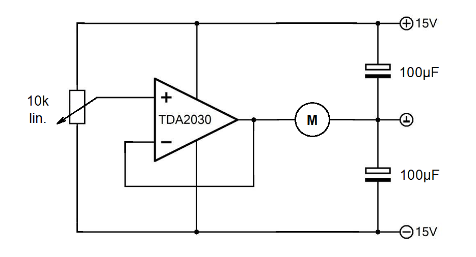

von Ach Du grüne Neune (Gast)
Karl K. schrieb:
> soll er einen A2030 / L165 / LM675 mit
> bipolarer Spannungsversorgung nehmen.
Das halte ich für eine ausgesprochen gute Idee. Nur die schöne Pulsweite
für langsames Fahren ist dann futsch! Aber ansonsten wäre es eine
einfache Schaltung ohne viel Kokolores.
Karl K. schrieb:
> Da kann er mit einem Poti sogar
> vorwärts / rückwärts fahren, wie früher bei den Modellbahntrafos, hat
> Kurzschlussschutz, Übertemperaturschutz gleich mit drin und braucht
> nicht mit zusätzlichen Transistoren rumzueiern.
Außer dem linearen 10k Poti werden keine externen Bauteile benötigt.
Eine mechanische Raste in der Mittelstellung des Potis könnte noch eine
Herausforderung darstellen.
von ArnoR (Gast)
Wunschdenken. Ein TDA2030 ist mit Vu=1 nicht stabil. Der schwingt sogar
bei Vu=20dB mit Boucherot-Glied.
ArnoR schrieb:
> Wunschdenken.
Ich wollte auch noch schreiben: 'Hoffentlich schwingt die Kiste nicht'.
Hab's mir dann aber fälschlicher Weise verkniffen.  :/
Durch den Einwand von Arno, bin ich mir jetzt mit der Dimensionierung
etwas unsicher.
von ArnoR (Gast)
> etwas unsicher.
Ja, das ist in etwa die Schaltung, die im Datenblatt der L165 für Vu=0db
gezeigt ist. Aber dennoch ist der TDA2030/L165 ungeeignet, weil der an
12V nicht 9V Ausgangsspannung bei 3A liefern kann. +-15V sind zwar schön
und auch nötig, aber nicht die Vorgabe des TO (+12V). Die Verluste, die
oben immer beklagt worden sind, sind dann ja noch größer.
Man kann mit ganz wenig Aufwand eine LDO-Schaltung bauen, die den Strom
liefert, bis auf 0V einstellbar ist und auch nur einen ganz kleinen
Innenwiderstand (~25mR) hat:
Beitrag "Re: DC Leistungverstärker ~100W"
von Karl K. (karl2go)
Ist sie nicht, die kann man aufmodulieren. Man kann sogar eine
"Beleuchtungsspannung" aufmodulieren, mit der man bei stehenden Loks
eine Zugbeleuchtung hat. Da muss man nur mit der Frequenz
experimentieren, damit man nicht die Resonanzfrequenz des Lokmotors
erwischt, sonst wirds laut. Man kann sogar durch Aufmodulieren eines
Audiosignales in gewissen Grenzen "echte" Lokgeräusche über den Motor
wiedergeben.
Haben wir alles schon gemacht, im letzten Jahrhundert. Ist halt im
digitalen Fahrbetrieb nicht mehr so gefragt. Aber das mit dem A2030
funktionierte super, wenn der Trafo genug Spannung lieferte (der A2030
braucht 3V über maximaler Fahrspannung, aber die braucht obige Schaltung
mit den Booster-Transistoren auch).
Ähm doch, auf jeden Fall ein Boucherot-Glied mit 1ohm/100nF am Ausgang
gegen GND. Externe Freilaufdioden vom Ausgang gegen -Vcc und +Vcc. Die
100µ sollten eher 470µ sein. 100n von +Vcc und -Vcc gegen GND. Die
Spannung am Poti mit zwei Zenerdioden + Elkos 10µ gegen GND
stabilisiert. Zwischen Vin+ und Vin- einen Widerstand 1kohm, eventuell
in Reihe mit 100n, sonst fängt der A2030 garantiert an zu schwingen.
Aber damit hat man dann eine wirklich robuste und eigentlich
idiotensichere Schaltung.
Da der L165 / (TD)A2030 inzwischen schwer zu bekommen ist, ist der LM675

Ich frage mich warum jeder Hersteller eines 3-Bein-Spannungsreglers in
seinen Applications ein Beispiel beschrieben hat, zwei oder mehr
parallel zu schalten wenn dies dann trotzdem nicht richtig funktioniert,
resp. nur schwer zu stabilisieren ist (Schwingen und die
Lastverteilung)?! z.B. da. https://www.mikrocontroller.net/part/LT1038
Seite 6.
Parallelisieren ist sicher von der Abwärme und Kosten her kein
schlechter Ansatz.
Der Ansatz mit einem LM317 und Powertransistoren mit je einem
vorgeregelten Transitor zur Strombegrenzung funktioniert im LTSpace aber
in der Wirklichkeit auch nicht richtig (bin noch am Fehler suchen).
Ob dieser Regler LT3081: https://www.mikrocontroller.net/part/LT3081
besser funktioniert als "Parallelnetzwerk" -> Seite 17? Für diesen Preis
müsste dies  dann schon funktionieren. Allerdings bräuchte es dann 5-6
davon.
Steht doch in der Schaltung: Draht als Widerstand zur Symmetrierung, die
Referenz wird aber nur an einem Regler abgegriffen, also liegt der
andere schonmal 2x Spannungsabfall über Draht x Teilerverhältnis
daneben. Man muss die Regler auf Vref selektieren, man muss sie
thermisch koppeln...
Und ehrlich, der LT1038 liefert 10A und hat dabei einen Drop von 3V, bei
zweien parallel verheizt du 60W mindestens. Sowas geht heute echt
besser.
> parallel zu schalten.
Das stimmt so nicht. Parallel schalten sollte man nur, wenn es
wie z.B. beim LT3081 im Datenblatt ausdrücklich zugelassen wird.

von MaWin (Gast)
Unsinn.
Die allermeisten Spannungsreglerdatenblätter zeigen KEINE
Parallelschaltung.
Die funktioniert nämlich nur bei Reglern die sehr präzise (z.B. 1% und
besser) regeln, gleichzeitig aber weich sind, also ihre Ausgangsspannung
mit steigender Last reduzieren, wie LT1085.
Z.B. uA7812, der nur auf 5% genau ist, also 11.4 bis 12.6V liefern kann,
den Strom auf 25% gleich verteilt (so dass 2A auf maximal 1.25+0.75A
aufgeteilt werden, was schon sehr gering anfordernd ist) brauchen 2.4
Ohm als Stromverteilungswiderstände, was den ganzen Regler ad absurd
führt, der liefert bei 2A dann nur noch 9.6V.

von Xilinx (Gast)
Besten dank für die Antwort für ein weiteres wichtiges Merkmal für einen
solchen Ansatz.
Als Plan B) zum Stepdown Ansatz werde ich mir mal 3 von diesen Reglern
besorgen, aufbauen gemäss Seite 15 des Datenblatts inkl. Kühlkörper. Die
Schaltung dimensioniere ich auf 5A mit Reserve. Danach Messe ich auf
Stabilität, Temperatur und Leistung. Wenn die Schaltung schwingt muss
ich danach weiter schauen und dies beseitigen. Will mit dem Projekt mal
weiter kommen.
