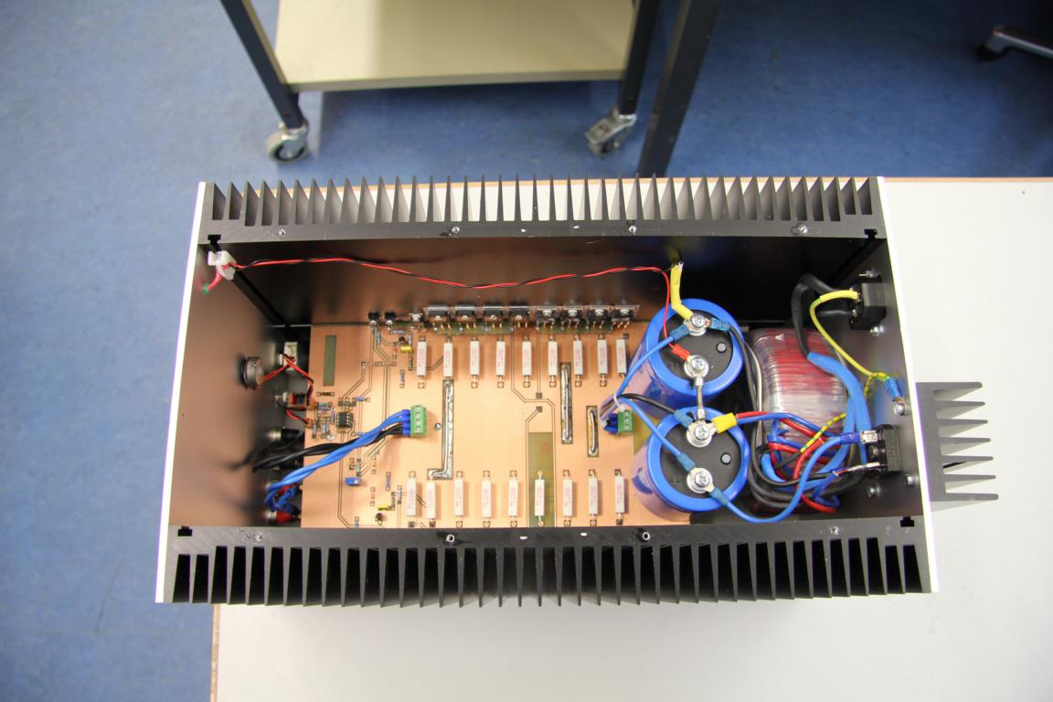

Ralph B. schrieb:
> Hier mal ein Verstärker welches ich für die Hochschule gebaut
> habe.
Ich brauch noch nicht die ganze Schaltung, die Überlegung ist erstmal
mit welchen Verstärkern man eine solche Schaltung am sinnvollsten
realisieren kann. Den Rest würden wir dann später überlegen.

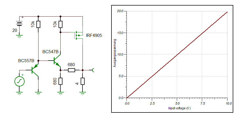

Gast #4867513
Thar schrieb:
> Ziel wäre schon eine kleinere & leichtere Schaltung anhängen zu können.
Wie genau muss das Ausgangssignal dem Eingangssignal folgen? Sehr
einfache Schaltungen sind eben etwas ungenauer.
Welche Versorgungsspannung hast du? Die integrierten Verstärker oder
Leistungs-OPV oder OPV mit nachgesetztem Emitterfolger kommen mit dem
Ausgang nicht sonderlich dicht an die Versorgungsspannung heran. Da
brauchst du mindestens 24V, das bedeutet zusätzliche Verlustleistung.
Im Anhang eine einfache billige Schaltung, die einen Fehler von etwa
50mV macht und mit 20,3V Versorgung für Ua=20V auskommt.
