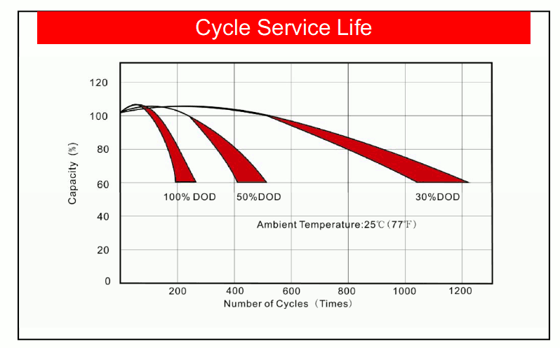

6V Bleigel Akku bei welcher Spannung abschalten?
Gast #5659612
ich habe diesen Akku
https://www.pollin.de/productdownloads/D271191D.PDF
und mir nun einen Unterspannungsschutz gebaut und frage mich bei welcher
Spannung ich nun abschalten soll. Hatte jetzt 5.8V angenommen, aber in
dem Datenblatt steht was von 5,25? Wann beginnt bei diesem Akku denn die
Tiefentladung?

Gast #5659624
Bei 1,75V pro Zelle sollte die Entladung unterbrochen werden.
Somit bei 5,25V Klemmenspannung.
Achtung:
Wenn die Unterspannungsabschaltung nicht gut gemacht ist,
dann schaltet diese wieder ein. Denn wenn die Last getrennt wird,
steigt die Klemmenspannung wieder an.
Wenn man dies nicht berücksichtigt, ergibt das einen JoJo Effekt der
Abschalteinrichtung.

Ein Bleiakku sollte nach möglichkeit nie tiefentladen werden. Das
reduziert die mögliche Zyklenzahl erheblich. Siehe Dir mal das Diagramm
im DB eines Panasonic Akkus an. Und das ist schon ein spezieller Akku
mit hoher Zyklenzahl. Die Zyklenzahl ist natürlich von Hersteller zu
Hersteller unterschiedlich.
Auf Seite 2:
CYCLE LIFE VS. DEPTH OF DISCHARGE (ACC. IEC 61056)
https://cdn-reichelt.de/documents/datenblatt/D600/LC-CA1212P1.pdf
Gast #5659656
Codix schrieb:
> Das ist schlicht eine falsche Aussage.
Falsch ist es nicht, aber bei geringen Entladetiefen ist der Effekt
nicht ausgeprägt, insbesondere bei Bleiakkus welche für Zyklenfestigkeit
konstruiert sind.
Zyklenfestigkeit aus dem Datenblatt von OPs Akku.
#5659665
Hallo Hans,
Hans schrieb:
> Hallo,
> Tiefentladung?
Wo steht denn im Datenblatt etwas von 5,8V? :)
Die erste fehlerhafte Grafik oben links, die für einen 12V-Akku gültig
ist, sagt es Dir.
Dividiere die Spannungsangaben durch 2.
Die Entladeschlussspannung ist entladestromabhängig!
Wenn Du bei großen Entladeströmen den Verbraucher trennst, springt die
Akkuspannung weit nach oben.
Bei kleinen Spannungen bleibt sie fast unverändert.
Deswegen darfst Du den Akku bei größen Strömen tiefer entladen.
Die Werte aus der fehlerhaften Grafik kommen mir aggressiv vor.
Wenn Du auf ein langes Akkuleben Wert legst, guck' die Grafik mit dem
Titel "Cycle Service Life" an. "DOD" steht für "depth of discharge"
(Entladungstiefe).
Wenn Du sie schonst, kann sie viel länger leben.
