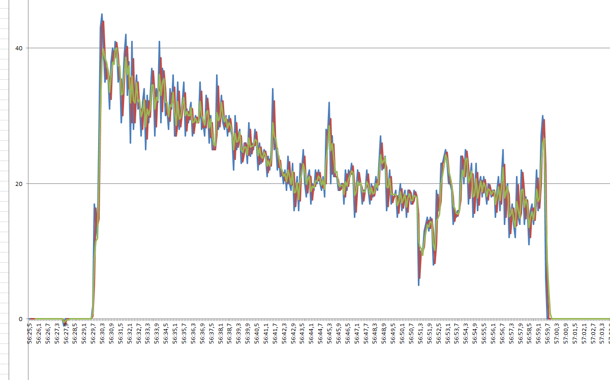

Ich verwende einen ACS712 um galvanisch getrennt per Halleffekt zu
messen und wandle alle 100ms auf einen atmega 32u4 (Arduino Micro).
Im Anhang sind 4 Öffnungs- und Schließvorgänge, Wert alle 100ms. Ich
sehe komische Einbrüche und Schwankungen, wo keine sein sollten.
Lediglich das letzte Drittel (der Zeit) fährt das Tor mit halber
Geschwindigkeit. Das müsste man eigtl. sehen. Eine Fahrt dauert ca. 30s,
also 300Samples.
Leider hab ich kein Oszi, mit dem ich das Messen könnte.
Mein Verdacht geht in die Richtung das die Gleichrichtung evtl nicht
ordentlich gemacht wird. Da ich mit 100ms bei 1/5 der Netzfrequenz bin,
könnte es sein dass ich immer an einem bestimmen Punkt des Sinus messe,
der aber driftet weil es eben nicht exakt 100ms sind?!
a) Ist das Plausibel? Eigentlich kann der Sensor ja AC.
b) Was wäre die Lösung? Einfach öfter sampeln? Wandlung dauert 100µs..
Alle 2ms könnte drin sein. Oder würde es reichen einen "krummen" Wert
wie z.B. 7ms zu nehmen (und zu mitteln/glätten)
Ich möchte nicht wild drauf los probieren, weil ich dazu meinen µc
jedesmal aus dem Antrieb ausbauen muss, wasserdicht verbaut und so...

OP (Firma: OpenKNX) #5660019
Vielen Dank schonmal für die Hinweise.
Natürlich habe ich keine glatte Linie erwartet, und ich habe bereits
einen Tiefpass in Software realisiert. Für die Analyse habe ich aber die
Rohdaten genutzt und dargestellt.
Der Tiefpass hilft mir allerdings auch nicht weiter, wenn ich 5s lang
keinen Strom messe, obowhl sich das Tor bewegt. Das Problem aktuell sind
wirklich nur die echt langen Phasen wo ich praktisch nichts messe,
obwohl das Tor läuft... manchmal ausgeprägter, manchmal weniger.
Zur Verdeutlichung habe ich mal die Zeiten markiert, in denen sich das
Tor öffnet bzw schließt (rote Rechtecke).
Oval einige der problematischen Stellen.

OP (Firma: OpenKNX) #5660543
Also ich sample jetzt alle 4ms und bilde alle 100ms ein arith. Mittel
über 25 Werte.
Diese Rohdaten weißen dann die Lücken aus dem Graph nicht mehr auf.
Dann glätte ich ich mit smoothed = val/2+oldval1/4+oldval2/8+oldval3/8.
Haut für meine Zwecke sehr gut hin!
