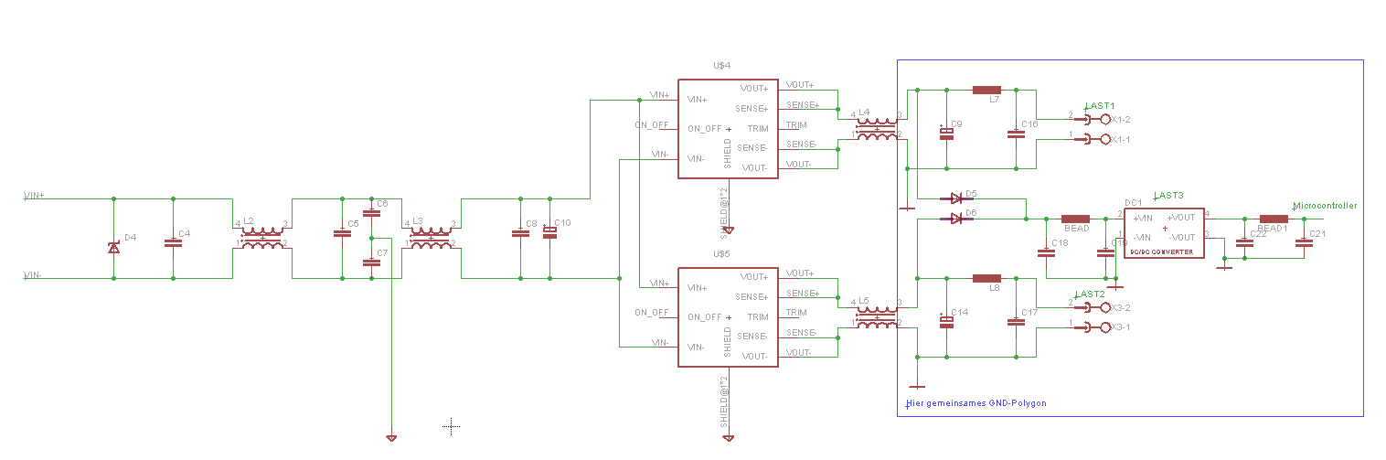

Gast #5661036
Hi zusammen,
besten Dank für die Antworten.
Ich habe schnell mal zusammengeklickt was ich genau meine.
LAST1 und LAST2 sind 48V Verbraucher
Davon abgeleitet würde ich gerne einen Mikrocontroller versorgen.
Nun stellt sich mir die Frage, wie ich eventuelle Störer von LAST1 und
LAST2 in den Griff bekomme (DC-Motoren) und ob ich die Masse genauso
zusammenlege und ob ich irgendwo dazwischen noch filtern sollte. Sei es
mit CommonModeChokes, DiffModeChokes oder LCs...
Freue mich auf Kritik
VG
Gast #5661066
hier mal eine Version, wo ich auf die Schnelle versucht habe zu
verdeutlichen, was ich genau mit den CMCs am Ausgang der ersten beiden
DCDC-Wandler meine.
Sind am Ausgang der DCDC-Wandler die CMCs überflüssig? Reichen hier die
PI-Filter in Richtung LAST1 und LAST2? Die Massefläche würde ich nach
den CMCs setzen, sodass unter den CMCs keine Massefläche wäre.
Kann ich die Masse so zusammenlegen? Wie würdet ihr die Massefläche vom
Mikrocontroller an die Masse der ersten beiden DCDC-Wandler ankoppeln?
an 2 Punkten mit einem 0R Widerstand oder einfach zusammenlegen?
Danke und VG

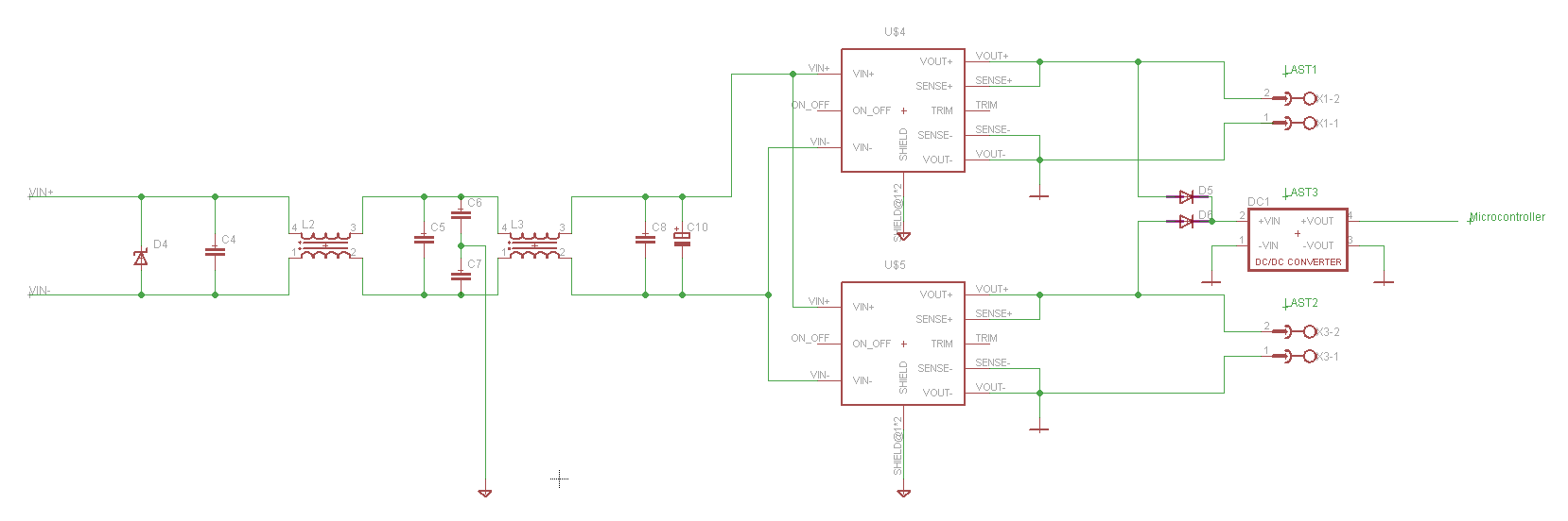

Gast #5661067
Sven S. schrieb:
> Die gemeinsame Massefläche über alles überbrückt praktisch die
> Gleichtaktdrossel. Als wirksamer Bestandteil bleiben die beiden
> Streuinduktivitäten.
Du hast vollkommen recht, ich meinte das so wie auf dem zweiten Bild.
Kann ich da einfach zwei einfache Drosseln in die Leitungen setzen? Auch
in die Vout- der ersten beiden DCDC-Wandler? Oder meinst du jeweils nur
in die VOUT+ Leitung, quasi als LC oder PI-Filter?
Gast #5661140
irgendwie habe ich den Eindruck daß die Aufgabenstellung lautet:
möglichst viele Drosseln Deines Lieblings-Herstellers zu verkaufen. Egal
ob es Sinn macht oder nicht.
Sind die Motoren im Gerät oder über Leitungen angeschlossen?
Meist haben die Motoren Metallgehäuse. Ich würde direkt am Motor
entstören (X-Kondensator + 2 Y-Kondensatoren ans Metallgehäuse) Notfalls
noch 2 6-Lochkerne oder Stabkerndrosseln (je nach Störfrequenz) am Motor
bevor es auf die Leitung zum Gerät geht).
Gleichtaktstörungen stören vor allem auf den angeschlossenen Leitungen
(z.B. Versorgungsleitungen). Ich würde also nur eine einzige
Gleichtaktdrossel an der Versorgungsleitung anschließen.
Eventuell noch eine Gegentaktdrossel um die Störungen der DC/DC-Wandler
wegzufiltern falls das nicht über Abblockkondensatoren erledigt werden
kann.
wo willst Du eigentlich deine Y-Kondensatoren (C6 + C7) anschließen?
Im Idealfall gehören die an ein Metallgehäuse um die gesamte Schaltung
herum. Ggf. reicht auch eine Folie die genügend (parasitäre) Kapazität
zur Schaltung/Umgebung hat. Auf jeden Fall muß diese Folie mehr
Kapazität zur Umgebung haben als Deine Massefläche.
Gruß Anja
Gast #5661258
besten Dank für die Infos.
:-) Ich will ohne Messung schon mal relativ EMV sicher unterwegs sein.
Sind über Leitungen angeschlossen (relativ kurz max 20cm)
Schön wär´s, aber da habe ich leider keine Möglichkeiten der Entstörung.
Würden die breitbandigen Lochkern-Beads ggf. in der Vout+ kurz vor dem
Anschlussstecker Sinn machen?
Meinst du die Eingangsfilterschaltung optimieren und einstufig aufbauen?
> kann.
Kannst du mir hierfür eine Drossel empfehlen? Die beiden
Haupt-Schaltregler arbeiten bei rund 240KHz, also eher langsam. Den
kleineren Switcher habe ich noch nicht ausgewählt.
> herum.
Ja, die Schaltung sitzt im "Metallkäfig" und ist mit PE verbunden. Da
würde ich auch die Y-Kondensatoren anschließen.
Jetzt bin ich raus :-)
Sollte ich die Systemmasse in irgendeiner Form noch mit dem
Metallgehäuse verbinden? Ggf. auch über Y-Kondensatoren? Oder lieber
nicht, da die Störer von außen dann ja auch auf die Systemmasse
einkoppeln würden?
Danke nochmal, Vg
Spice
Gast #5664253
Spice schrieb:
Blindes Bewerfen der Schaltung mit teuren Bauteilen hat bei der EMV noch
nie geholfen. Ich spreche hier aus leidvoller Erfahrung.
Deine Common-Mode-Drosseln können völlig wirkungslos sein, wenn du Pech
hast und asymmetrische Störungen hast. Im Übrigen können Störungen
genauso zum Ausgag der DCDC-Wandler herauskommen, und da hast du nichs.
Die Common-Mode-Drosseln sind gut gegen EINIGE symmetrische Störungen -
welche, steht im Datenblatt - nicht gegen alle. Üblicherweise ist das
auf einen bestimmten Frequenzbereich beschränkt.
Besser wäre es, DCDC-Wandler auszusuchen, die die EMV-Anforderungen von
Sich aus erfüllen, oder zumindest Datenblattangaben dazu haben. Bei
einigen Herstellern bekommt man Application-Notes zu den DCDC-Wandlern,
da steht drin, was zu tun ist, um die Anforderungen zu erfüllen.
Ich würde es dann bei dem Bewenden lassen, dass der Hersteller vorsieht.
