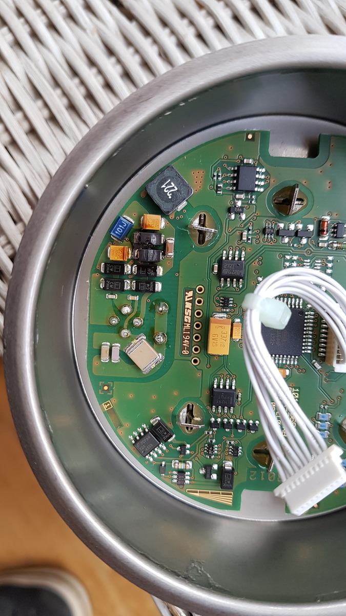

> SMAJ33A
Würde ich auch unterstützen. Die Position nah an der Anschlussbuchse,
und die Tatsache dass sie wegen Überspannung abgefackelt sind passen
auch gut dazu.
Zum Testen kannst du die prinzipiell auch einfach auslöten, dann aber
bloß nix falsch anklemmen!

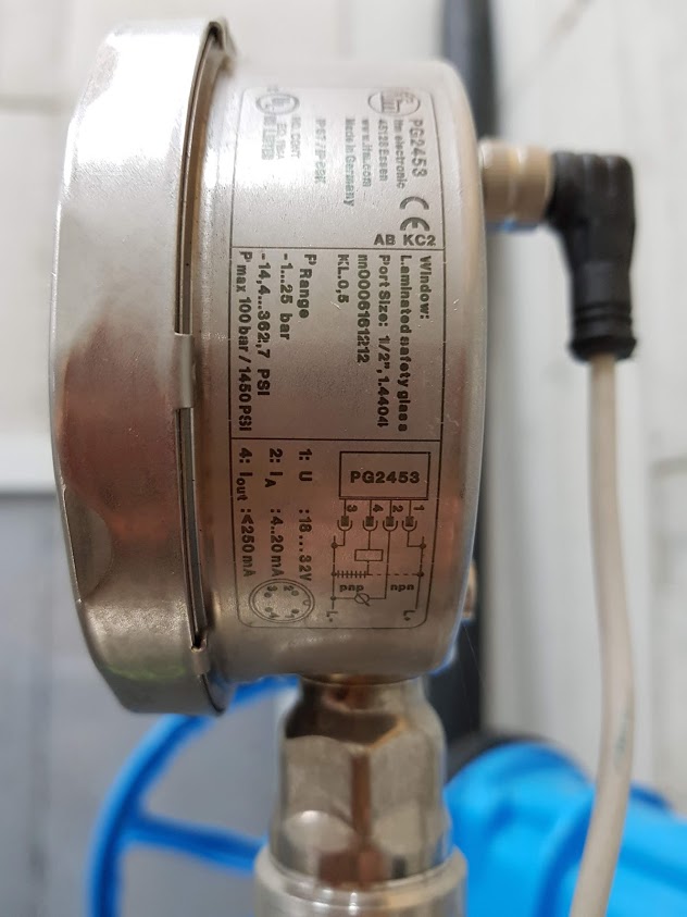

Hi Robert,
kurze Frage am Rande: Was ist das denn für eine Elektronik?
Sieht interessant aus, hast Du da eine genauere Bezeichnung oder ein
ganzes Bild auch?
