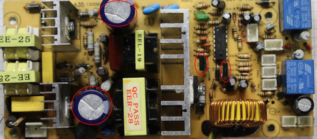

es geht mal wieder, wie so oft hier im Forum, um ein defektes
Schaltnetzteil. Diesmal von einem Weinkühlschrank. Billiger China Mist,
eigentlich lohnt sich die Reparatur nicht, ist aber für einen guten
Bekannten, da macht man das ja mal gerne.
Fehlersymptom: Kühlschrank ist komplett tot. Wenn man die
Modellbezeichnung der Platine googelt (GCH-A35) findet man auch einige
Beiträge mit den gleichen Problem, aber keine Lösung.
Am Anfang sind mir sofort die Zwischenkreis Elkos aufgefallen, diese
hatten dicke Backen (220µF/250V, rot markiert). Diese sind auf dem Bild
schon neu.
Ebenfalls war defekt einer der beiden Transistoren neben dem PWM Regler
(PJ494CD). Dies war ein C1815, welchen ich durch BD139 ersetzt habe.
Vorsorglich habe ich gleich beide ersetzt (roter Kreis)
Nun hört man zumindest, dass das NT wieder arbeiten will. Auf der
Sekundärseite kann ich aber keine größere Spannung als 1,1V messen.
Hat jemand einen Tipp für mich?
Vielen Dank!
Chris

Getestet mit dem Transistortester. Einer i.O. und einer wird nur noch
als Cs erkannt. Somit defekt.
Mit nicht optimal meinst du den C1815 gegen einen BD139 zu ersetzen? War
der einzige, der mit den technischen Daten gepasst hat und auch mit dem
PinOut. Bei allem Anderen hätte ich die Beine über Kreuz biegen müssen.
Bin aber gerne für Andere Vorschläge offen und für einen Test sollte
über Kreuz auch kein Problem sein :)
